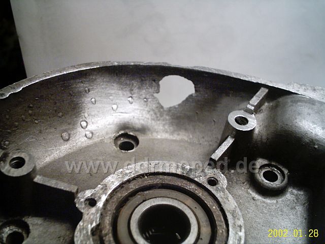

Naja, das nun die Wellen hier hoch und höher schlagen war ja nicht meine
Absicht. Die endgültige Reinigung steht ja noch aus, bis jetzt ist nur grob
gewaschen u.s.w., viel erstaunlicher ist der Schaden in der rechten Hälfte der
nun zum Vorschein kam.
Ein kompletter "Durchschuß" den ich anfänglich nur für einen Wasserschaden
hielt und sich nur durch weißes Alu-Oxyd zeigte. Das nun das Material so
schwach ist konnte man vorher nicht sehen bzw. dachte ich das noch
etwas "Fleisch" da wäre und ich nur etwas Aluknete auftrage und Alles wird
gut. Nun werde ich wohl eine neue (alte) Hälfte besorgen und diese
ausschneiden und in meinen Motor einlöten. Das Löten mit Reibelot
hab ich ja ausgiebig geübt, ich denke es wird ohne Probleme funktionieren.
So, und die Endreinigung erfolgt dann im Geschirrspüler (Geheimtipp aus der
Radioreparatur) wenn die Ziege liebe Ehefrau Spätschicht hat.
Till

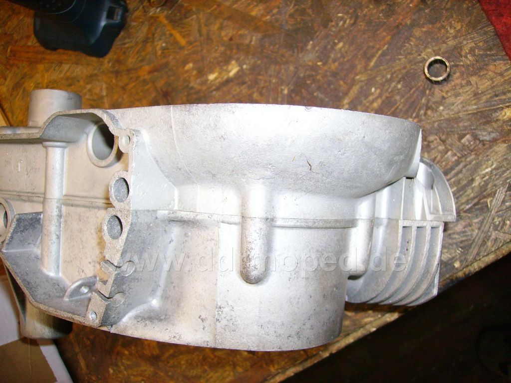

2. Bild

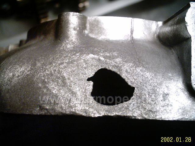

3.Bild

QUOTE (Tillk @ 16.05.2013, 22:08)
3.Bild
Wieso lässt du das nicht professionell Alu schweißen? Dann hat das Hand und Fuß.
Nur die Hälfte ersetzen wird nicht funktionieren, denn die Gehäusehälften sind immer Paarweise aufeinander abgestimmt. Selbst von einen anderen Gehäuse was rausschneiden und einsetzen ist auch eher russisch.
Oder gleich ein anderes Gehäuse nehmen. Für nen 10er braucht man normal nicht überlegen, außer das Gehäuse ist nur als ET-Spender geeignet.
Mit löten würde ich hier nicht anfangen.
Gruß Jörg
