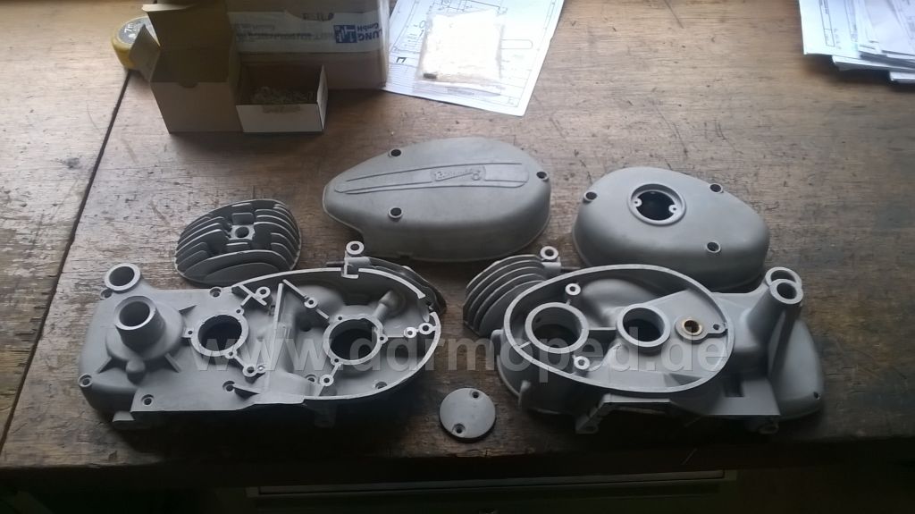

Möchte hier auch etwas zum Thema beitragen. Meine Motorenteile wurden mit dem allerfeinsten Walnußgranulat gestrahlt. Die Teile sind nicht rau ! blink.gif
Da brauch man keine Handschuhe und es sind keine Öl oder Fettflecken zu sehen.
Vieleicht können Lutze oder Schubi was dazu sagen.
Zum Thema Abrieb kann ich nur folgendes sagen:
Wir fertigen Aluminium-Vakuumkammern die später im Prozess extrem niedrigen Druck haben. Dort werden die geschliffenen Dichtnuten und Dichtflächen einfach mit gestrahlt !!!
Das Strahlmittel heutzutage ist feiner wie das Mehl was eure Mädels für den Sonntagskuchen benutzen...!
Noch als weiteres Beispiel reinigen jede Menge Anbieter lackierte Alufelgen mit solchen Mitteln.
Eben nicht mit Eis, weil total unwirtschaftlich !
Abrieb ist definitiv kein Thema.
Oberflächenveränderung kann man diskutieren.
Strahlen von Bauteilen egal welche, ist schon immer ein Thema.
Wenn Strahlmittel, Strahldruck und Beaufschlagungszeit auf das zu strahlende TEIL+MATERIAL abgestimmt sind ist das Ergebniss einfach top.
Grüße Robert

Hallo Bockwurst,
das ist ja alles schön, was du schreibst, die Motorhälften habe ich auch schon in deinem anderen tread bewundert, ABER als Hobbyschrauber stellt sich mir die Frage: WO kann ich das machen lassen? Wer bietet so eine Dienstleistung an? Leider habe ich keine Beziehungen zu Firmen, die Vakuumtechnik herstellen und mein Sandstrahler hat nur verschiedene Sande und Glas, eine andere Firma hier an Ort macht CO2, und das wars dann auch schon...
Vielleicht kannst du ja die Geschäftsadresse deiner Firma mal hier einstellen, dann kann man da zumindest mal anfragen (falls nicht zu weit weg). Ich denke Interesse ist da auf jeden Fall da, nicht nur bei mir - bei den top-Ergebnissen, die du hier präsentierst.
Gruß Sven
