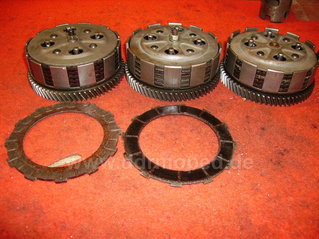

In meinen Büchern steht drin, dass der Sperber-Motor eine Fünfscheibenkupplung zur besseren Übertragung der erhöhten Motorleistung hat.
Hatte leider noch nie das Vergnügen, in einen Sperber-Motor reinzugucken. Klärt mich mal auf. tongue.gif
Am besten mit Bildern.

Ich habe schon einen geöffnet da waren die Juridreibscheiben verbaut aber davon nur 4 Stück
Bei der Version mit den 5 Scheiben war die Druckplatte etwas flacher und die Metallscheiben der Stärke 1,5 mm statt der dickeren von 2,0 mm verbaut, damit die zusätzliche Reibscheibe Platz fand.
Siehe folgende Bilder
links 5 Scheiben, mitte 4 Jurid-Scheiben, rechts Standard.

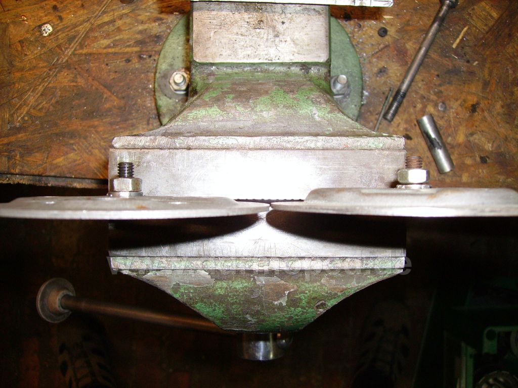

Hier noch die Unterschiedlich starken Druckplatten
