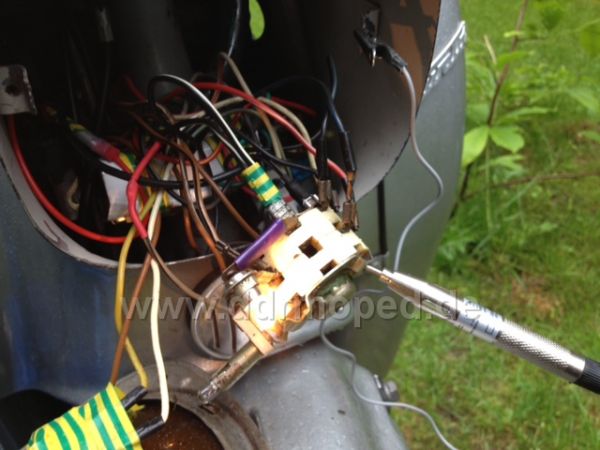

Hier:
Korrekt verkabeltes Tacholämpchen: nix leuchtet.
KR 51/1 ´71 + KR 51/1 ´73 + XT 600 ´91 + 2CV ´86

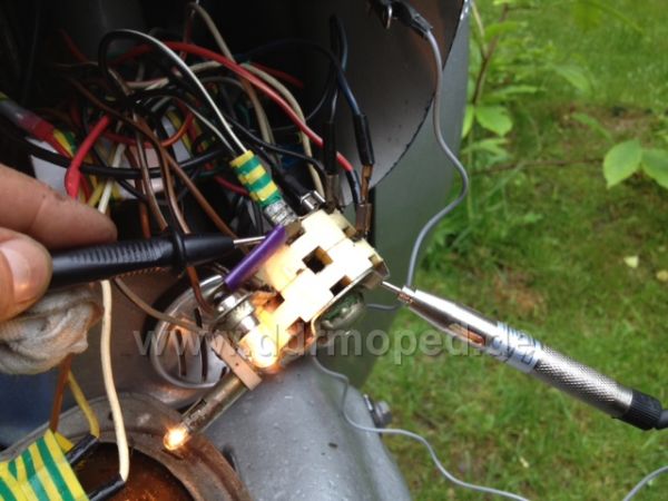

Und hier:
Plusbrücke von Plusklemme zur Unterplatte (mit dem schwarzen Stift).
Tacholeuchte leuchtet.
Wie gehabt: Das alles verändert nix an der Funktion des Rücklichts!
