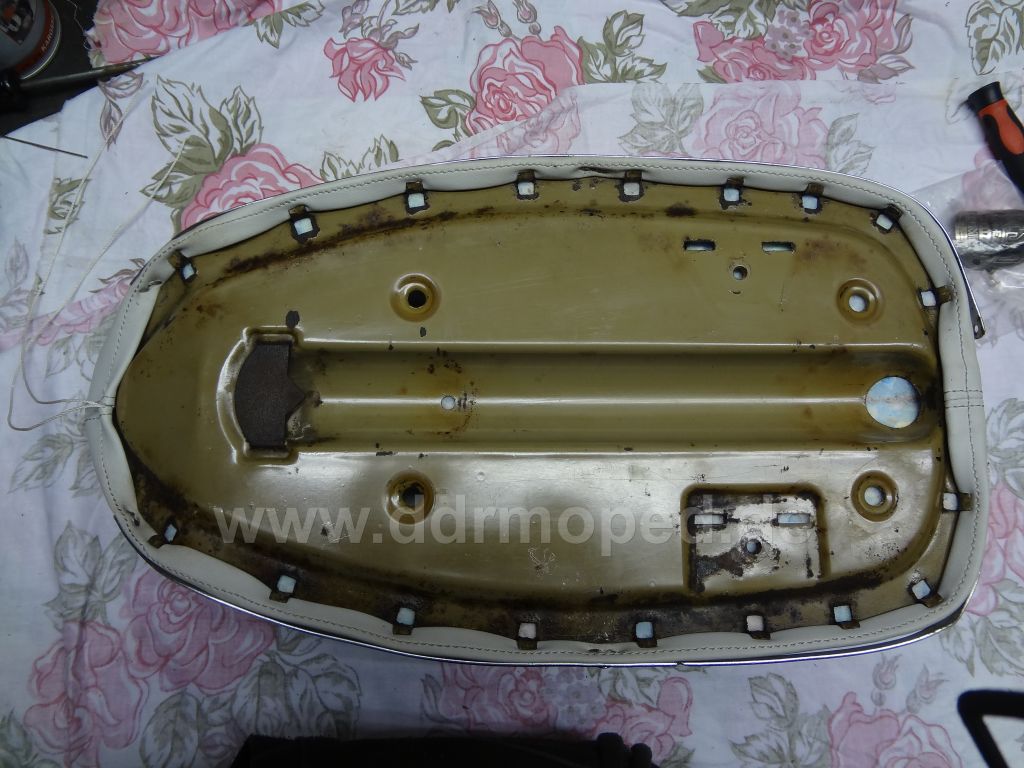

...und von unten, da fehlt natürlich noch Einiges.

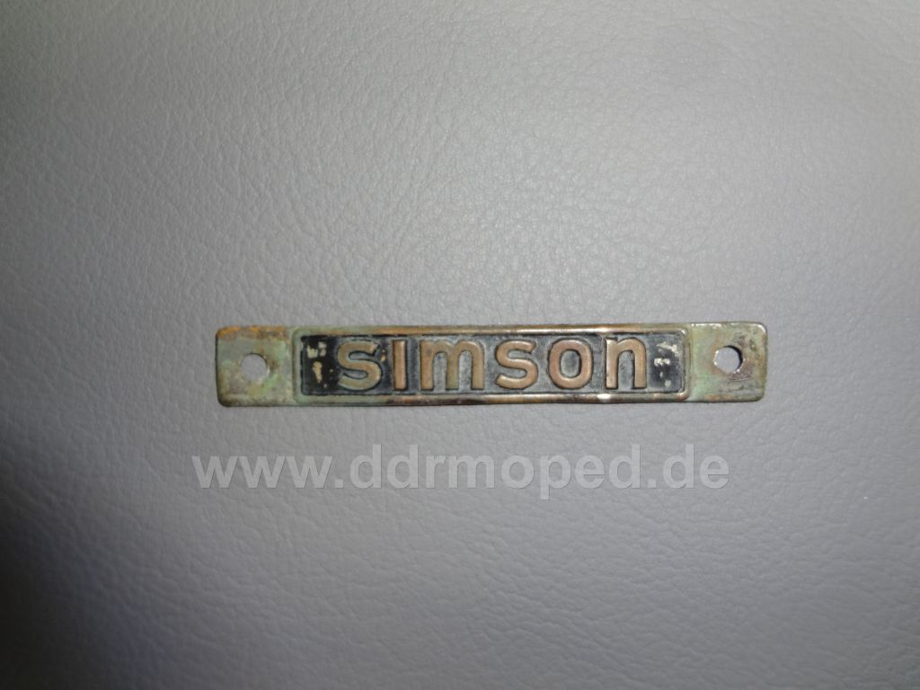

Wie man sieht fehlt aber hinten noch der SIMSON-Schriftzug. Bevor ich ihn anbaue will ich ihn noch etwas reinigen.
Er ist ja anscheinend aus Kupfer oder hat zumindest eine Kupferschicht, welche zum Teil schon grün wird. Wie bekomme ich die grüne Schicht am besten weg? _uhm.gif

Auch einfach mit Nevr Dull probieren.
Ich würde aber bei Grünspan Handschuhe anziehen.Ist nich unbedingt gesund.

Das ist das Ergebnis mit NevrDull, "imson" war nur wenig befallen. ph34r.gif

Dann erstmal ne richige Politur nehmen.
Elsterglanz oder sowas.Nevr Dull ist auch nicht der letzte Schrei...

So das Schild erstrahlt inzwischen in neuem Glanz. Werde es morgen montieren. cool.gif

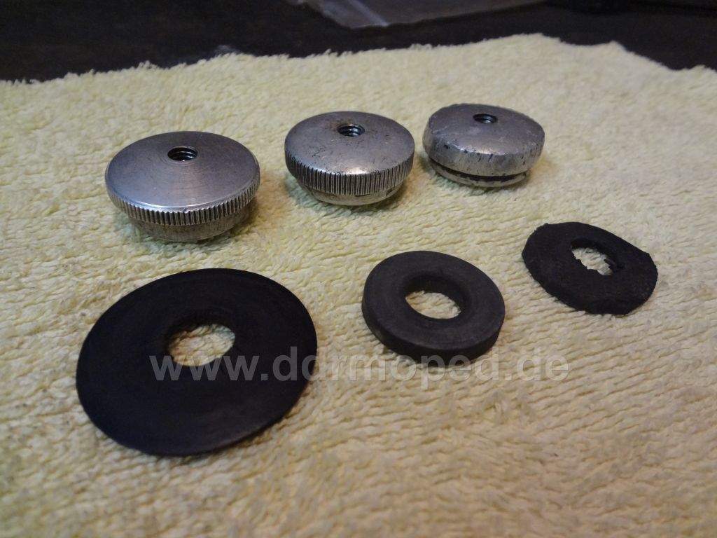

Habe mich dann mal um die Kleinteile gekümmert, den Alurändelmuttern.
Ich habe 2 Stück inkl. den Seitenblechbefestigungen ersteigert. Eigentlich brauchte ich nur eine, da ich von einer KR51/1 glaube Baujahr 72, eine gegen eine Sternmutter getauscht habe. Da müsste nämlich keine dran sein.
Als ich das Paket bekam, sah ich ,dass eine sehr "gebraucht" war, ist aber nicht so schlimm, da ich sowieso nur eine brauche.
Ich habe mal die Gute und die von der Schwalbe verglichen und musste feststellen, dass es da Unterschiede gibt. Wusste ich garnicht. hmm.gif
Oder ist sie gar von einem anderen Fahrzeug? Auf jeden Fall haben beide M6 Gewinde.
Links ist die von der Schwalbe und rechts die beiden gekauften.
Der Gummi in der Mitte ist wahrscheinlich der Originale, die anderen sind anscheinend selbst geschnitten.

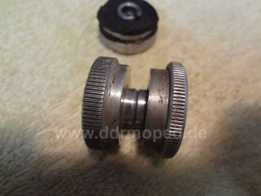

Hier sieht man den Unterschied nochmal.
Die Maße sind indentisch, bis auf die Höhe von dem breiten Teil, an dem man normalerweise dreht.
Die Höhe der linken Mutter beträgt 5,5mm, und die der rechten 4,6mm.
Hat schonmal jemand so einen Unterschied bemerkt?

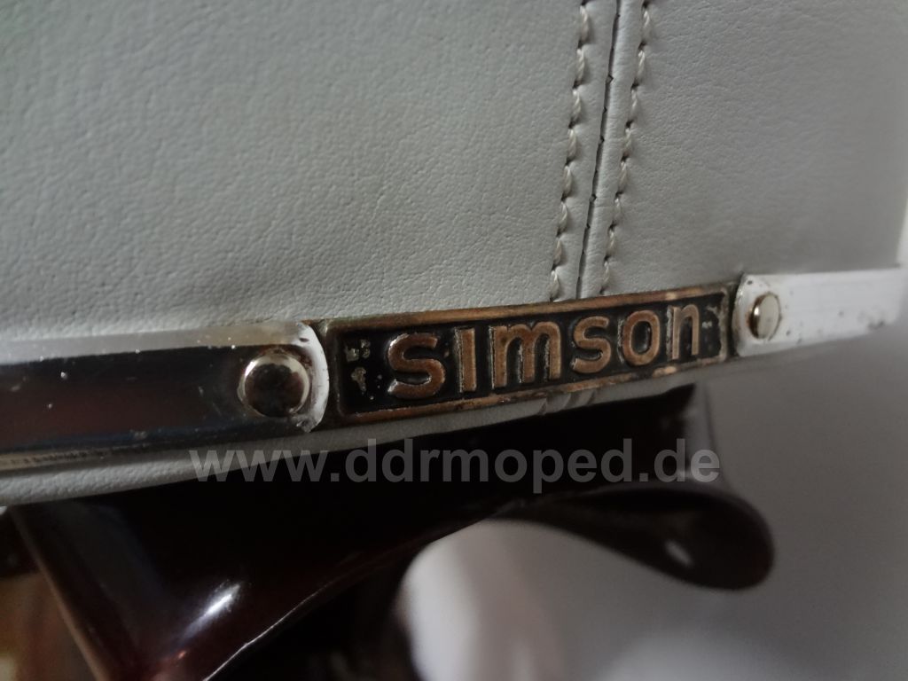

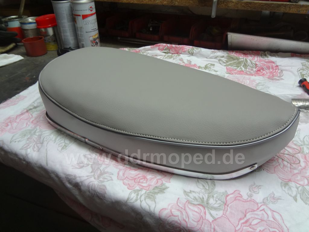

Wie man sieht habe ich angefangen, dass Puzzle zusammenzusetzen.
