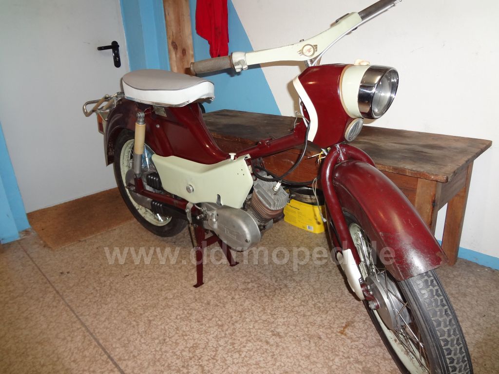

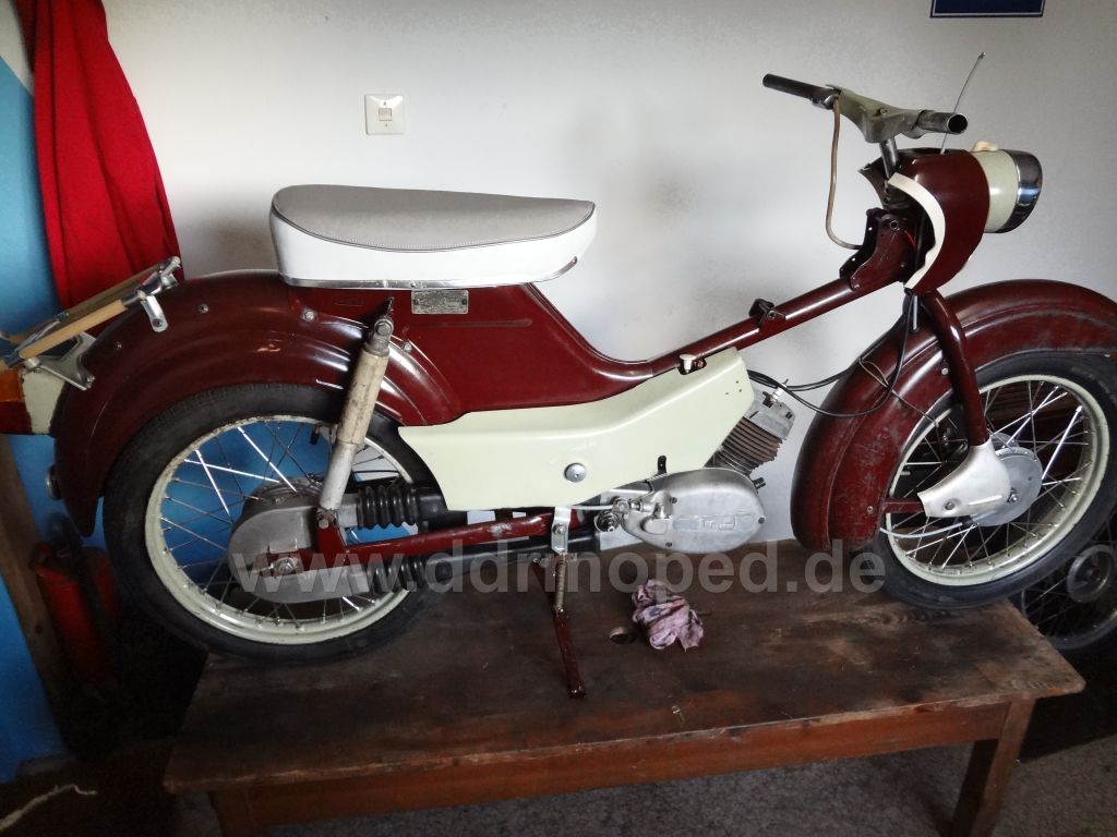

Ich hab mal wieder was am Spatz gemacht.
Die andere Nabe hatte ich auch gereinigt und beide neu gelagert. Dann die Felgen neu eingespeicht und zentrieren lassen. Gestern habe ich die Reifen aufgezogen.
Kettenschläuche und Federbeinteile gab es von Jörg, danke nochmal dafür. thumbsup.gif
Das Federbein auf dem Bild ist nur provisorisch eingebaut, die anderen regeneriere ich gerade.
Geschrieben am: 12.01.2014, 18:18

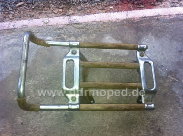

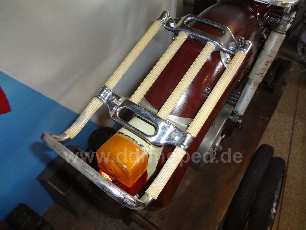

Einen Gepäckträger gab es vom Pedalritter. Danke auch dir nochmal. thumbsup.gif
Habe die Chromteile poliert und die Gummis erstaunlich gut wieder sauber bekommen.
Hier ist er schon verbaut:

Habe leider vorher kein Bild gemacht, ich nehme mal das von dir Marcus, ist das okay?
So sah er mal aus:

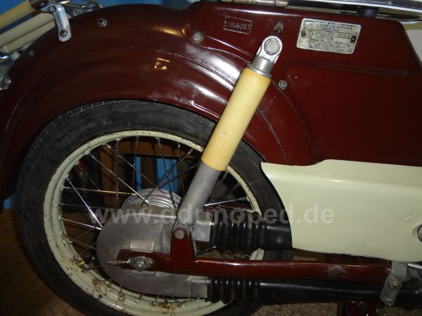

Die Miramidbuchsen gewechselt, indem der Metallrand umgebörtelt wurde, die defekten Teile ersetzt, neue Gummipuffer und Buchsen verbaut und natürlich alles gereinigt.
Den Gasgriffgummi habe ich nun auch bekommen, jetzt können bald auch die andere Armatur verbaut werden.
Geschrieben am: 19.01.2014, 13:54

Super Sache!!! Klar ist das OK, mein Bild zu verwenden.
Hast du gut wieder hinbekommen den Gepäckträger.

Wie zufrieden bist du nach der Regenerierung der Federbeine? Hatte meine vor 2 Jahren gemacht und finde diesen himmelweiten Unterschied erstaunlich. Viel weicher und sogar Federwirkung vorhanden! biggrin.gif laugh.gif laugh.gif

Ja ist schon erstaunlich, was bei dem Gepäckträger machbar war.

Zu den Federbeinen kann ich noch nicht viel sagen. Habe den Spatz nur mal kurz vom Ständer genommen und Probe gesessen. Aber durch das neue Sitzpolster und nun zwei funktionierenden Federbeinen, ist es sehr angenehm. thumbsup.gif
Ein Urteil kann ich mir erst nach der ersten Probefahrt genehmigen. _console.gif

Sieht echt thumbsup.gif aus ! Auch der Gepäckträger . Lege aber besser noch Unterlegscheiben unter die Schrauben nicht das der Chrom zerkratzt wird .
