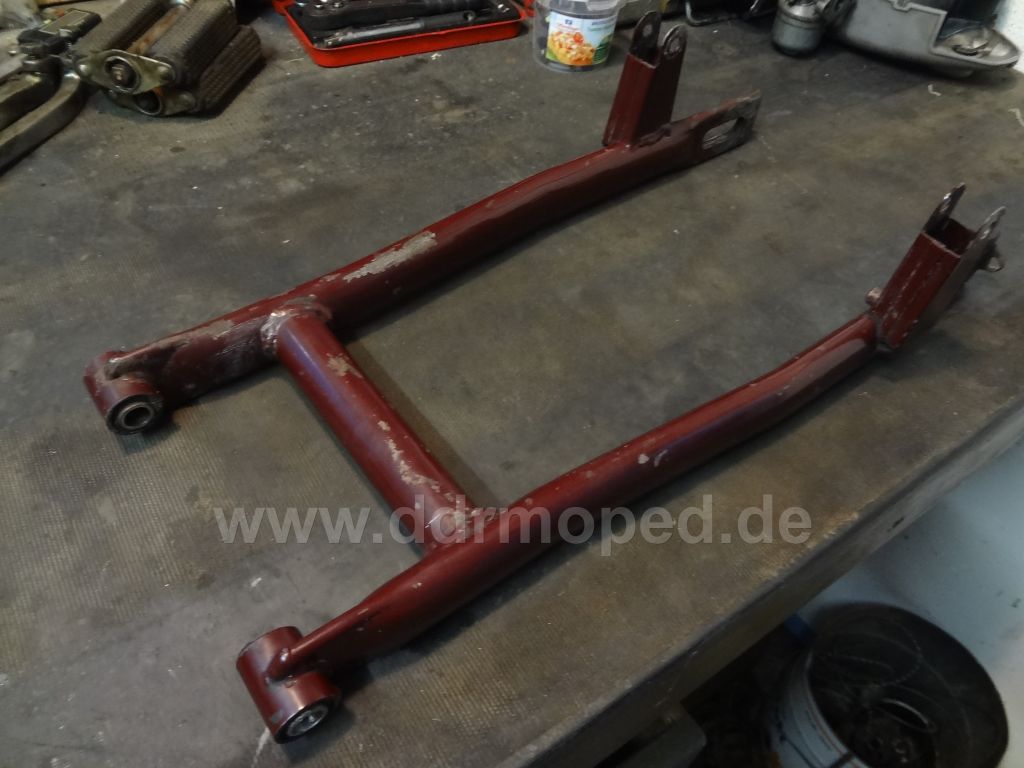

Ich habe gestern und heute die hintere Schwinge gereinigt und poliert. Sozusagen als Test.
Nunja sieht gut aus, auf kleine unlackierte/rostige Stellen kommt noch Owatrol.

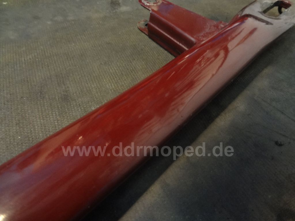

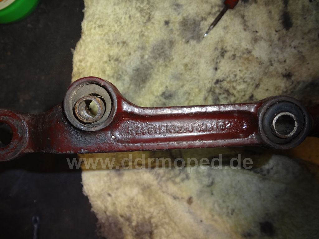

Die Buchsen musst du auf jeden Fall wechseln und die Hülsen enpfehle ich auch gleich mit, denn die sind meistens auch schon sehr eingelaufen.
Wenn du wirklich noch originale neue Buchsen hast ist ja prima, aber wie gesagt die gibt es auch neu in guter Qualität. Sind ja die gleichen Gummibuchsen welche auch in den Reibungsdämpfern verbaut werden.
Aber bitte nicht mit den Silentbuchsen für die hydraulischen Dämpfer verwechseln. Diese Buchsen sind zu klein, da das Auge der hydraulischen Dämpfer nämlich etwas kleiner ist.
Die MZA Bestellnummer ist 10224. Die Hülsen gibt es auch neu, da weiß ich aber gerade die Bestellnummer nicht.
Gruß Jörg
Geschrieben am: 23.10.2013, 21:14
Die Nummer der Hülse lautet 10880-00S !
Ist auch lieferbar .
Besser wäre es aber, dann gleich den kompletten Silentblock mit der Nummer 10224 C-S zu nehmen . Er brauch ja eh beides . Ein Silentblock kostet 1,24 € .

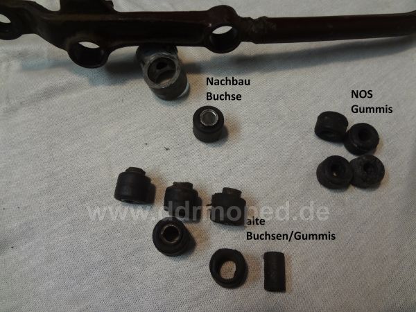

Ich habe mal nachgesehen, ich habe noch Gummis da, die müssten die Richtigen sein. Ich werde wohl Hülsen bestellen, habe aber auch noch 4 von den Nachbau Buchsen da.
Da ist nur die Frage wie ich die Hülsen in die Gummis bekomme.
Erst die Gummis in die Schwinge und dann die Hülsen rein oder andersrum?
Naja habe mal ein Bild gemacht, die alten Gummis sind schon ziemlich mitgenommen. ph34r.gif
Rush
Geschrieben am: 24.10.2013, 20:35
Beiträge: 3549
Mitgliedsnummer.: 5410
Mitglied seit: 17.04.2012
Ich mache immer erst Gummi und dann Metallhülsen . Schön fett mit W-40 einsprühen (da das nach der Zeit verfliegt ). Den Gummi bekommt man am besten mit einer passenden Nuss (natürlich vom Raschenkasten) ins Loch .
MfG Rico
Sachswolf
Geschrieben am: 24.10.2013, 20:41
Beiträge: 2128
Mitgliedsnummer.: 6871
Mitglied seit: 10.10.2013
Kein ÖL! ..und gleich kein WD 40, da sind Lösungsmittel drin und Petrolium.
Das greift den Gummi an (verhärtet bei zeiten, löst auf), bzw. damit macht man die Gummi beim reinwürgen schief und man steht wieder vor dem alten Problem der Schieflage. Die heutigen Gummis halten wegen ihrer Mischung nicht mehr so gut, wie die Alten und sind schnell zu ruhinieren.
Nimm Fitt, oder die das nicht kennen: Pril, ...damit flutschen die Gummis von allein rein.
Zuerst Gummi auf Hülse, dann in die Schwinge, wie es ja schon richtig gesagt wurde. wink.gif
