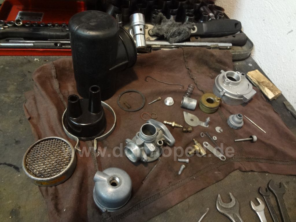

Habe mir heute den Vergaser und Luftfilter vorgenommen, alles zerlegt, gereinigt und wieder zusammen gebaut und montiert. Den Kupplungsdeckel und den vorderen Kettenkasten inkl. Ritzel habe ich auch gleich an den Motor gebaut. Somit ist der Motor einbaufertig.
Einige Teile habe ich dann noch mit Owatrol behandelt.

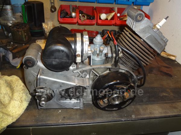

Und wieder zusammengebaut:

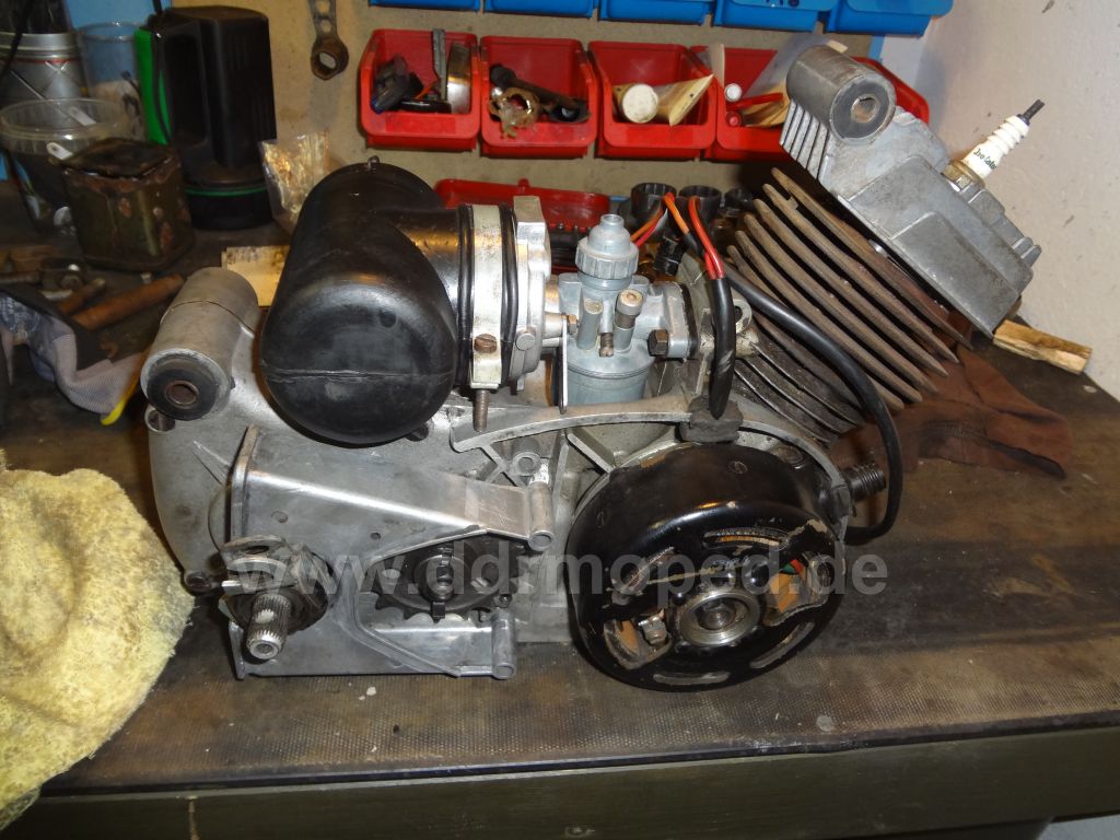

Und montiert:

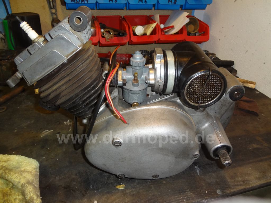

Die Luffi-Patrone habe ich bei meinem zwar rechts; aber, was soll's . wink.gif
Geschrieben am: 02.11.2013, 09:29
Beiträge: 15651
QUOTE (domdey @ 02.11.2013, 02:39)
Gruß Jörg
Simson-Sammler
Geschrieben am: 02.11.2013, 11:09
Beiträge: 1275
Mitgliedsnummer.: 6028
Mitglied seit: 25.11.2012
QUOTE (SimsonSammler1234 @ 02.11.2013, 10:29)
Gruß Jörg
Habe gestern auch schon überlegt wie er dran kommt, habe mir dann ein Bild vom Kaufzustand angesehen und so wieder dan gebaut.
Der Luftfilter wird dann gleich umgedreht. Danke für eure Aufmerksamkeit. _clap_1.gif
