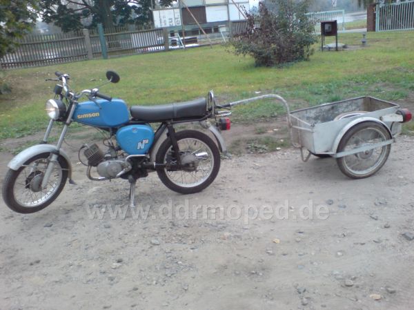

Sehr spontan bin ich beim durchstöbern von Kleinanzeigen über diese S50 gestolpert.
Bj 75 wollte ich schon immer haben das sie einfach durch die typischen 75er Anbauteile was ganz besonderes ist.
Auch wenn sie Patina hat gefällt sie mir so richtig gut , deswegen kommt kein aufbau oder Neulack in Frage , das Moped hat gelebt und das soll man auch sehen.
Ist wie auf den Fotos zu erkennen sehr sehr viel unverbaut.
Was ich weiß was geändert werden muss bis zum kompletten Orizustand ist(bitte berichtigen falls ich was vergessen habe oder falsch ist ):
-Kicker und Schalthebelgummi
-Plasteüberzüge für die Aluhebel
-kleiner Spiegel
-Griffgummis
-Gepäckträger muss nen DDR gebrauchter her
-Benzinschlauch ohne Filter
-Alukabelbinder an der Schwinge ersetzt das diesen Rödeldraht..
Nach 5 Jahren Standzeit ist sie beim ersten Kick mit Choke angesprungen und läuft auch sehr ruhig , einzig nach längeren Fahrten kommen Aussetzer und dann geht sie komplett aus.
Aber das sollte ja mit einer neuen Zündkerze und nen Kondensator behoben sein.
Was mir auf jeden Fall sehr wichtig ist das an dieses Moped kein einziges Ersatzteil kommt was nicht aus der DDR kommt.
Dieser MZA Dreck regt mich nur auf und sollte schön von sowas seltenen fern bleiben
Aber ich glaube der Benzinhahn ist auch falsch oder? Und der Schmutzfänger hinten fehlt.
Und sogar die originalen einfach gekreuzten Speichenräder drin! Oftmals hat man 2 verschiedene, weil mal eins getauscht wurde.
Glückwunsch!

Von mir ebenfalls Glückwunsch zu dem Teil!
Wenn du damit häufig fahren willst, solltest du zumindest ein anderes Hinterrad besorgen. Mit diesen einfach gekreuzten Speichen hat man nur Ärger, da wird dir alle paar hunder km eine brechen. So war es jdenfalls bei mir. Simson hat das nicht ohne Grund nur kurzzeitig ausprobiert.
Was die Aussetzer betrifft: Unbedingt auch mal ohne Tankdeckel ein Stück fahren. Wenn se dann gut läuft, ist das Entlüftungsloch im Deckel verstopft. Die Aussetzer könnten auch von dem Benzinfilter in der Kraftstoffleitung kommen. Schau mal nachm Kerzenbild, wenn sie ausgeht. Der Benzinhahn ist ja ohne Filter... da muss ein anderer mit Filter ran, stimmt.

Gelaufen ist sie schon 10tkm , Speichen sind zwar rostig aber alle noch schön straff.
Ich denke das ich daher problemlos weiter mit diesen Felgen kann , es sind sogar noch die original K30 Reifen von Pneumant verbaut.
Schmutzfänger und Benzinhahn hab ich wirklich vergessen zu erwähnen , nur wird es glaub ich sehr schwer noch DDR Ware für die Nieten des Spritzschutzes zu bekommen.
Aber wie gesagt es eilt mir nicht sondern ich will das Moped lieber fahren , ist einfach ein schönes Gefühl mit so einen alten Moped übers Land zu fahren thumbsup.gif

Hi, ich lese schon länger hier und da mal ein bisschen mit weil ich mir auch eine S50N Bj. 75 gekauft habe. Leider ist sie in einem miserablen Zustand, kein Vergleich du diesem schönen Gefährt. Dazu von mir auch einen herzlichen Glückwunsch.
Da ich die Seitendeckel und den Hochtank in Originallack suche und Seitendeckel mit verschiedenen Logos gesehen habe frage ich mich jetzt:
Wann wurden die Logos wie hier zu sehen angebracht und von wann sind diese kleinen halbrunden verbaut, z.B. hier

Dieses Logo wie oben 75 und noch anfang 76, später kam dann der Halbmondschriftzug, schöne N übrigens, ich hab auch eine 75er,ne 76er und noch eine 75er in Teilen, alles original, noch nichtmal Löscher im Blech hinten wink.gif
