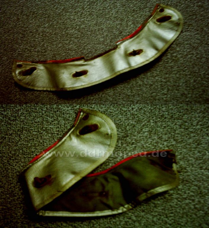

und noch eins
Mit freundlichen Grüßen
^Bastian^

thumbsup.gif Wunderbärchenst, damit kann ich was anfangen, wenn ich irgendwann zum Sattler gehe und mir sowas nachbauen lassen will.

QUOTE (Beppo @ 13. Nov 2007, 18:11)
Gut,
hatte mir gedacht ich kram den Thread nochmal raus.
Wenn du noch andere Bilder haben willst meld dich.

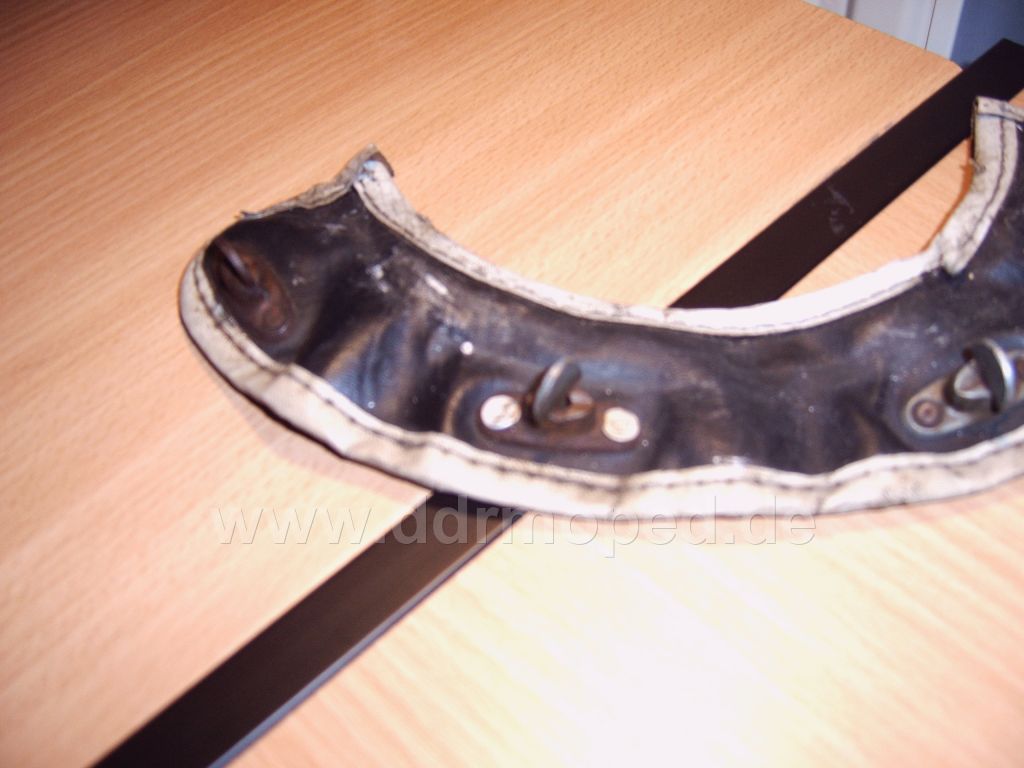

Hallo, mein Anschluß für die Kniedecke ist Silber mit rotem Keder und hat auf der Unterseite außen je zwei Biegehaken. (Siehe Bilder)
Gruß Peter

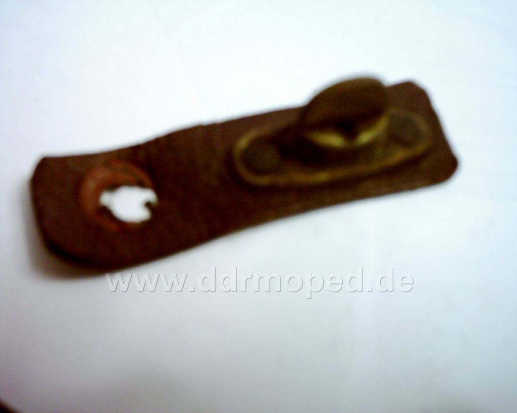

Ihr wisst aber schon, dass die Pferdedecke weiter unten nochmal festgemacht wurde.? thumbsup.gif Die Fotos dazu mach ich Euch morgen.

ich habe auch noch die untere Aufhängung gefunden, die wird ganz einfach unter die unteren Schraube innen am Beinblech befestigt.
Foto ist leider nicht so scharf. Der Apparat ist schon älter, ich brauche mal einen Neuen.
