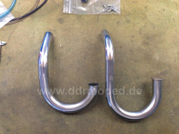

@ madie,
jep, so kenn ich den Krümmer auch für die 50er.
Nicht das es für die (später) auch gebaute 50 km/h Variante einen geänderten Krümmer gab _uhm.gif und der wurde hier ggf. verbaut
Grüße Mario

Mario hatte Recht, der Krümmer ist wirklich länger. (siehe Foto)
Aber wo gehört der etwas längere dann hin?
Jetzt muss ich mir leider noch einen neuen DDR Enduro Krümmer suchen, ich denke das wird sich schwierig gestalten. dry.gif

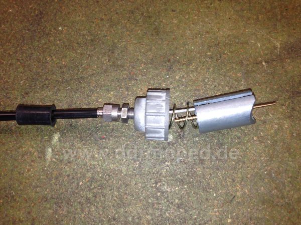

Jetzt habe ich aber ein neues Problem.
Wenn ich den Kolbenschieber in der Vergaser einbaue kann ich den Bowdenzug nur ca 3-4mm rausziehen, das ist doch nicht normal.
Habe ich vielleicht einen Fehler beim Zusammenbau gemacht?
Hier mal ein Bild vom Kolbenschieber.
Die Teillastnadel schaut irgendwie soweit raus - habe leider keine Erfahrung mit Sparvergasern.
freddy78
Geschrieben am: 31.07.2013, 18:32
Beiträge: 313
Mitgliedsnummer.: 5725
Mitglied seit: 01.08.2012
madie
Geschrieben am: 31.07.2013, 18:42
Beiträge: 632
Mitgliedsnummer.: 4842
Mitglied seit: 10.09.2011
Hi Daniel,
die Nadel muß von oben rein und das Plättchen dann unten eingehängt werden.
Markus
