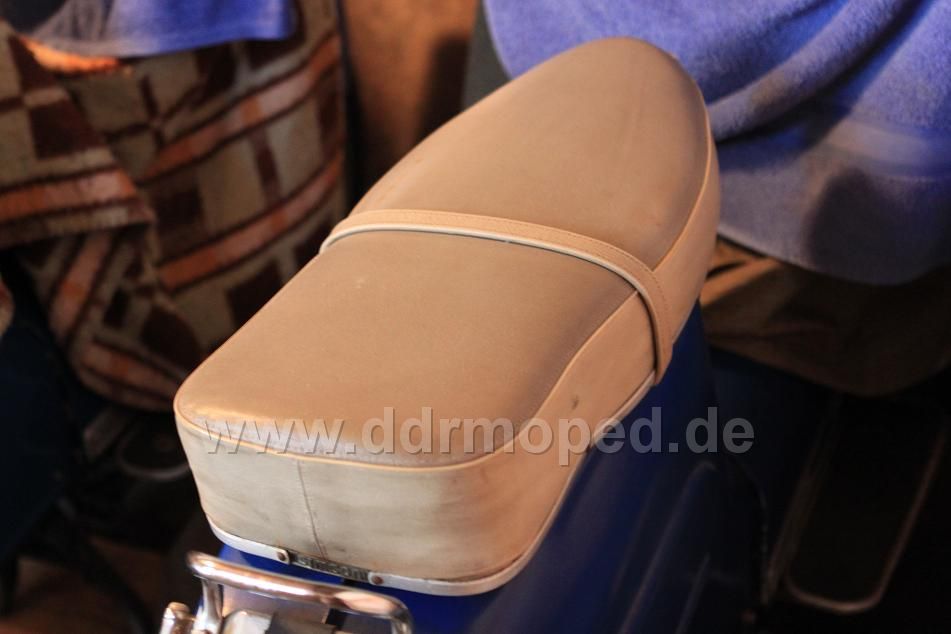

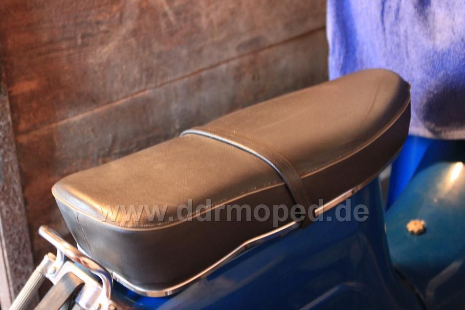

@ Jörg, bist du dir mit der Sitzbankfarbe sicher? Meine 68er hat die schwarze Sitzbank mit Aluleiste und Logo montiert.Könnte die falsch sein? hmm.gif hmm.gif hmm.gif
Meine 67er hat original die graue Bank drauf, die ist original drauf gewesen.

Geschrieben am: 08.07.2013, 15:16
QUOTE (Schwalben-Hai @ 08.07.2013, 16:06)
Die schwarze (antrazitfarbener Sitzbankbezug) Sitzbank mit Doppelnaht gab es nur bei tundragrauen Schwalben. Ansonsten bis zur Umstellung auf nur noch grau oder beige (Neuer Bezug ohne Seitennähte) Anfang 69 war der Bezug grau/beige.
Bei der langen Sitzbank war der Bezug dann schwarz. Beim Star und der Schwalbe wurde graue Bezüge noch bis ca. 73-74 verbaut, dann nur noch schwarz.

Schwalben-Hai
Geschrieben am: 08.07.2013, 19:19
Beiträge: 67
Mitgliedsnummer.: 6434
Mitglied seit: 12.05.2013
Dann ist dies wohl die richtige Bank für die Schwalbe Baujahr 1968...

Schwalben-Hai
Geschrieben am: 08.07.2013, 19:21
Beiträge: 67
und diese ist die falsche Bank...Richtig???

Geschrieben am: 08.07.2013, 21:17
Beide Sitzbänke sind die alte Ausführung und somit auch 68 richtig. Alllerdings habe ich den schwarzen Bezug auf Bild 2 bisher nur an tundragrauen Schwalben gesehen. Auf die blaue gehört normal immer die Bank von Bild 1.

Ich kenne die Schwalben der besagten Baujahre nur mit den grauen Bänken, bis auf meine 68er.Daher bin ich nicht sicher ob die Bank nicht doch falsch ist.
Wobei die Schwalbe mit der alten schwarzen Bank trotzem gut aussieht.
Gruß Bernd
...mein kleiner SIMSON-Fahrzeugpark besteht hauptsächlich aus Schwalben.
Wenn ich mal ein Fahrzeug ohne Blech fahren will, nehme ich eine S70.
...den Habricht, den Sperber und meine vier S51 habe ich aus Dummheit verkauft...Fehler sind dazu da, damit man sie macht.
Geschrieben am: 08.07.2013, 21:34
QUOTE (Schwalben-Hai @ 08.07.2013, 22:23)
Gruß Bernd
Die Sitzbank ist nicht falsch sondern nur bei der blauen. Ich kenne die schwarze Sitzbank original nur an tundragrauen Schwalben. Dort war sie zumindest schon ab 65 verbaut.
