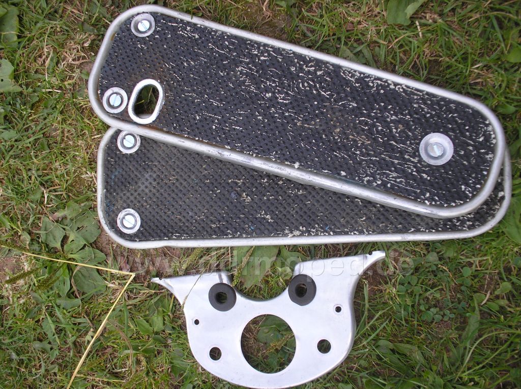

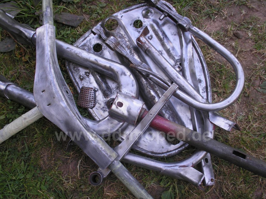

heute hab ich ein paar Teile blankgemacht .
MfG Rico

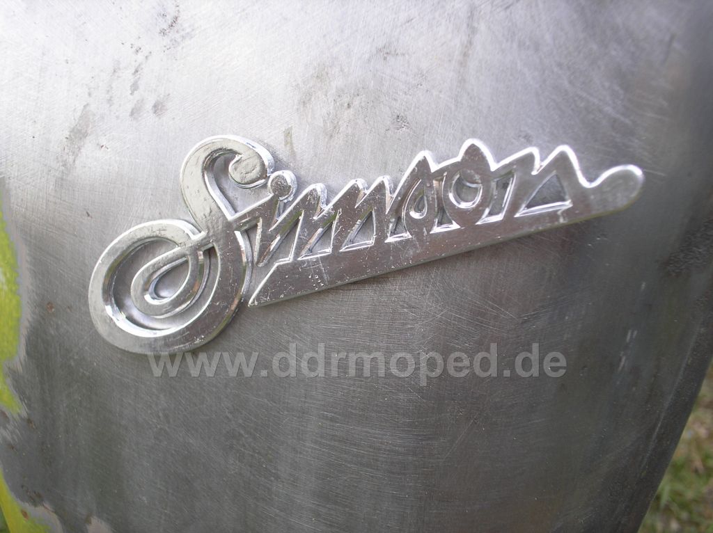

und ein bisschen poliert und gereinigt .
MfG Rico

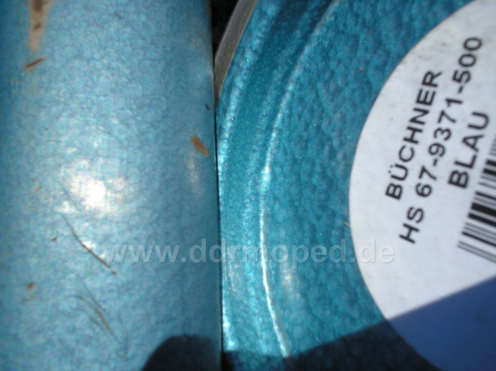

MfG Rico

Es gibt neues . Am Freitag waren wir (ich und mein Vater) Farben kaufen . Das HSBlau ist von der Firma Hammerite sad.gif ph34r.gif und wirklich sehr nahe am Original . laugh.gif Kleiner Spaß laugh.gif über Hammerite wird nicht viel gutes im Forum geschrieben .In echt kommt es von Büchner . Das SilberGrau ist kein Hammerschlag aber trotzdem bin ich sehr zufrieden . (Nich das jetzt kommt warum kein HS . Das SilberGrau hat etwa genauso viel gekostet nur SilberGrau hat uns mehr wie HS gefallen .
