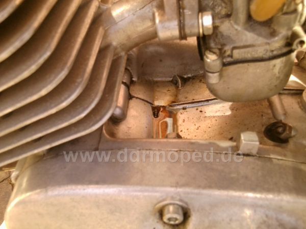

So weitere Probleme: Am Vergaser suppt es, Schwimmer wurde gecheckt, suppt abr immernoch. Und am Motor tropft nach dem fahren etwas Sprit? oder Öl? Zumindest tropft es ein wenig. Muss ich wahrscheinlich neu abdichten?

Wo Ölt den der Motor?
Wenn am Kickstarter da ist das meistens auf eine etwas verbogene Kickstarterwelle zurückzuführen.
Um Die zuwechseln must du den Motor Öffnen (Nicht gerade eine Sache für einen blutigen Anfänger wink.gif ). Dabei loht es sich auch alles neu zumachen.
Hast du villeicht zuviel Drinn (500ml kommen rein)?

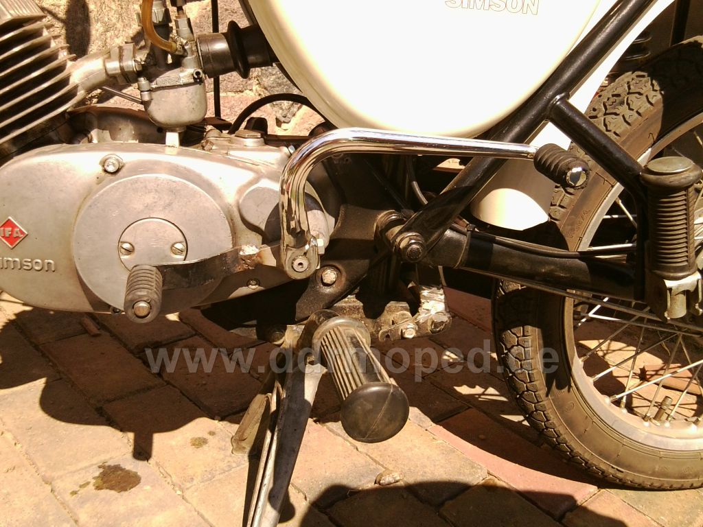

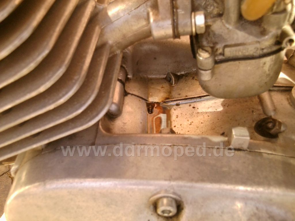

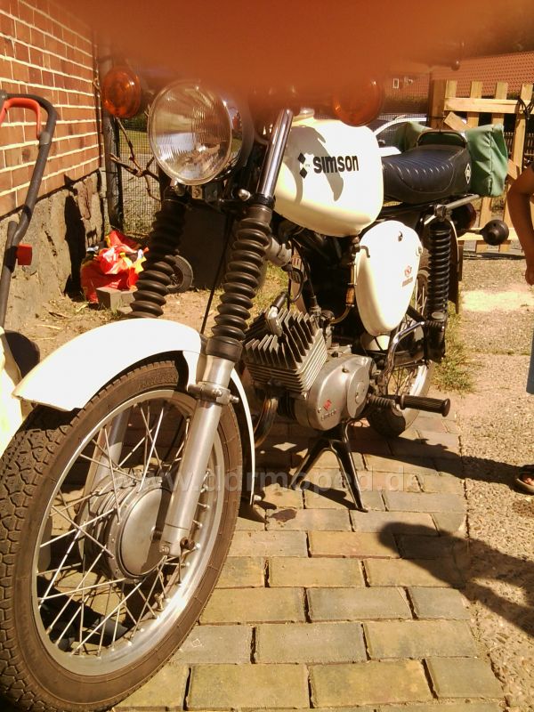

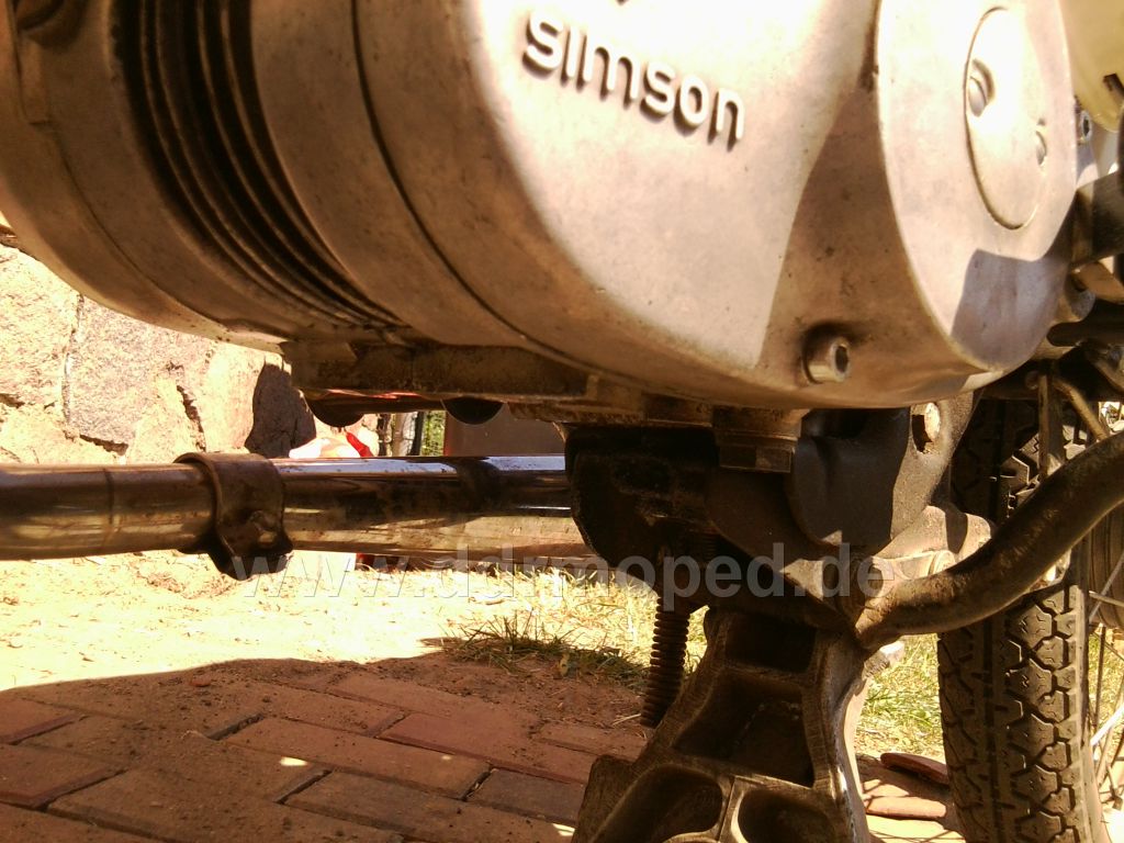

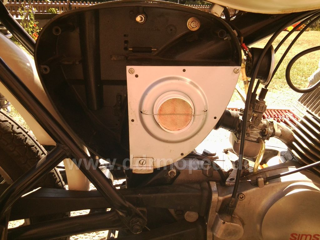

Also ich habe mal neue Foto´s gemacht
Einmal das Ding mit Vlies wo ich immer reinsprühe, dann nochmal ein paar vom ganzen und den Motor wo es tropft und den Vergaser wo es immernoch suppt.

Motor tropft

Vlies Teil?

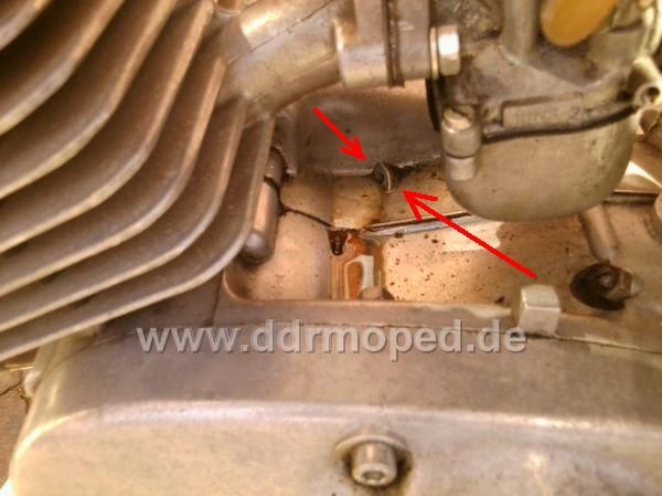

Geschrieben am: 20.07.2013, 10:36
Ich glaube garnichtmal , dass der Motor selber tropft .
Das Gemisch aus dem Vergaser ist es . Das Benzin darin verflüchtigt sich , übrig bleibt das Öl .
Und das läuft oben vom Motorgehäuse durch die kleine Öffnung längst den Kettenantrieb nach unten ab , und sammelt sich an der gezeigten Stelle unten am Motor.
Wenn du den Vergaser dicht hast , hört gewiss auch das abtropfen auf.
Gruss,
P.S.: Ich habe den Ablauf mal gekennzeichnet. wink.gif

Guter Tipp das werde ich mal versuchen. Danke für deine Hilfe, werde berichten wie es aussieht!!!
