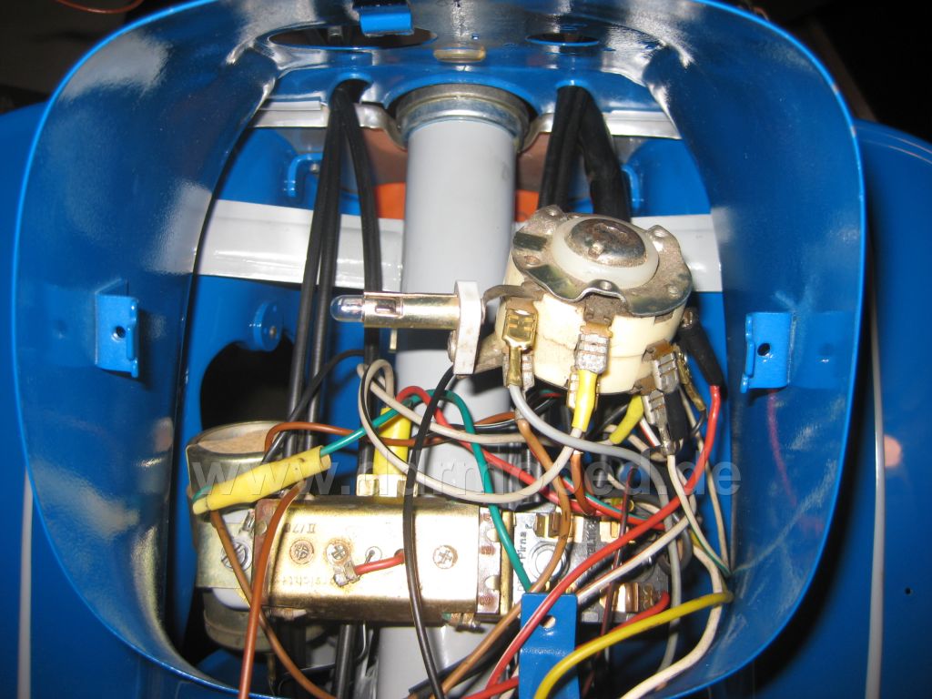

ich habe eine Frage. Es geht um das Schwalben Zünd"schloss".
Wo werden dort Dichtungen verbaut? Ich habe bereits einen Ring aus einer Art Schaumstoff hier liegen und dachte dieser müsste zwischen Lampenmaske und Zündschloss verbaut werden.
Bei einigen Händlern ist aber auch noch eine Gummidichtung abgebildet, z.B. bei Auktion 190827328429 in der Bucht (Nummer einfach bei der Suche eingeben).
Wie mache ich das richtig?
Das Schaumgummiding Kommt zwischen Lampenmaske und Zündschlossabdeckung (Das kleine Alublech) wink.gif

Der Gummi oder bei den originalen Schlössern ist es ein Plastering sitzt direkt auf dem Zündschloss um die Öffnung, wo der Schlüssel reingesteckt wird.
Die Dichtung sitzt dann also zwischen Zündschloss und Lampenmaske.
Den Rest wisst ihr ja bereits.
Geschrieben am: 19.07.2013, 17:39
Beiträge: 12034
Zur Veranschaulichung hier nochmal ein Bildchen :
Der Dichtring ist hier weis .
