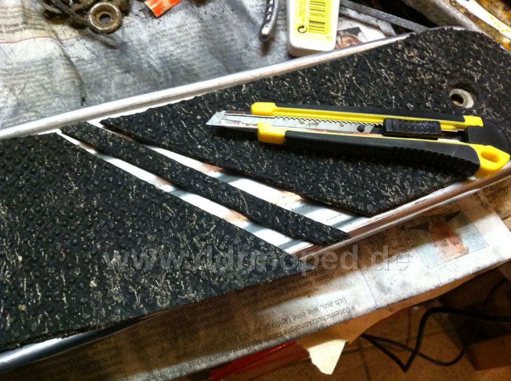

Heute habe ich endlich mal das Trittbrettgummi angepasst... Hatte ich ja lange vor mir her geschoben

Wieso hast du den Belag zerschnitten ?

QUOTE (Rush @ 29.06.2014, 20:01)
Hatte ich irgendwann schon mal erzählt... Der Belag hat sich ziemlich in den letzten 40 Jahren gestreckt, sodass er in alle Richtungen nicht mehr gepasst hat. Vorne/hinten etwas ab zu schneiden, hätte nichts gebracht weil dann die Löcher nicht gepasst hätten.
Die Alternative zum zerschneiden wäre gewesen ihn vorne und hinten zuerst zu kleben und dann in der Mitte unter massiver Krafteinwirkung zu verkleben. Irgendwie hätte er sich dann wohl hin gedrückt, sodass es gepasst hätte. Ich konnte mir aber nicht so wirklich vorstellen, dass das funktioniert - passt auch nicht so ganz zu meinem Verständniss einer Kontaktklebung.
Denke das Ergebnis ist aber so auch ganz gut geworden. Den Schnitt sieht man kaum - wenn ich da noch etwas Schuhcreme drauf schmiere und ein paar mal mit dreckigen Schuhen fahre ist der unsichtbar wink.gif
Auf dem alten Trittbrett hat die Länge übrigens gepasst - der Kleber hats wohl gehalten.. Das Trittbrett war aber mehrfach gebrochen.
Der Belag hat übrigens auf schon auf das Brett, auf dem er zuvor verklebt war, nicht mehr gepasst nachdem er ab war. Dieses Trittbrett hatte exakt die selben abmaße wie das andere, welches ich als Ersatz verwendet habe.
Der Belag war in allen Richtungen zu lang geworden und wurde offensichtlich nur noch durch die feste Verbindung zum Alu Trittbrett "in Form" gehalten.
Klingt blöd, war aber wirklich so. Ich habe beim Trennen vom Alu auch nicht "wie blöd" daran herumgerissen sondern es sauber mit einer Klinge runter geholt.
Ich habe hier auch noch Trittbretter mit einem runden Loch für den Fußbremshebel. Die sind aber auch genauso groß wie die von der Schwalbe... Dachte immer das seien welche für den KR50?
