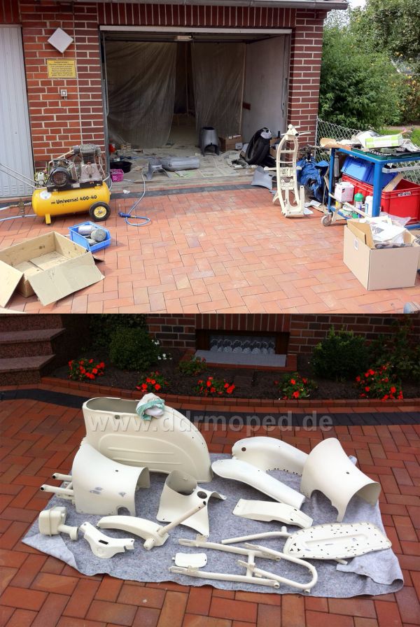

Ich habe leider diese Woche nur am Anfang ein paar Fotos gemacht....
Zum Lackieren haben wir 2/3 der Garage mit Folie ausgekleidet. Das geht ganz gut! Der Kompressor ist ein etwas größerer 2-Zylinder von Schneider Airsystems. Ich habe ihn einen Tag bevor die Teile vom Sandstrahler kamen als defekt gekauft und schnell noch repariert biggrin.gif . Mein "alter" Kompressor ist zwar ölfrei, hat aber unter 100L/min Füllleistung. Der neue hat 390L/Min Ansaugleistung und 285L Füllleistung, das reicht locker zum Lackieren.. Ich habe zwei Wasser/Ölabscheider hintereinander, das scheint gut zu funktionieren.
Zum Grundieren haben wir eine geliehene Airgunsa Pisole mit 1,5mm Düse genommen.
So sah das ganze aus:

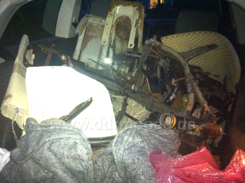

Hier noch ein Foto von meinem Auto nach dem Rahmeneinkauf gestern. Zwei SR50 Rahmen habe ich beim Verkäufer stehen gelassen - die bringt er zum Altmetall weil ich kein Interesse daran und keinen Platz mehr im Auto hatte. Ich habe sie aber gekauft und im Endeffekt auch mit bezahlt - wenn also jemand zwei kostenlose SR50 Rahmen in der Gegend von Lingen sucht, soll er sich bitte schnell bei mir melden... Typenschilder sind natürlich dran, die FIN kann ich auch vorab nennen.
Wenn ein Schwalbe Schrottrahmen übrig bleibt kann ich gerne Teile davon abflexen und verschicken.
Ich habe mir die Schwalbe Rahmen heute im Hellen mal angeschaut - so wie es aussieht habe ich drei gute Rahmen zur Auswahl biggrin.gif Zwei nicht ganz so gute habe ich "aussortiert". Allesamt sind sie aber wohl wesentlich besser als der alte Rahmen.

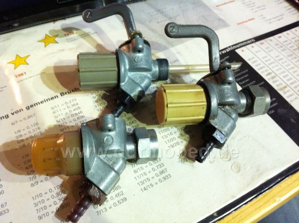

Ich habe hier drei Benzinhähne mit unterschiedlichen Wassersäcken liegen. Verbaut war der ganz oben.
Ist das der richtige, oder ist ein anderer Wassersack Baujahrtypisch?
