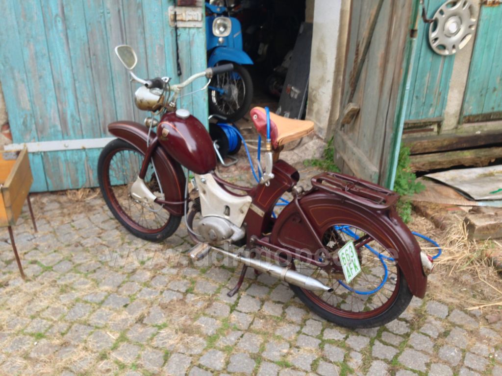

Nabend!
Habe heute mal den Essi mit Owatrol eingestrichen, vorher schön mit Petroleum saubermacht und abgewischt. Für den ganzen Hobel habe ich etwa eine halbe Kappe einer Sprühdose (Abdeckkappe) verbraucht.
Ich denke mal wenn das Ergebnis so glänzend bleibt sieht er wirklich sehr gut aus.
Hier mal ein paar Bilder:
Sollte man da mehrmals drüberstreichen mit Owatrol? Teilweise wars schon sehr rostig wink.gif
Gruß vom Maik

Lass das Owatrol erstmal trocknen.
In der Regel reichen zwei Schichten.
Der Glanz bleibt ne ganze Weile so, aber das hängt immer von der Basis ab.
Wunder kann es nicht vollbringen.
mfg Toni

Na da lass ich die erste Schicht mal trocknen, da schau ich morgen Vormittag nochmal wie es aussieht.

also das Owatrol hat wirklich einen sehr guten Effekt ewrbracht. wenn mal wieder die Sonne scheint mache ich ein paar Bilder smile.gif

hier ein Bild nach 2 mal streichen mit Owatrol

Nu wer sagt es den, die Basis war nicht einmal schlecht...
