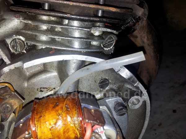

Heute Abend wollte ich dem Übel nochmal auf die Spur gehen, Polrad runter, Stromabnehmer reus, und mal leicht gezogen und sofort gemerkt: Da geht was! Ich habe mich schon gefreut, aber dann:
Klickt unten auf den WWW Button und stattet mir einen virtuellen Besuch ab
Wolfe
Geschrieben am: 09.04.2014, 21:25
Beiträge: 733
Mitgliedsnummer.: 1231
Mitglied seit: 15.04.2008
verdammt, das einzige was ging war dass das Kabel aus der Silikonummantelung kam, ohne Ruck, ohne Anstrengung, langsam packt mich der Rappel ....

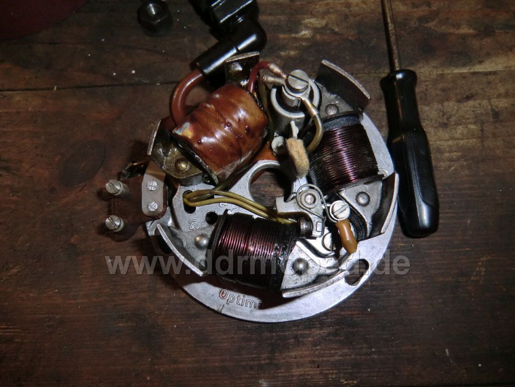

die haben alle nicht noch so ein Hemd dran, von daher schonmal Mist wink.gif

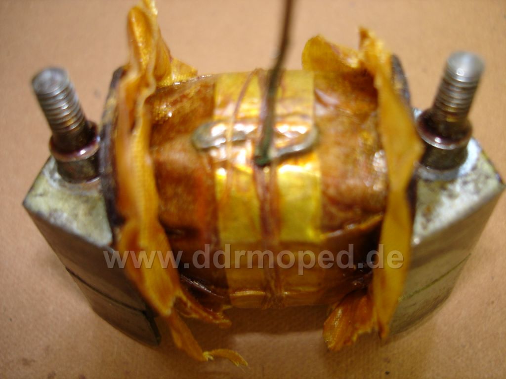

QUOTE (Wolfe @ 09.04.2014, 22:22)
Bilder sagen mehr als tausend Worte...
Deine Zündspule ist offensichtlich ein Nachbau. Man sieht das schon an dem modernen Material der Isolation.
Man sieht aber auch den Pfusch, wie der starke Anschlussdraht einfach an den haardünnen Draht der Sekundärwicklung angelötet wurde. So etwas haben sich die DDR-Fachleute nicht getraut! Diese hatten eine Verbindung gewählt, die bei den Temperaturschwankungen, die am Zünder vorkommen, bei Ausdehnung dennoch nicht ausfiel.
Das Ende des starken Anschlussdrahtes ist als Schleife ausgeformt und wird auf eine Folie aufgelegt, die mit dem Ende der Sekundärspule verbunden ist. Das wird alles straff mit Garn als Zugentlastung abgebunden.
Siehe auch hier.

Die Wicklung der Spule sollte also noch in Ordnung sein. Bevor man die jetzt komplett neu macht, würde ich probieren die Isolierung soweit vorsichtig zu entfernen, bis ich an die Stelle komme, an der die Weiterführung angelötet werden muss.
Bestenfalls nach der alten vorgenannten Metode und dann alles wieder z.B. mit Epoxidharz und Isolierband unter Weiterverwendung des Silikonschlauches isolieren.

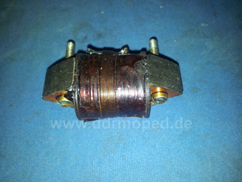

Wolfgang, in den Nachbauteilen steck ich leider auch nicht drin. Die Spulen und auch die Unterbrecher sind immer ein Risikofaktor, wobei Du schon eine Spule drin hattest, mit denen ich bis jetzt ganz zufrieden war.

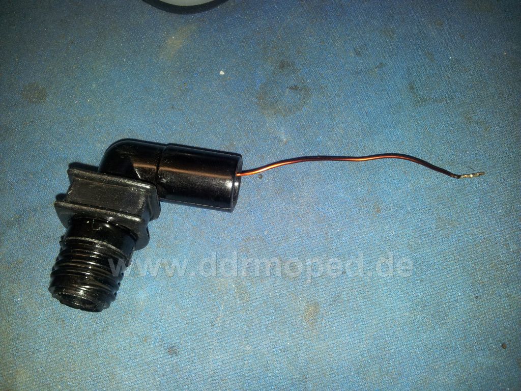

Der Zünd-Durchführungswinkel ist auch ein Neuer. Wenn Du in die Seite des Zündkabels zum Stecker reinschaust, siehst Du ein Messingteil mit dem Dorn mittig fürs Zündkabel. Aussermittig ist ein Schlitz für eine kleine Schraubendreherklinge. Linksrum ist locker. biggrin.gif
Wir können nun noch eins tun: Schick mir die alte mitsamt Isolation und dem Anschlussdraht und ich schick Dir eine alte, von der ich weiss, sie geht.
