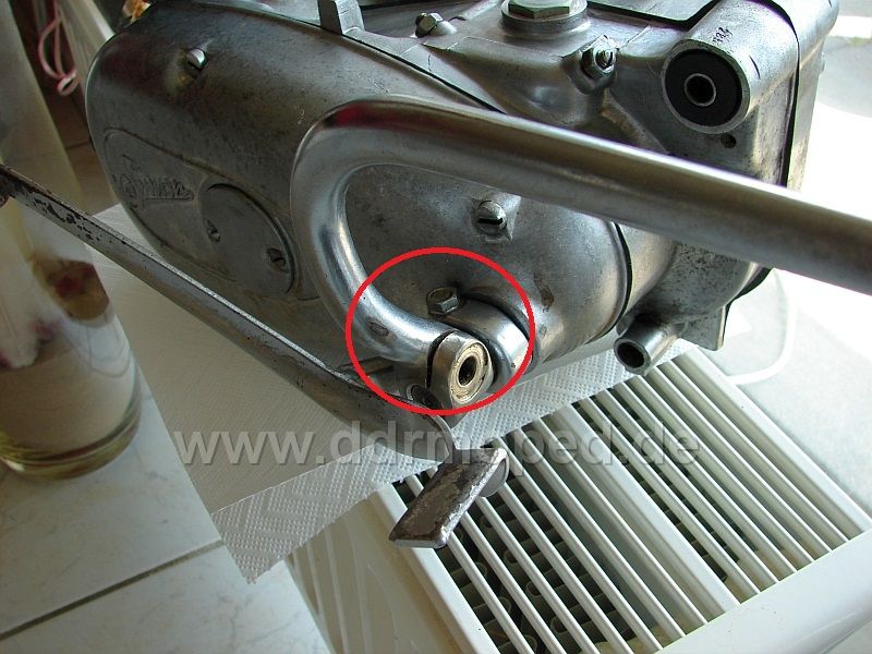

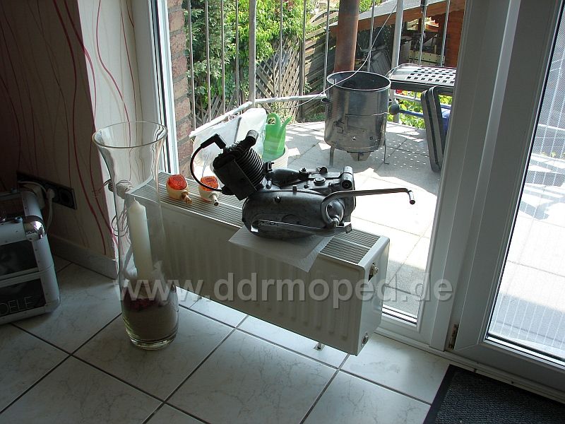

So ich hab soweit meinen Motor wieder zusammen ( ja ich weiß, der Kerzenstecker ist mit Sicherheit nicht original, aber ich habe derzeit leider keinen anderen, zum testen denke ich wird er reichen ) Kann mir jemand sagen welche Schrauben / Scheiben original an den Fußhebeln verbaut waren? ( roter Kreis ) Leider waren diese beim Kauf schon abgebaut, bzw irgendwie angebastelt sad.gif
Wie bringe ich den Motor ohne Kabelbaum ans laufen, bzw welche Kabel müssen wie verbunden werden? Das wäre nämlich das Ziel für Freitag mal einen Problelauf zu machen. Hab nämlich dummerweise die Zündung auf der Arbeit liegen lassen ph34r.gif ph34r.gif

Also der Kickstarterhebel wird mittels einer Sechskantschraube M8x25 mm befestigt.
Die Schaltwippe wird mit einer Sechskantschraube M6x30 mm befestigt. Den Schaltwippenbelag gibt es neu zu kaufen, alternativ kannst du dir auch einen alten Gepäckträger nehmen und das Schutzrohr passend schneiden, denn das ist auch auf den Trittflächen des Schalthebels verbaut.
Notfalls kann ich dir auch den Belag schon zugeschnitten auch gegen Erstattung der Versandkosten zuschicken.
Wenn du die Zündung und Polrad, montiert und eingestellt hast, dann brauchst du nur den Vergaser noch einstellen, ihn mit Benzin versorgen und den Motor antreten. Es muss kein Kabel angeschlossen sein!
Es empfiehlt sich beim Probelauf aber einen Auspuff zu montieren und den Motor fest im Schraubstock einzuspannen, sowie Bowdenzüge im Vergaser zu montieren.
Viel Erfolg und Grüße Jörg

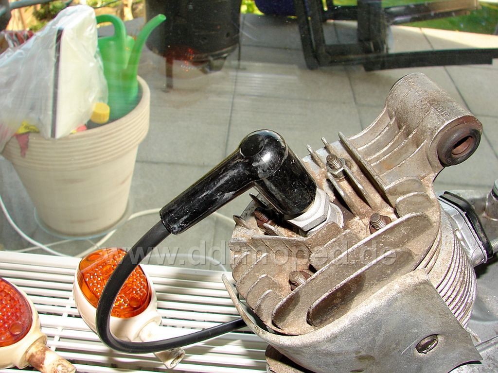

Kann mir jemand was zum Kerzenstecker sagen ob das irgend etwas mit DDR Zubehör zutun hat? Also spontan würde ich sagen das evtl sogar Bakelit ist, es ist steinhart und lässt sich absolut nicht im geringsten drücken formen oder sonst etwas _uhm.gif
