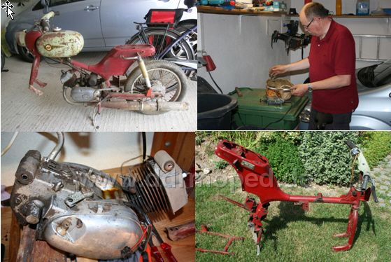

Birdrepair1
Geschrieben am: 16.08.2013, 19:35
Beiträge: 67
Mitgliedsnummer.: 6725
Mitglied seit: 13.08.2013
Szenen einer Restauration.
Macht mir tierisch Spaß.
Interessant, was man unter dem Deck so alles findet.
Ein Motor, ein Rahmen, Risse, Rost...

Birdrepair1
Geschrieben am: 17.08.2013, 09:10
Beiträge: 67
Hallo Restauratoren, Putzer, Schrauber und Fahrer,
man beachte die Sicherheitsschuhe und die entspannte Arbeitshaltung _uhm.gif
Demnächst dann die Lackierergebnisse...
Ich bekomme glatt Lust, so etwas öfter zu machen, wenn nicht die Frau hmm.gif

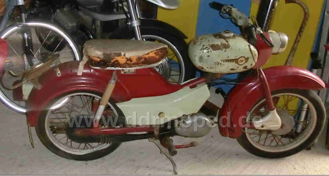

Geschrieben am: 17.08.2013, 10:41
Beiträge: 15632
Hallo Peter,
sehr schöne Arbeit bis jetzt. So in der Art sieht das bei uns auch immer aus, wenn wir ein Fahrzeug aufbereiten. wink.gif
Dein Tacho ist wieder sehr schick geworden, aber für das Baujahr leider der Falsche. Deinen vorhandenen Tacho gab es nur kurzzeitig 1970. Bei dir muss noch der 60er Rautentacho rein.
Bleibt der Lack eigentlich original oder wird alles neu lackiert, weil auf dem ersten Foto schaut es so aus, als wär der Gesamtzustand bis auf den Tank garnicht mal so schlecht?

Birdrepair1
Geschrieben am: 17.08.2013, 12:38
Beiträge: 67
Hallo Jörg,
von weitem besehen schaut der Lack gut aus, aber nur von dort.
