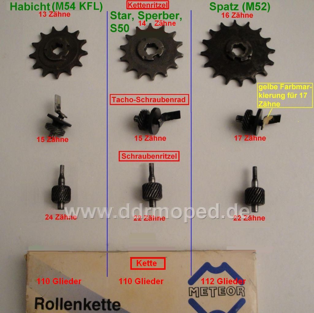

@SimsonSammler1234
Dann laß mich doch bitte mal nicht im ungewissen und erklär mir bitte den Unterschied vom Spatz-Tachoantrieb mit Motor M52KH zu dem bei den anderen Motoren der Baureihe M53 etc.
mfg Gert

Danke an den Unhold für die schnelle Darstellung, die komplette Übersicht über die Antriebskettenrad- und Tachoantriebs-Zähnezahlen findest du jetzt HIER

Cool, die hatte ich noch gar nicht gesehen... ich habe mich nämlich eben bei meinem Star beim Nachzählen gewundert, warum da ein 13er Schraubenrad verbaut war... das erklärt die ständige Abweichung an meinem Tacho thumbsup.gif

Stefan; geh' zum nächsten MZA-Laden oder Simson-Werkstatt, und frage nach dem Schraubenrad z=17 mit der Nummer 26787-00S ! Das ist nämlich das Schraubenrad für den M 52 KH-Motor . rolleyes.gif
Wirklich problematisch ist es bei Tachoantriebs-Teilen für den Sö 4-1 P/K -Motor . Da gibt's wirklich nischt mehr . ermm.gif

das Antriebskettenrad hat 16 Zähne, das Ritzel 22.
Da das Schraubenrad nur 15 Zähne hat, brauche ich eines mit 17 Zähnen.
Hi Alex,
danke für den Hinweis, dass MZA jetzt zumindest wieder das Schraubenrad für den Spatz M52 Motor baut. wink.gif
Was für Schraubenritzel und was für ein Schraubenrad wurde denn bei den RH Motoren verwendet Alex? Also wie viele Zähne hatten Ritzel und Schraubenrad?
