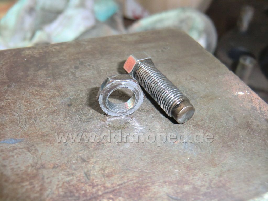

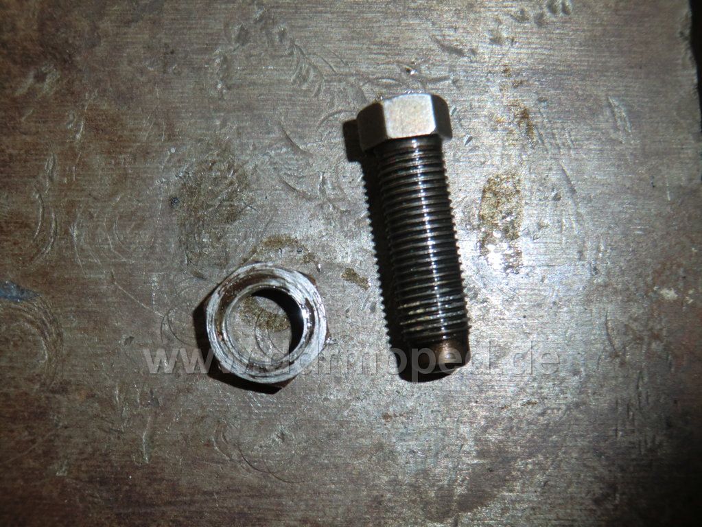

Fehler gefunden, habe nochmal den Einlassdeckel runter geschraubt und festgestellt, dass der Kipphebel auf dem Ventil auf saß, ich traute bald meinen Augen nicht, da hats doch voll das Gewinde der Kontermutter weggefeuert, sicher noch ein technisches Meisterstück meiner Vorgänger, nur dummerweise ist mir das beim Anziehen der Mutter nicht aufgefallen, da sie immer noch recht straff ging...
Naja jetzt ist ne neue Druckschraube drin und die Awo läuft jetzt allererste Sahne, nachdem ich heute nochmal den Vergaser feinjustiert habe
