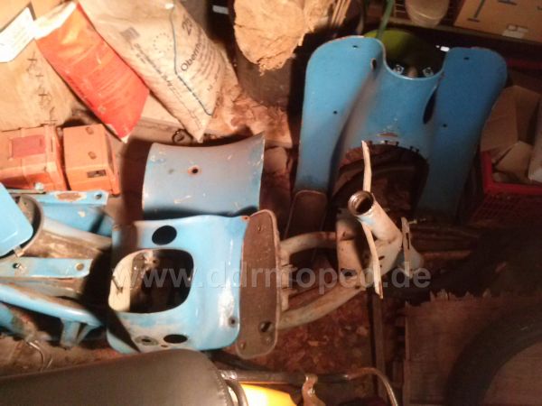

Die letzten Wochen habe ich mal mit dem Zerlegen angefangen.
Ich muss noch die Hinterradschwinge zerlegen, dann kanns zum Strahlen gehen. Vorher gehts für mich allerdings erstmal auf Abschlussfahrt nach Italien cool.gif
Allerdings habe ich auchnoch 3 Feste Schrauben, eine hinten am Panzer und die zwei vom rechten Trittblech. Gibt es da nach bessere Ideen als WD40 (klappt nicht) oder Absägen?

Hallo Arne,
zu deiner Frage wegen den Schraubenlöchern am Panzer hinten: die eng aneinanderliegenden müssten für das Katzenauge/ Rückstrahler sein. Schau unter Neuaufbau meiner 64er nach, da ist ein Foto von meiner drin von hinten. Eigentlich ein schönes Projekt, deine 65er thumbsup.gif
Wegen den festen Schrauben: bei mir wars damals das gleiche, habe sie warmgemacht mit einem Bunsenbrenner, dann ein paar hammerschläge, aber sachte, und dann sind sie aufgegangen. wenn du eh neu lackierst, ist ja wurscht wenn durch die Hitze der Lack springt.
Beim Lenker wurde mir gesagt, dass da ein kürzerer verbaut ist bei der Handschaltung bis der Sperber rauskam, also müsste es da glaube ich auch einen kürzeren Schaltdrehgriff geben.. _uhm.gif
Viel Erfolg noch
Gruß Wiko
Gruß Wiko

Deine Aussage ist falsch! Der kurze Lenker wurde bis 1966 verbaut! Mit Einführung des Sperber kam auch der lange Lenker, welcher dann bis zum 1985 verbaut wurde.
Die Lenkerabdeckung war bis ca. 68 immer aus Alu.
Beim kurzen Lenker ist selbstverständlich die Schaltgriffarmatur sowie das Gasgriffrohr kürzer. Alle anderen Teile sind immer identisch.
