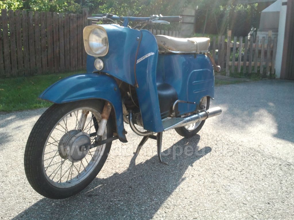

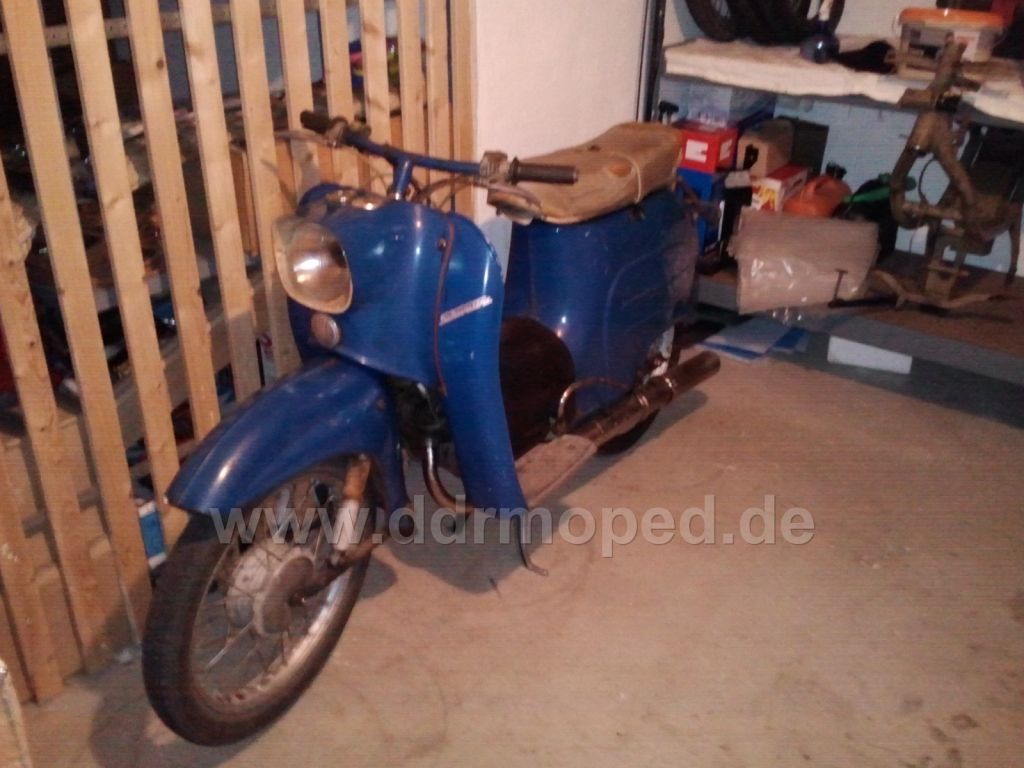

hier steht sie in ihrem neuen Zuhause über den Winter: der sichere, warme Keller...
Gruß Wiko

Hier steht sie sicher im warmen und trockenem Keller, neues Zuhause über den Winter..
Gruß Wiko

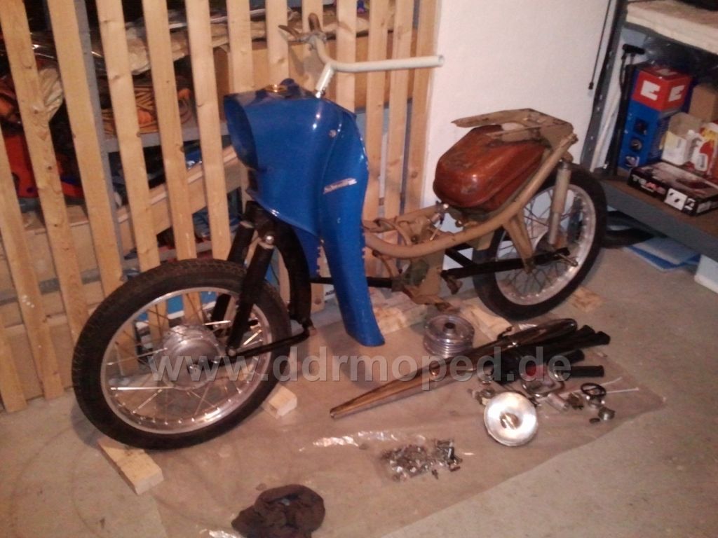

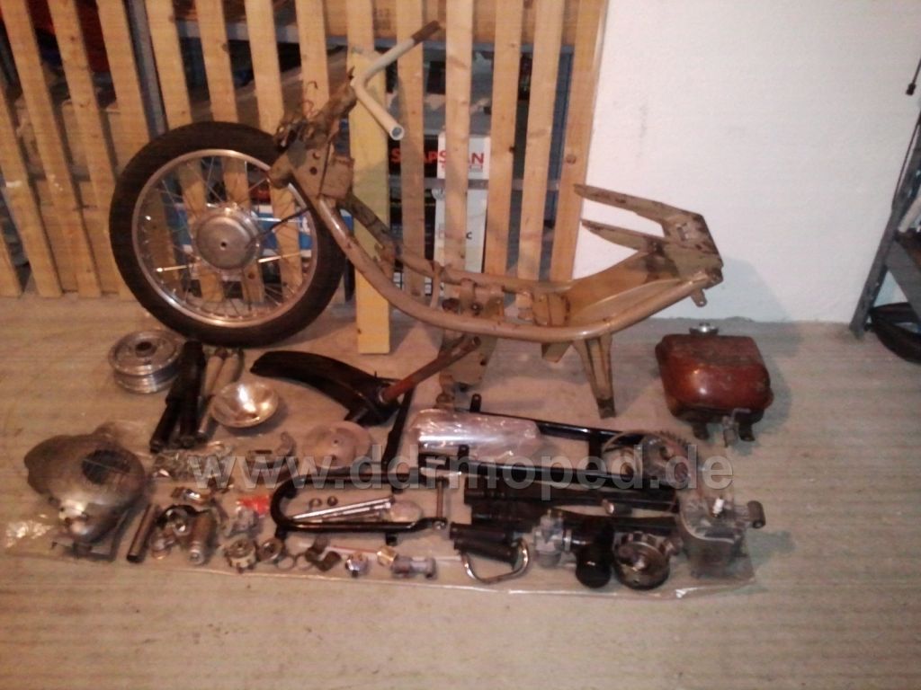

üpps, gleich zweimal drinnen, egal, man kann halt nicht oft genug hingucken laugh.gif
Hier hab ich sie zerlegt, gereinigt, und alle Teile, die ich noch auf Lager hatte mal bereit gelegt, um zu schauen, was ich habe und was ich noch brauche... hmm.gif

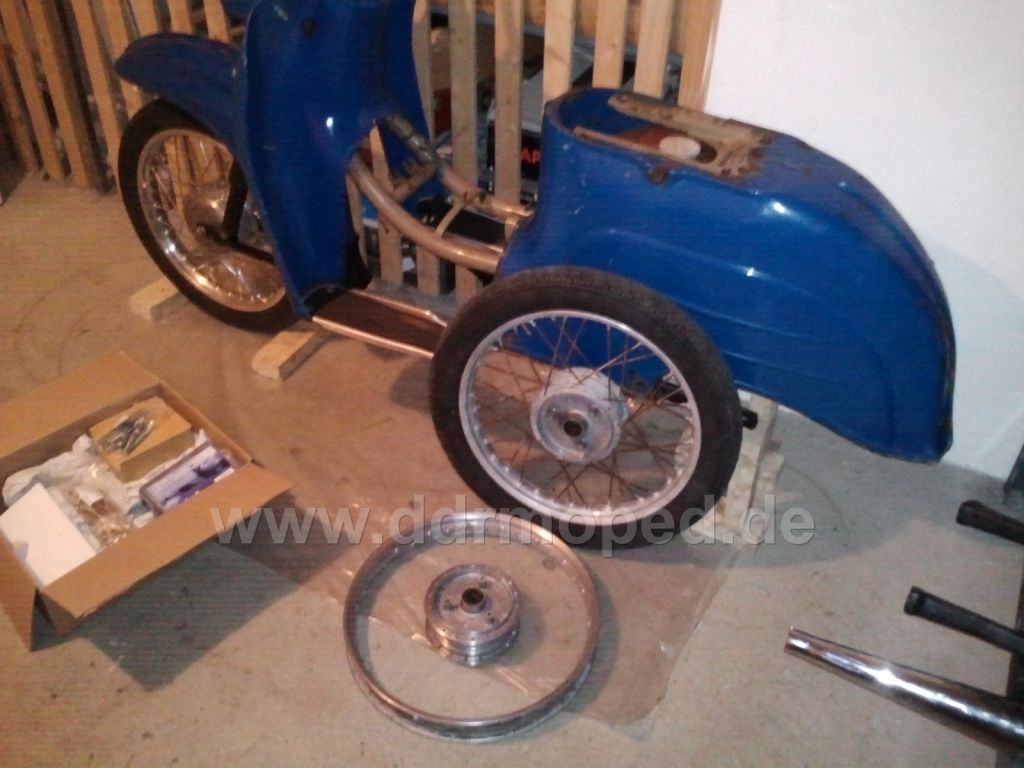

das ist der aktuelle Stand, habe vorne vorübergehend zwei andere Federbeine von einer 51/2 verbaut, bis ich andere habe. Lenker habe ich auch einen alten Lagerbestand verbaut, da der alte ziemlich kurz ist und komisch nach unten gebogen ist. _uhm.gif
Das Blechkleid habe ich stundenlang aufpoliert, wenigstens die Teile, die ihr seht. Werde es auch dabei belassen, weiß nicht ob ich es lackieren lassen soll, eigentlich nicht oder? Was meint Ihr? _uhm.gif

...schöne Schwalbe...und denke- auch wenn ich da nich der Profi bin, ne gute Substanz zum originalen Aufbau.
Der Lenker sollte zu der Zeit noch schmaler gewesen sein als der normale..
Dass der Lampenschirm noch von 63 is, kann ja eigtl nur bedeuten dass es ne sehr frühe ist. Näheres können dir sicher die Spezis anhand der FIN sagen.
Das Blau würde ich denke lassen. Ist es denn original?? Sieht auf den Bildern noch sehr gut aus!!:)

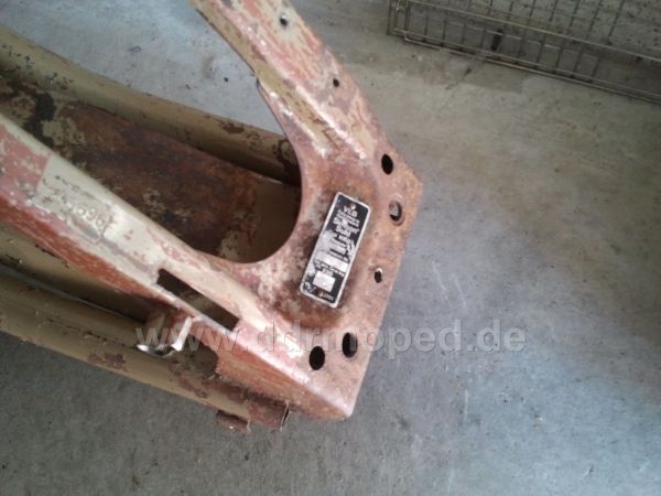

Mach doch bitte mal ein Foto von deinem Typenschild und stell es hier ein. Deine Rahmennummer kannst du auch problemlos komplett nennen, denn mit der kann ja außer uns hier sowieso keiner was anfangen.

Zum Typenschild: ja ich weiß, irgendwo muss man ja sparne, also wundert euch nicht, dass ich das Schild nicht besser draufkriege, aber meine Reis-bambus kamera aus dem Fernen Osten kriegts nicht besser hin. rolleyes.gif
Die Motorennummer ist 235245, die Rahmennummer 205696. nun noch ein paar Bilder vom aktuellen Stand:
Gruß Wiko

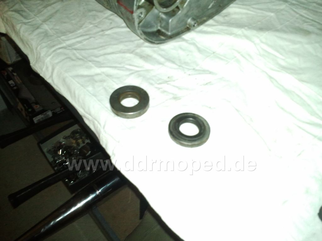

passen da eigentlich die Standard Simmerringe von MZA, wiel die alten eine Eisenumfassung haben hmm.gif

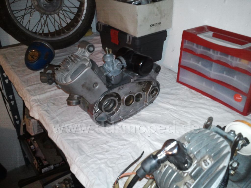

Den Motor werde ich warscheinlich mit einem 16N1-1 ausrüsten, aber bis dahin fließt noch viel Wasser die Donau runter biggrin.gif

Hier das gewünschte Bild des Typenschilds, als der Rahmen noch nackig war.
Gruß Wiko
