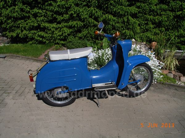

QUOTE (DDRGalle 87 @ 05.09.2013, 17:17)
passen da eigentlich die Standard Simmerringe von MZA, wiel die alten eine Eisenumfassung haben hmm.gif
Es gibt zum Glück welche, die diese Adapter überflüssig machen.
Du brauchst für die Kurbelwelle 2 Stück 22x47x7.
Ich baue auch noch an einer blauen 64er in Originallack.Bin schon mit gefahren, aber ein Elektrikproblem muss ich noch lösen.
Meine ist eine 3500er Rahmennummer.
mfg Toni

DDRGalle 87
Geschrieben am: 05.09.2013, 21:16
Beiträge: 322
Mitgliedsnummer.: 6776
Mitglied seit: 30.08.2013
wow,
glaube ich nehm dein Foto als Vorbild, wie meine ausschauen soll wenn sie fertig ist. thumbsup.gif
ja ja, die Sitzbank, hoffe das meine auch noch aml blüht im nächsten Frühjahr laugh.gif

QUOTE (DDRGalle 87 @ 05.09.2013, 22:16)
wow,
Wenn du Tonis Schwalbe als Vorbild nimmst, dann müssen deine Schwingen aber auch wieder blau. rolleyes.gif
Toni ist ein Perfektionist was originale Aufbauten betrifft. wink.gif thumbsup.gif
Ich finde, wenn man schon ein gutes originales Fahrzeug hat, dann sollte man auch versuchen es wieder so herzurichten, dass es auch stimmig ist. Die endgültige Entscheidung musst du allerdings selbst treffen.

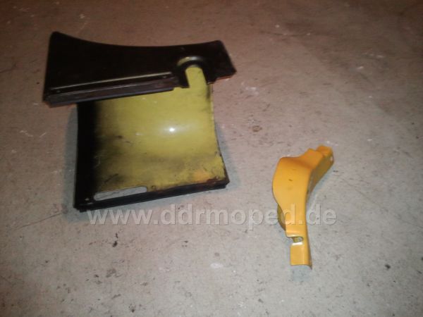

DDRGalle 87
Geschrieben am: 06.09.2013, 17:47
Beiträge: 322
abend,
hier mal das Foto von dem Tunnel, hab daneben ein Lenkerblech in original saharabraun dazugelegt, müsste man den Unterschied eigentlich sehen...
Gruß Wiko
SR2 Baujahr 58
KR51 Baujahr 64
KR51/1S Baujahr 71
KR51/2N Baujahr 85
S50B 2 Baujahr 78
S51E Baujahr 87
Rush
Geschrieben am: 06.09.2013, 18:44
Beiträge: 3549
Mitgliedsnummer.: 5410
Mitglied seit: 17.04.2012
abend,
komische Farbe oder
hmm.gif du hast recht .
Das Gelb hab ich auch noch nie bei einer Schwalbe gesehen .
Meines Wissens ist das ein normaler Tunnel (meiner sieht zumindest so aus ) . Du kannst also einfach mal im Teilemarkt nachfragen ob jemand einen blauen Tunnel für dich hat oder ihn gegen deinen tauschen will .
MfG Rico
