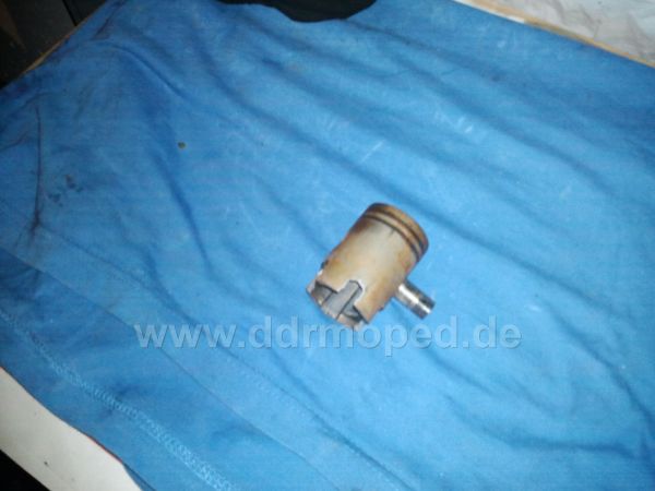

so, hier mal ein Bild von dem Kolbenfresser.
Beim Kolben ist ein kleines Stück weggebrochen, dass kommt mir aus der Quasselecke bekannt vor. Bei mir siehts auch genau so aus. hmm.gif
Die Kolbenringe sind total festgebrannt. Dieser Kolben hat wohl ausgedient.. kommt aber in meine Vitrine als Modell Kolbenfresser und wird nicht weggeschmissen biggrin.gif thumbsup.gif

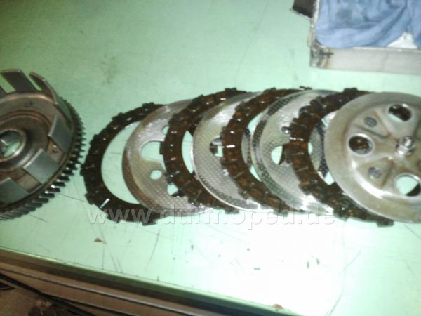

DDRGalle 87
Geschrieben am: 25.10.2013, 16:30
Beiträge: 322
Mitgliedsnummer.: 6776
Mitglied seit: 30.08.2013
Die Kupplung weist einen sehr guten Zustand auf, ebenso dass Innere des Motors wie die Verschleissteile. Entweder ist der Motor von einem erfahrenen Simsonfahrer benutzt worden oder einfach nicht viel gelaufen... wink.gif

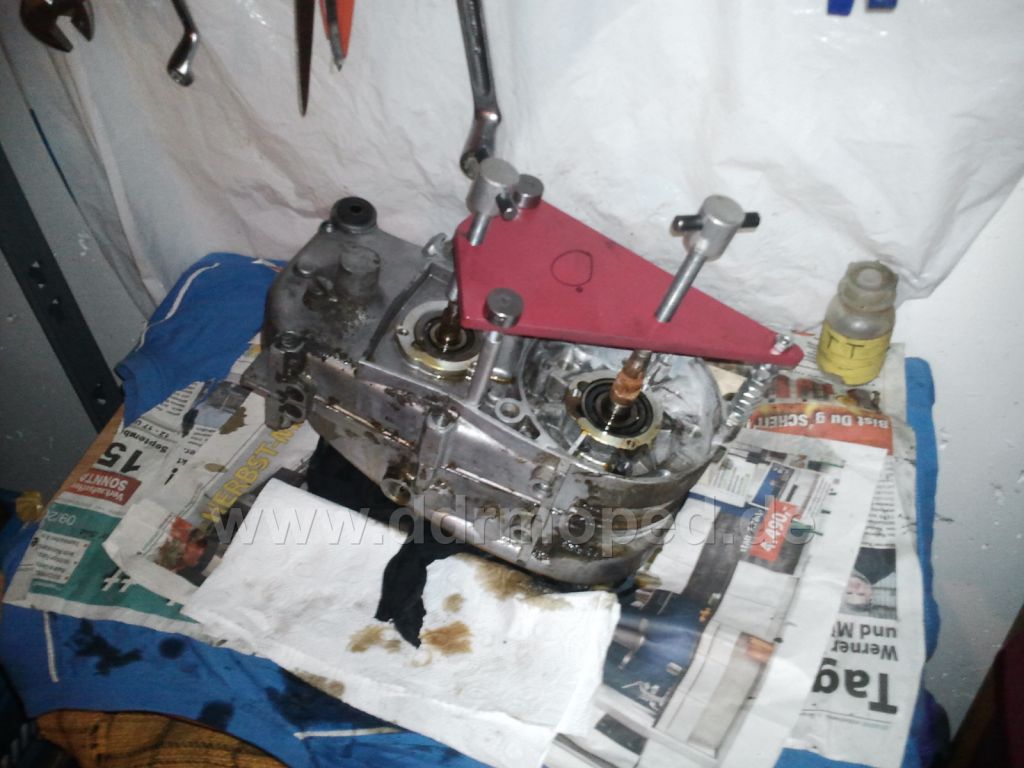

Geschrieben am: 25.10.2013, 16:44
Beiträge: 322
War doch tatsächlich noch das alte Öl im Mototr, und so wurde er verschickt.. Glück gehabt das er noch so gut dichthielt ohmy.gif wink.gif
hier ein Foto beim trennen...
Gruß Wiko

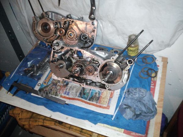

Geschrieben am: 25.10.2013, 16:46
Beiträge: 322
Hier die Gehäusehälften nach dem säubern und frisch gelagert. Vorne an der Kurbelwelle musste ich mit zwei Ausgleichsscheiben pro Seite smile.gif aushelfen...

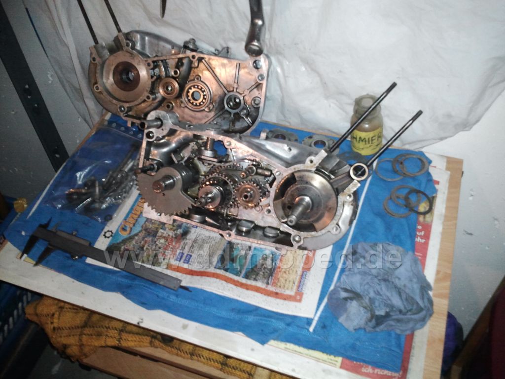

DDRGalle 87
Geschrieben am: 25.10.2013, 16:50
Beiträge: 322
Hier ist das gereinigte Getriebe wieder an seinem Platz. Kickstarterwelle habe ich eine grob-verzahnte eingebaut. Ist mir lieber... Die Feinverzahnte hebe ich mir auf, die ist noch sehr gut..
Nächster Schritt wäre die Mitteldichtung und Dichtmasse, andere Gehäusehälfte erwärmen und zusammenschrauben, leider war der bestellte Dichtsatz heute nicht im Briefkasten dry.gif
egal, dann gehts vielleicht morgen weiter...
Gruß Wiko
