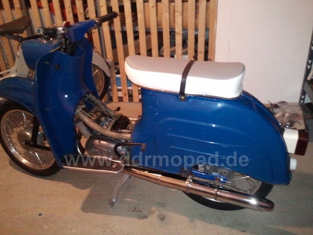

Hallo Forum,
nun bin ich auch wieder mit von der Partie. Die letzten Wochen waren ziemlich stressig, viel zu tun in der Arbeit, Lehrgänge usw. dry.gif wink.gif
Aber ich habe auch Stück für Stück meine 64er wieder weitergemacht. Einen Probelauf hat sie schon hinter sich _clap_1.gif Mein Kollege und ich haben sie mal aus dem Keller in die Tiefgarage gebracht, und dann getestet. Im Stand läuft sie gut, muss halt alles noch eingestellt werden. Für die erste Tour haben aber noch ein paar Teile gefehlt, sodass sie danach gleich wieder in den warmen Keller geschafft wurde thumbsup.gif
Die Elektrik ist komplett neu, habe da einen Allround Kabelbaum bestellt, und mir einen zusammengestellt. Der Dreiecksflansch ist auch endlich dran, und die Luftleitbleche wurden ebenfalls verbaut. _clap_1.gif
Theoretisch fehlen bloß noch Blinker, Gepäckträger und der jetzt noch schwarze Motortunnel. hmm.gif
Die restlichen Teile sind schon alle da, ebenso die grauen Stoßdämpferhüllen für vorn, das rot-orange Rücklicht, usw...
Demnächst wird noch die Schwinge vorn, und der Fußbremshebel in Wagenfarbe lackiert, und dann heißt es erstmal Ausschau halten nach den alten Blinkern hmm.gif

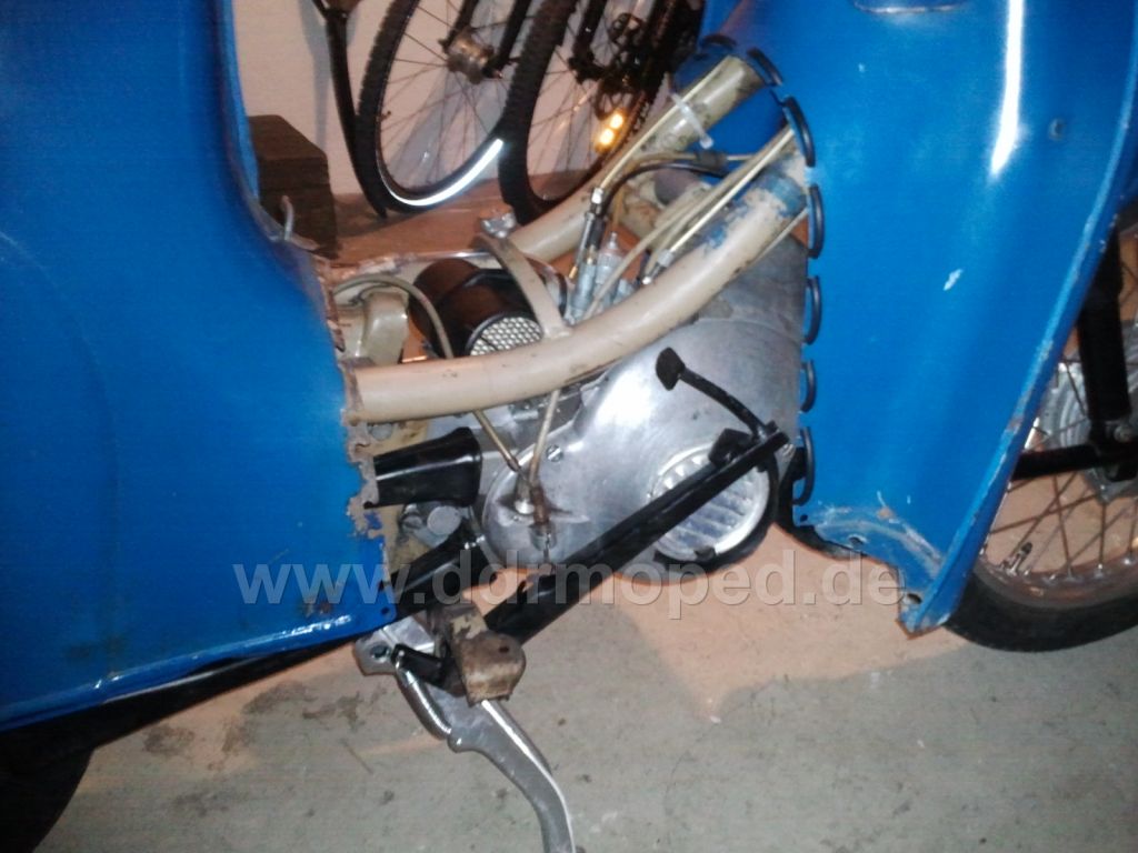

DDRGalle 87
Geschrieben am: 08.12.2013, 18:09
Beiträge: 322
Mitgliedsnummer.: 6776
Mitglied seit: 30.08.2013
hier noch ein paar Bilder...

Geschrieben am: 08.12.2013, 18:11
Beiträge: 322

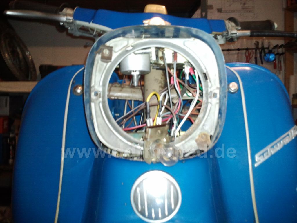

Ja ich weiß, die hatte eigentlich graue Tunnelkeder, aber die schwarzen waren halt gerade da rolleyes.gif Werde die aber noch austauschen wink.gif
Gruß Wiko

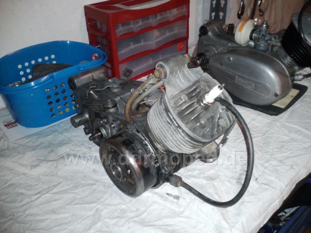

Dann habe ich noch einen günstigen Handschaltmotor ergattern können. Laut Seriennummer ein 65er Modell hmm.gif
Da musste ich einfach zuschlagen. Werde ihn den Winter mal herrichten, und dann kommt er ins Regal...

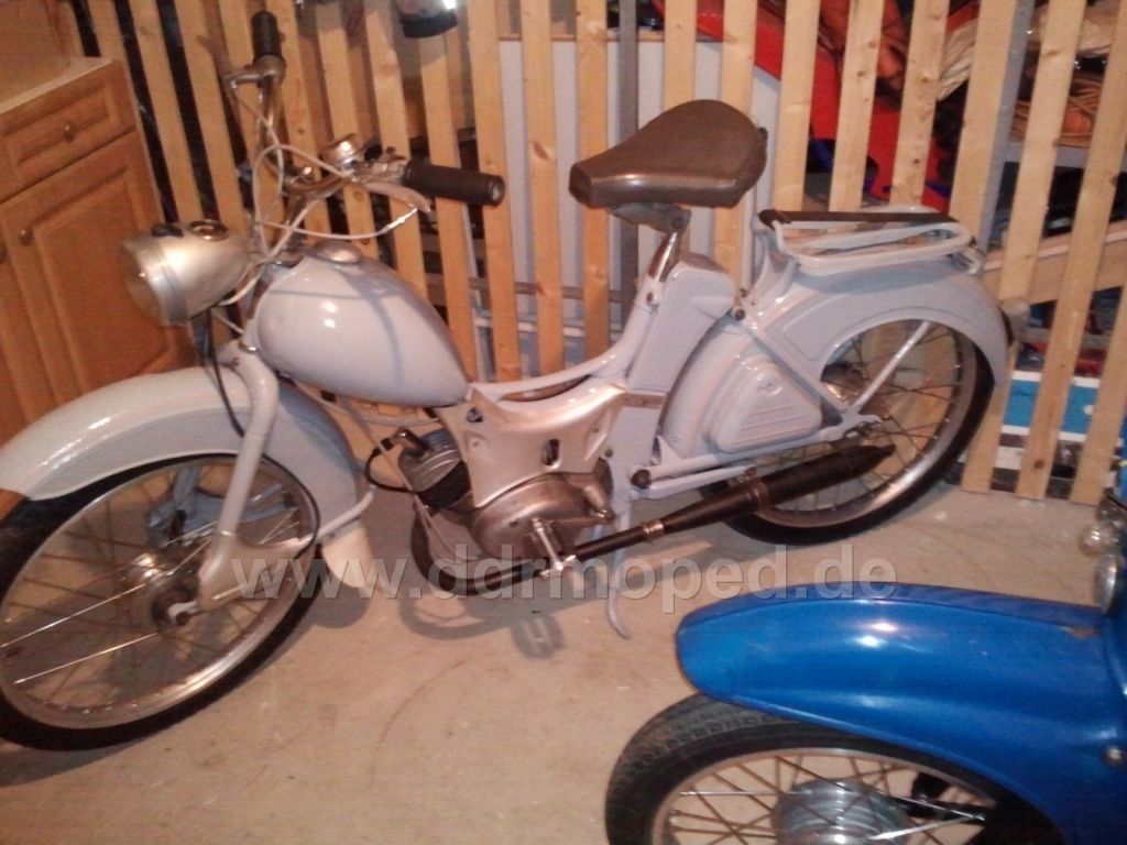

Ach ja, ich hab hier schon mal meinen Essi vorgestellt vor langer Zeit, und ich habe ihn jetzt mal zusammengebaut parallel zur Schwalbe. Er erhielt die Farbe Grau-beige, das kommt dem Volvo 72 glaube ich sehr nahe, im Keller siehts bei der 100Watt-Funsel aber ein bischen komisch aus. Da warte ich mit Detailfotos bis er im Frühjahr im freien steht laugh.gif rolleyes.gif

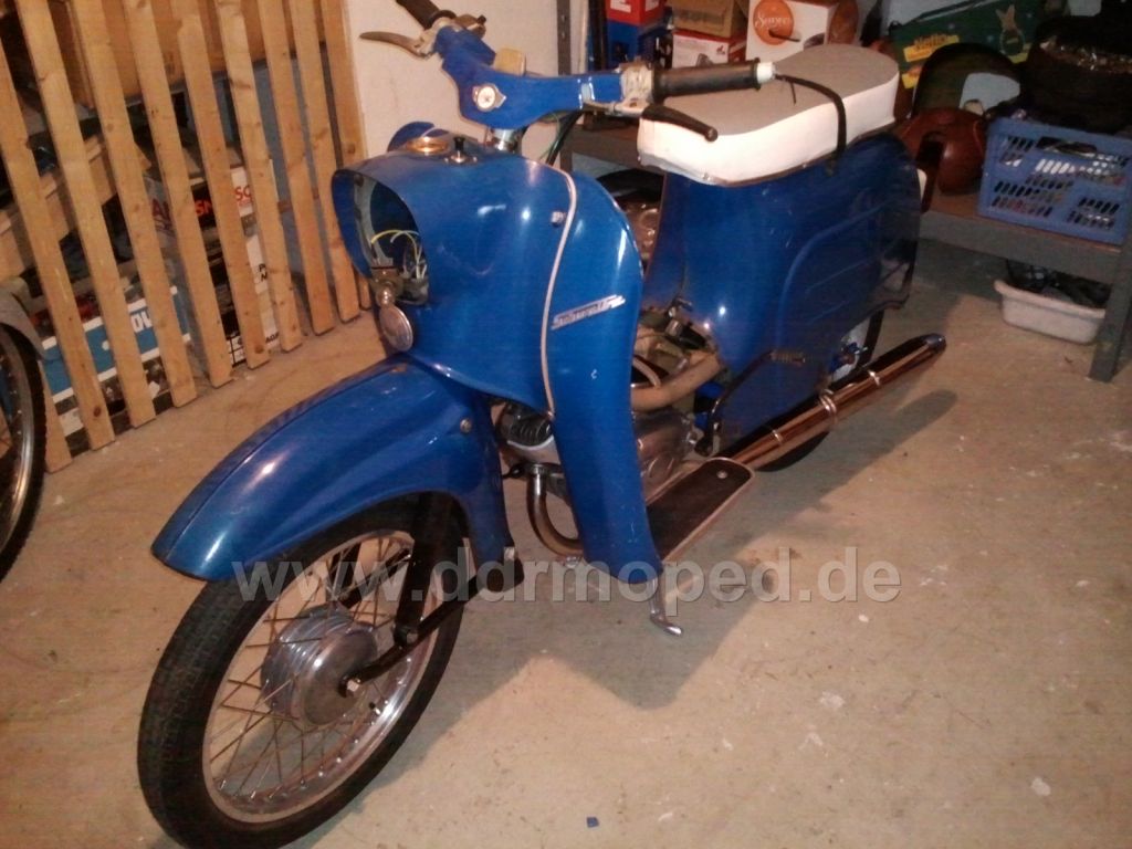

Gruß Wiko

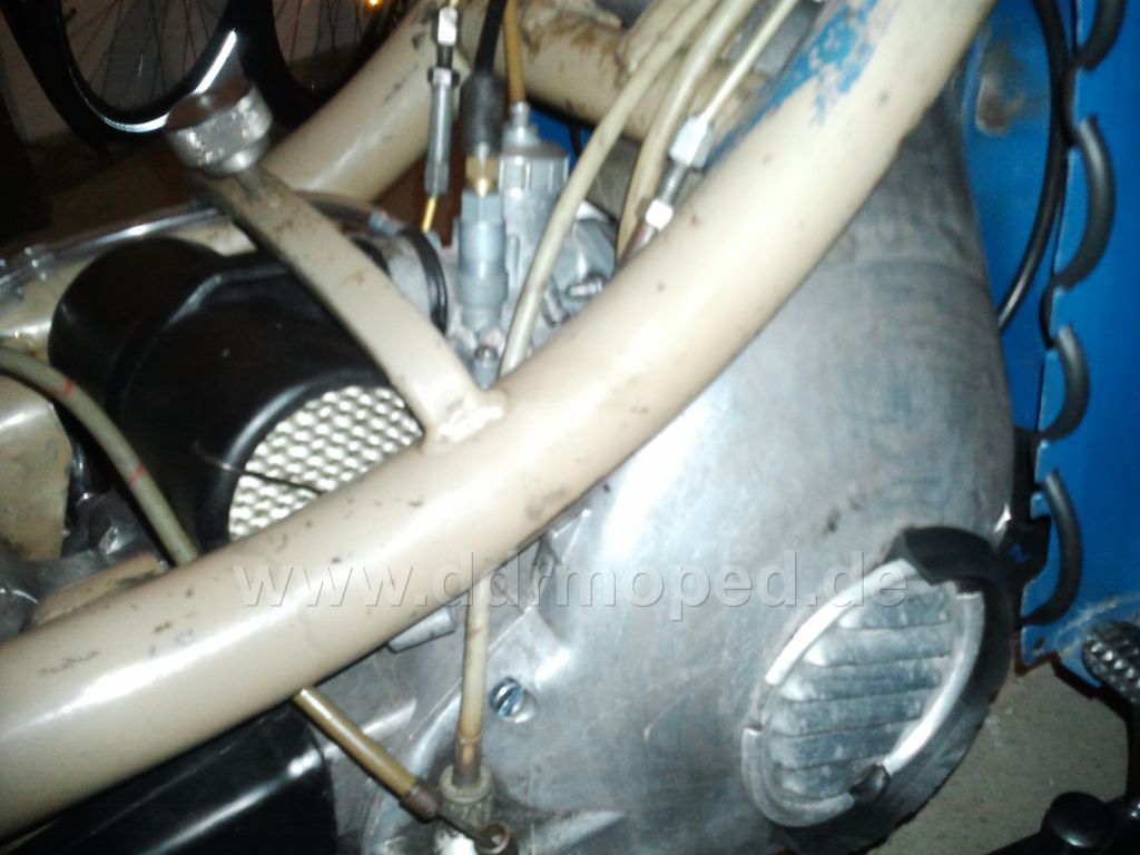

hier noch das letzte Foto vorerst...
Ich habe auch noch ein paar Teile für meine S Schwalbe bekommen, unter anderem einen kompletten Motor. Ich werde die 51/1s im Frühjahr in Angriff nehmen und restaurieren.
Soll ich dann noch ein neues Thema aufmachen oder gibts da schon was? _uhm.gif
Außerdem bin ich noch an einen SR2 dran, der leider bloß noch Teilespender ist, dafür aber alle Papiere hat. Vom Führerschein mit Bescheinigung zur Teilnahme an Fahrstunden, bis hin zu Steuermarken, Quittung und Kaufvertrag. Baujahr 58.
Diesen habe ich mir ebenfalls für 2014 eingeplant...
