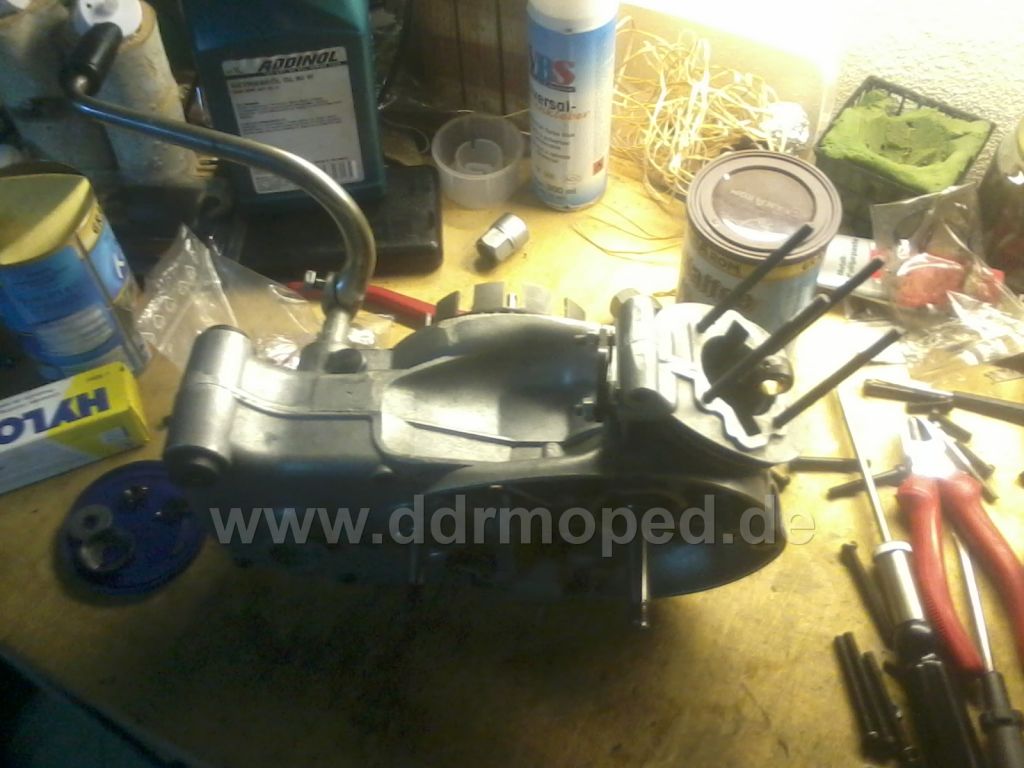

..und zusammen. Gewechselt wurden alle Dichtungen, Lager, Kickersegment und Kickerritzel auf der Abtriebswelle, Schaltklaue, die Federn, die Schrauben und die Abtriebswelle. Ich muss dazusagen, es ist mein erster komplett eigener Motor. Aber es hat alles gut geklappt, natürlich kann mir erst der spätere Funktionstest eine Bestätigung geben wink.gif

QUOTE (klaus30 @ 08.01.2015, 20:43)
Überholte KW mit neuem DDR Pleuelsatz:
Wo hast du die KW überholen lassen? Neuer DDR Pleuelsatz, das gibt es noch? wink.gif
Ich hoffe der Motor funktioniert wie er soll.

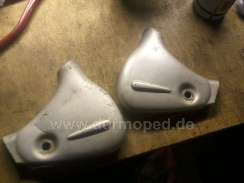

So, Gabelabdeckungen habe ich dank dem Teilemarkt in Augustusburg. Ich habe mir gleich noch ein Knieblech gekrallt, allerdings werde ich das erst nach dem Einfahren ranbauen. Sitzbankschloss und Tankkeder sind auch organisiert.

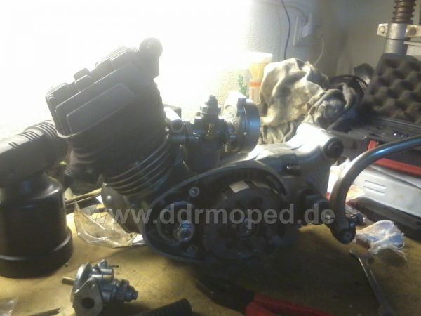

Heute ging's dann mal an die leistungsentfaltende Triebwerkseinheit biggrin.gif

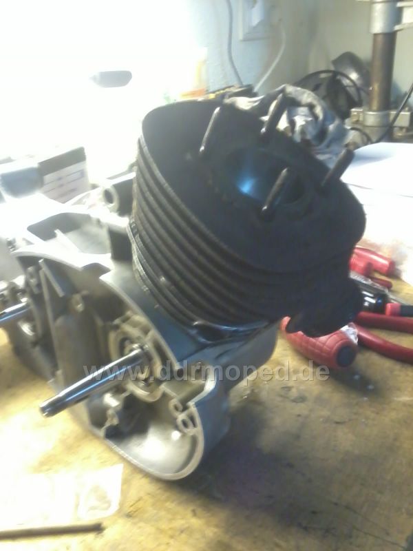

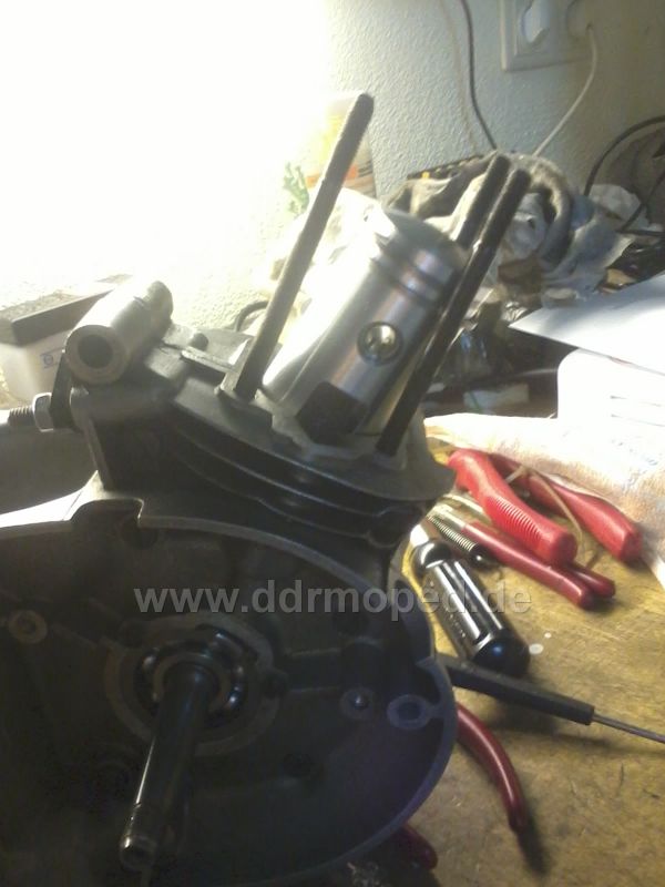

Den frisch geschliffenen Zylinder drauf..

Fehlt noch primärseitig die Kupplung, zündungsseitig die Dichtkappendichtungen, die passenden Ausgleichsscheiben, Kettenritzel und natürlich die Zündung. Und Werkbank aufräumen..
Geschrieben am: 11.01.2015, 21:55

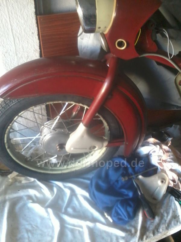

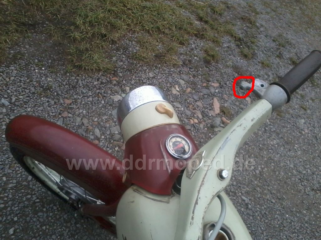

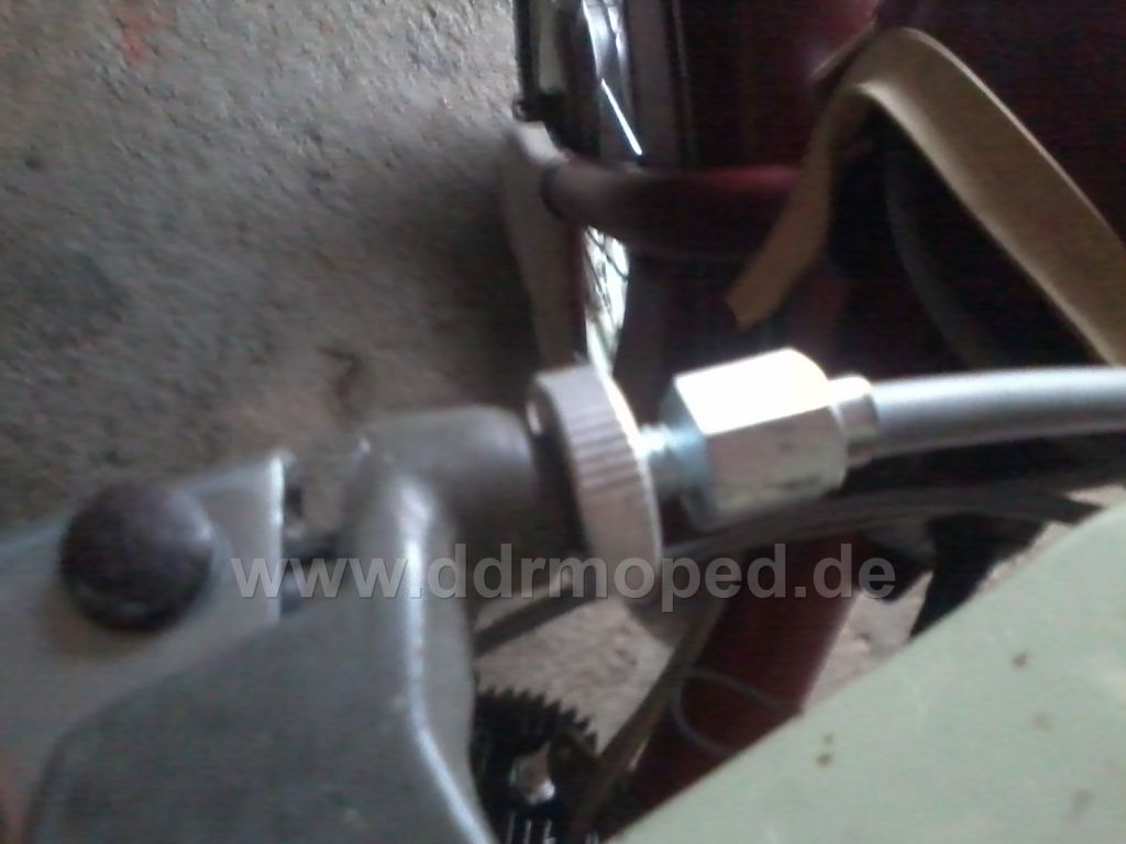

Ich musste mir Stellmuttern für die Armaturen anpassen, da die Nachbauten mit M6 30mm eigentlich für die MZ gedacht sind. Ich will natürlich noch originale und optisch passenden einbauen, momentan habe ich aber keine mehr da und es funktioniert ja hoffentlich auch erstmal so. Hat jemand die Maße von den Spatz-Stellschrauben am Lenker? Ich habe jetzt beide auf M6 22mm gebracht, ich glaube dabei handelt es sich um das sonstige Simsonmaß. Allerdings ließ sich so heute der Bremsbowdenzug vorne nicht einhängen. dry.gif

Die Stellschrauben sind normal direkt an den Bowdenzügen dran, also stimmt bei dir wohl etwas nicht. Hast du vielleicht die falschen Bowdenzüge?
klaus30
Geschrieben am: 17.01.2015, 09:44
Beiträge: 2067
Mitgliedsnummer.: 4410
Mitglied seit: 27.04.2011
Die Stellschrauben am Lenker? Ich meine das rot eingekreiste:
Als Bowdenzugsatz habe ich den kompletten Satz aus dem Forenshop (hier)
