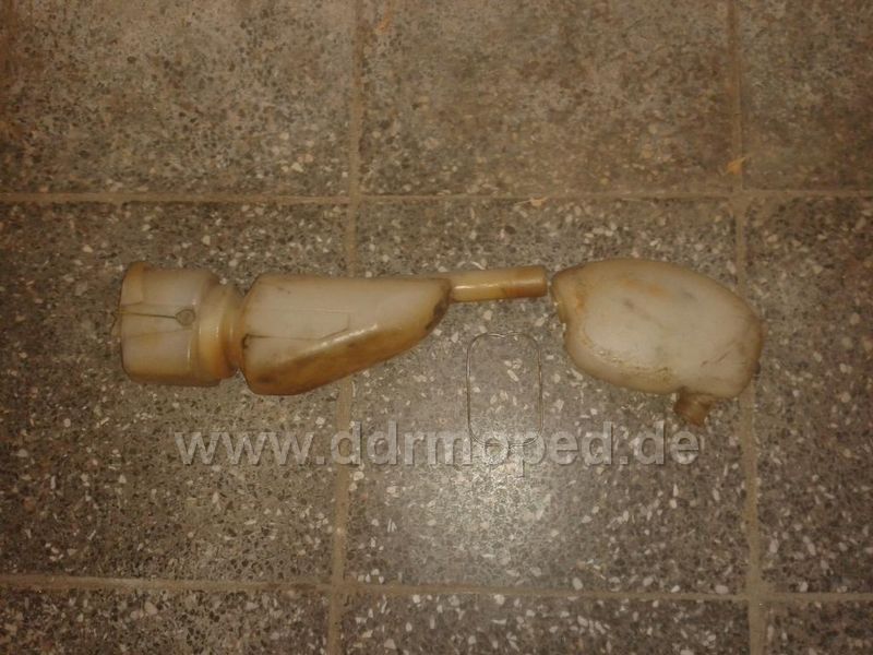

Heute gab es diese Teile für meinen Sperber. Hier gilt @ SimsonSammler1234 ein großen Dank, denn er hat die Teile im Netz entdeckt. Eigentlich waren sie da schon verkauft, aber ich bot dem Jungen das Doppelte und er musste es nicht verpacken für einen Händler. Und ab ging es mit dem Auto ins 75 km entfernte Bestensee ...
Der Junge sagte nur: er helfe lieben einen privaten Menschen als es einen Händler "zu verschenken" ... nun muss er zwar das Geld zurück überweisen, aber das ist im Zeitalter des Internets ja sehr einfach. Besagter Händler war über den Absprung nicht begeistert, aber so ist das Leben: hart und ungerecht. Eigentlich ist das nicht meine Art, aber hier bei dem Teil musste es mal sein ...

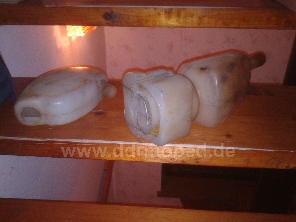

Bild 2 aus der Annonce ...

Nun brauchst du ja noch die Dichtringe, Die Schlauchstücke und Spangen .
Und nicht zu vergessen : den Filtereinsatz ! wink.gif

@ domdey: Der Filtereinsatz ist drinne.
Schlauchstücke? Spange? Dichtringe?
Oder anders gefragt: gibt es die wenigstens im Nachbau. Oder muss ich erneut suchen bzw. hoffen und beten ...

:oops: die beiden Spangen sind ja auch dabei. Filtereinsatz wie gesagt auch. Dichtungen bzw. Schlauch sollte man bekommen.
Mit den Dichtungen und dem Schlauch kann ich evtl. auch noch helfen. Da meld ich mich mal bei dir, wenn ich wieder zuhause bin. Momentan weile ich ja noch in Griechenland.

Und diese Auktion gewann ich letzte Woche auch noch:
http://www.ebay.de/itm/Simson-Star-Sperber...cvip=true&rt=nc
Dann sieht es langsam perfekt aus.
@ lukas'star: Wenn du das noch als Neuteil findest würde ich es nehmen, dann würde dieses Teil - oben etwas abgebrochen am Luftfiltereinsatz - wieder in die Bucht fliegen.

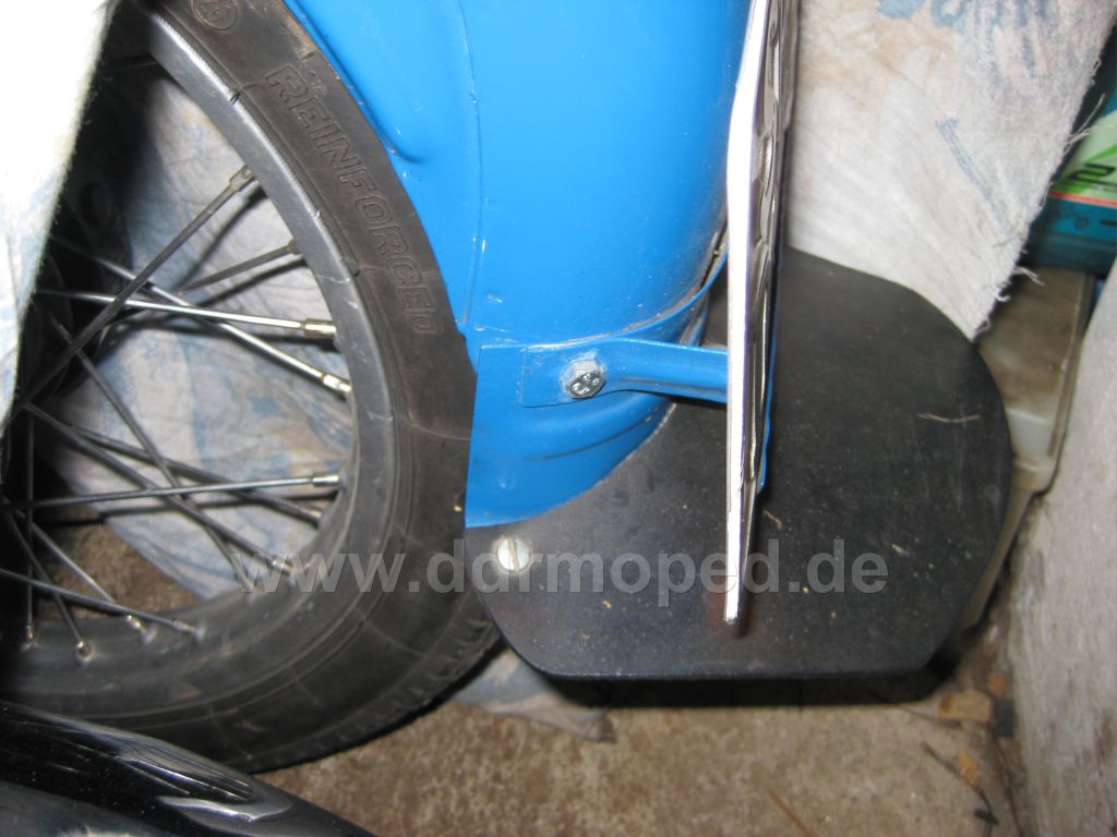

Am Wochenende war ja Treffen in Boitzenburg und ja ich habe wieder was gefunden. Diesmal den "seltenen" geschwungenen Zündschlüssel für die Simson. Preis haben wir uns auf so denke ich faire 7 € geeinigt. In der Bucht sind selbige für 19 bzw. 10 € plus Versand rausgegangen.
Das Schutzblech von hinten ist heil angekommen. Was mich wundert ist einerseits "der wie ihr sagt Kennzeichenhalten" und dann das dünne Blech noch 'nen Stück nach unten den Koti verlängert ... das soll original sein ... na gut - morgen mal mit unseren vergleichen. Ggf. baut mir Vater den Halter und die Verlängerung nach ... dann landet dieser Koti wieder in der Bucht.

Die Schutzblechverlängerung mit angeschraubtem Spritzschutz war am Sperber bis Juno 1970 . Dann wurde der gewinkelte Spritzschutz mit "simson"-Prägung mit dem Kennzeichenhalter zusammen ans Schutzblech geschraubt .

Haste dazu @ domdey jeweils mal 'nen Bild für 'nen Simson Neuling - bei MZ bin ich firm ...

QUOTE (lorenz1808 @ 03.10.2013, 19:27)
MfG
Ok werde mal suchen.
Aber hier z.B. ist schon einer !!
MfG
Lukas

Jap die Seite hatte ich auch gefunden. Leider geht keiner ans Telefon und Onlineshop soll erst wieder ab Dezember 2013 starten. Der hat auch eine Seite mit RT Teile usw.
Dadurch habe ich mir dann das gebraucht Teil erstmal aus Bestensee geholt. Aber bekomme ich ein OVP Teil noch, wäre das genial.

Hier die Variante bis Juno 1970 an meinem '69er zu sehen .
