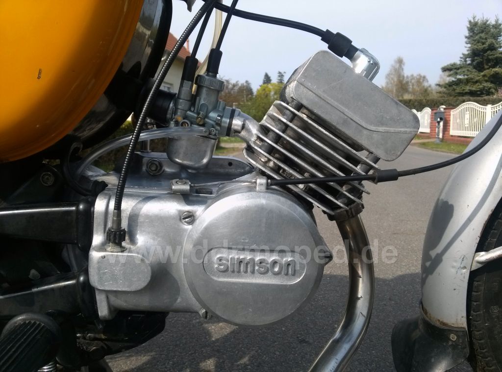

Motor Lima Seite
Gruß Matthias

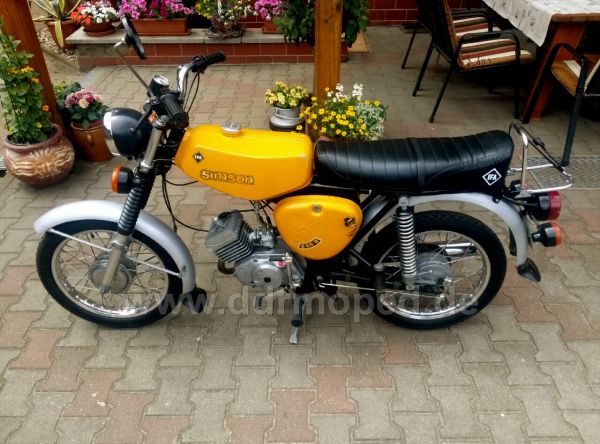

Fahrzeug:
Simson S50B Bj. 1978

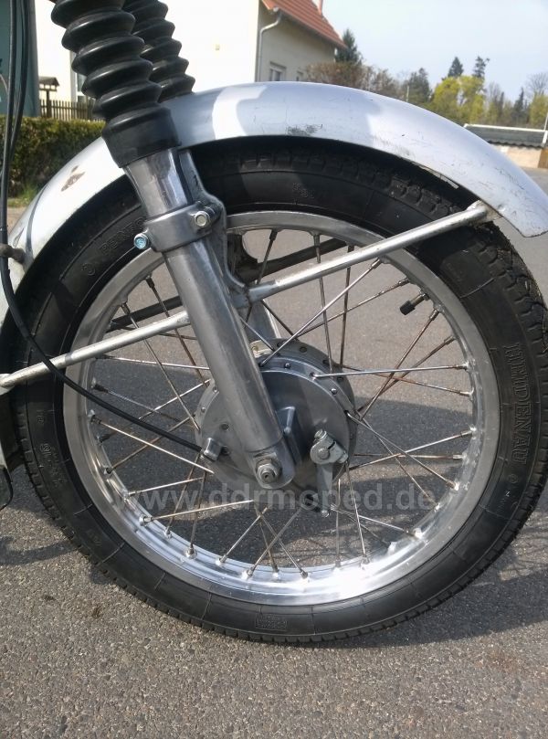

matthias92
Geschrieben am: 03.04.2014, 14:41
Beiträge: 57
Mitgliedsnummer.: 6831
Mitglied seit: 24.09.2013
Vorderrad Bremsschild-Seite
Gruß Matthias
Fahrzeug:

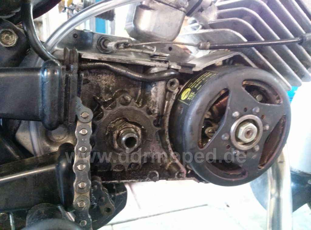

Gestern stand mal ein Kettenwechsel an. Während der Fahrt gab die alte Kette ein bemerkenswertes Gezwitscher von sich. Und wie sich zeigen sollte war der Wechsel dringend nötig. Teile der Rollen der Kette lagen im lima-Deckel, was auch abzusehen war da die Kette uralt war. Naja hier mal ein Bild:
hier steckt schon die neue Kette drin
Gruß Matthias

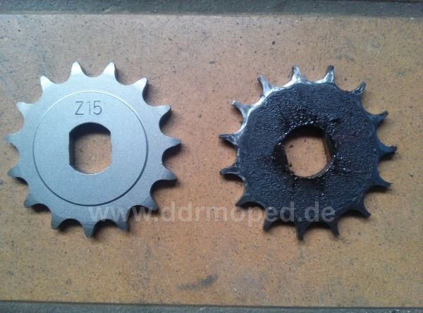

Das Ritzel wird demnächst auch noch getauscht, sieht ja nicht mehr so gut aus.

Gestern habe ich noch das Ritzel gewechselt. Das alte war schon relativ stark verschlissen.

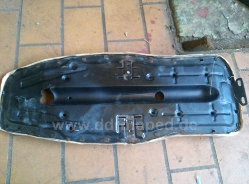

matthias92
Geschrieben am: 31.03.2016, 13:07
Beiträge: 57
Das Sitzblech vor der Reparatur
Gruß Matthias

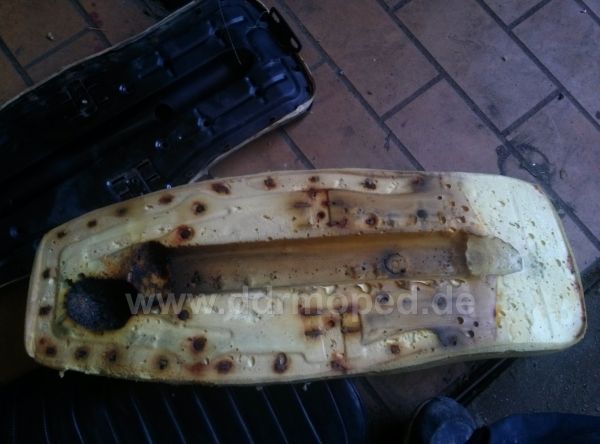

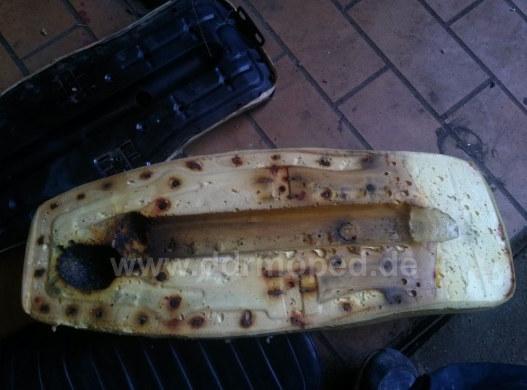

Geschrieben am: 31.03.2016, 13:08
Beiträge: 57
Brandlöcher im Schaumstoff
Gruß Matthias

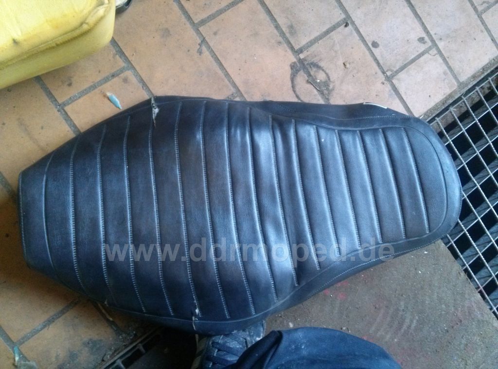

Der alte Sitzbezug hatte ausgedient

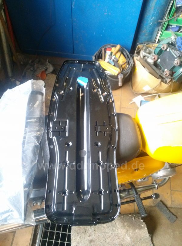

Hier das geschweißte und neu lackierte Sitzblech
Gruß Matthias

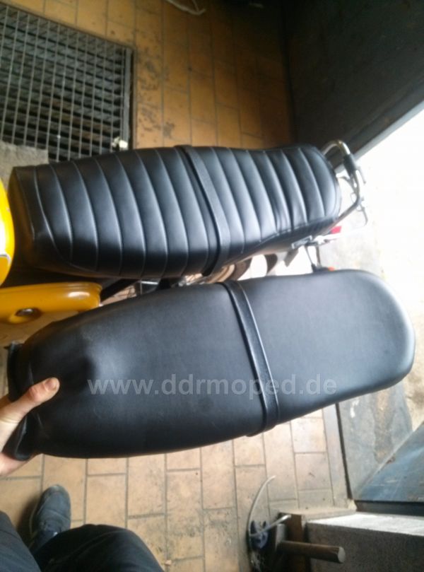

Und Schlussendlich links die restaurierte, rechts die alte Sitzbank die nun gut verpackt eingelagert ist tongue.gif
