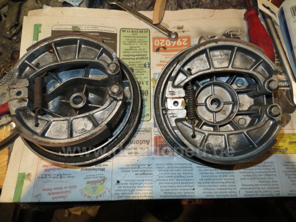

Zuerst waren heute die Bremsen dran:

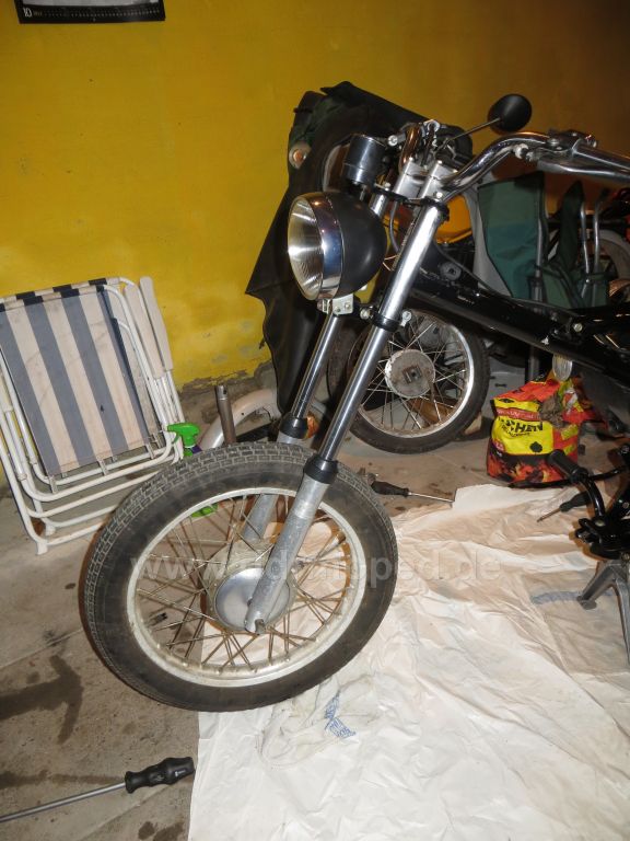

Dann schonmal das Rad vorne eingebaut. Die Speichen sind leider Total verrostet. Die Räder werde ich dann zu gegebener Zeit noch neu einspeichen oder ich schau nochmal in meinen LAger ob ich noch ein paar besser erhaltene finde...
Die Schutzbleche hab ich heute auch noch nicht fertig bekommen, dieses komische Zeugs was drunter gepinselt ist klebt wie Kuhmist, ich will mir dann morgen nochmal Abbeizer besorgen vllt gehts dann damit!
Ansonsten liefen die arbeiten heute eher schleppend, ich hatte noch mit den Nachwirkungen des gestrigen Abends zu kämpfen! biggrin.gif

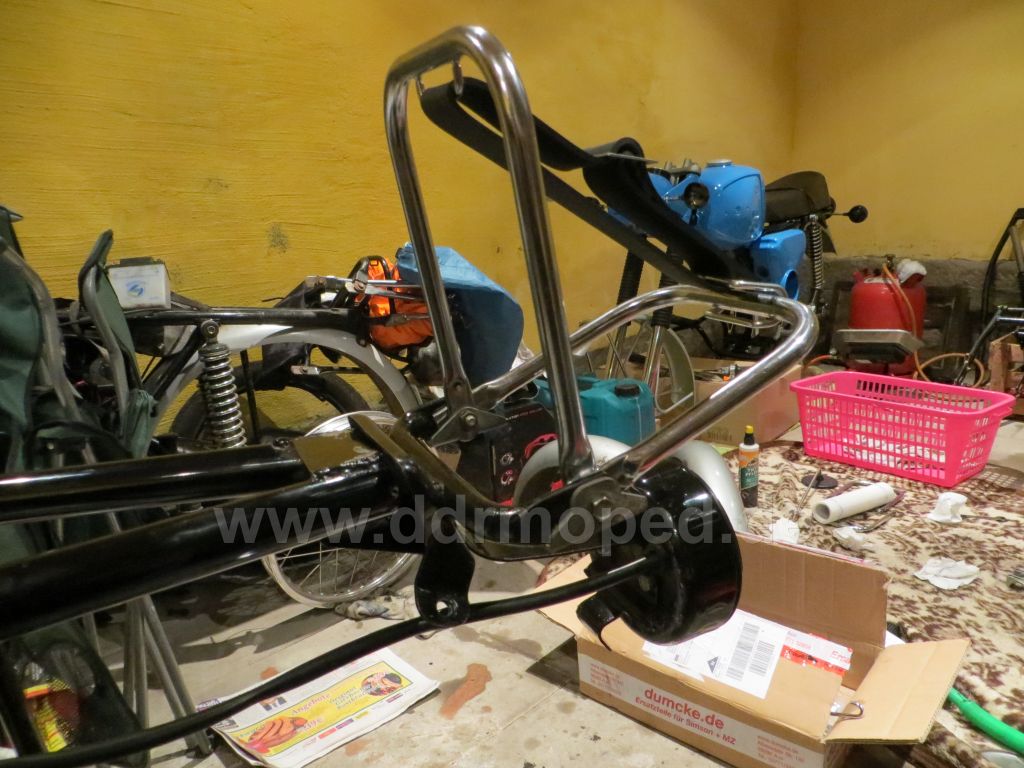

Dann hab ich den Gepäcktrager und das Rücklicht fertig gemacht und angebaut!

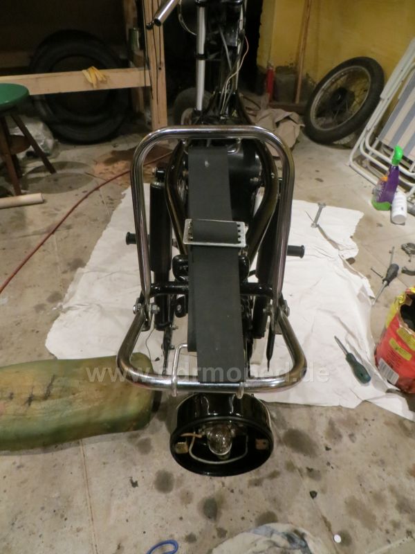

HAb ich den Gummi so richtig befestigt? Ich bin mir da nicht ganz sicher! wink.gif

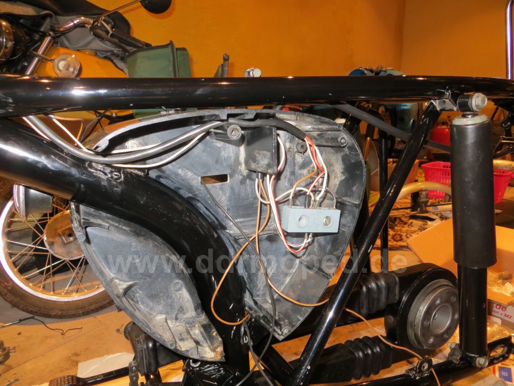

Der ist ja schon irgendwie süß, so verglichen mit dem was ich sonst an der Arbeit sehe! biggrin.gif

QUOTE (Sperber69 @ 06.10.2013, 23:24)
Ne, sieht irgendwie komisch aus, ich habe aber mal irgendwo eine Anleitung gesehen.
Gruß Mike

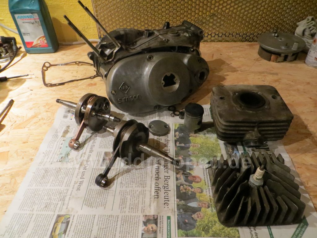

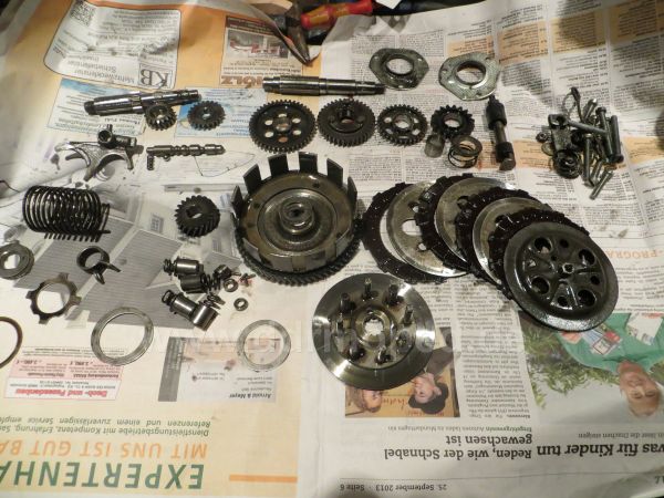

Dann hab ich mir den Motor vorgenommen. Eigentlich wollte ich ihn von außen nur neu abdichten. Aber mein eifer wurde gleich wieder gebremst als ich mir die Kickerwelle angeschaut hab! _console.gif

QUOTE (chrumi @ 06.10.2013, 23:28)
Wo hast du die Anleitung gefunden?
Weil mich die Krumme Welle aber so Stört und die Stelle so nicht Dicht wird, wird sie ausgetauscht.
Also noch schwupps den Motor zerlegt.
Ansonsten ist der Motor soweit noch richtig gut, Die Kupplung steht noch voll im Saft die Getriebeteile sind noch alle Top, Kolben und Zylinder ebenfalls. Nur die Kurbelwelle hat im unteren Pleuellager schon etwas Höhenspiel weep.gif
Und die Beiden KW Simmeringe haben auch nur noch aus gewohnheit halbwegs dicht gehalten, die kommen natürlich auch gleich mit neu!
Eine Regenerierte Original Kurbelwelle hab ich noch! Also besteht auch hierbei kein Grund zu Sorge! thumbsup.gif
Ich muss mir dann morgen nur noch eine neue Kickerwelle besorgen. Die Lager werde ich wohl auch gleich mit wechseln, jetzt wo er einmal offen ist hmm.gif

Und die restlichen Motorenteile. Ich bin immer wieder überrascht wie wenig doch an so einem Moped Motor dran ist! biggrin.gif
Macht es eigentlich irgendeinen Unterschied welche Form der Kurbelwelle ich einbaue?
Auf dem Bild sieht man ja beide Varianten.
