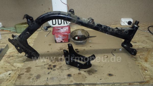

in den nächsten Tagen kann es nach Metallentfernung & Erkältung endlich weiter gehen. Aktuell schaut es so aus, immer wieder ein schöner Moment thumbsup.gif

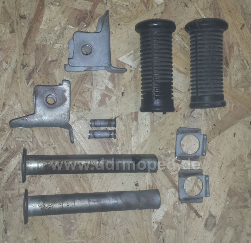

Da Soziusfußrasten und Gummi noch in sehr gutem Zustand sind, hab ich die heute auch mal zerlegt und geb sie mit in den Zink.

MoritzSimson50

Wie machsten die Fußrasten wieder zusammen wenn man mal fragen darf? hmm.gif

Des geht schon wieder. Notalls mit Schrauben. Lass ihn aber mal machen...

Patrick, genau thumbsup.gif Jörg hat mir den Tip gegeben. Bei Simson wurden sie an den Seiten zwar umgelegt aber das geht auch so.
