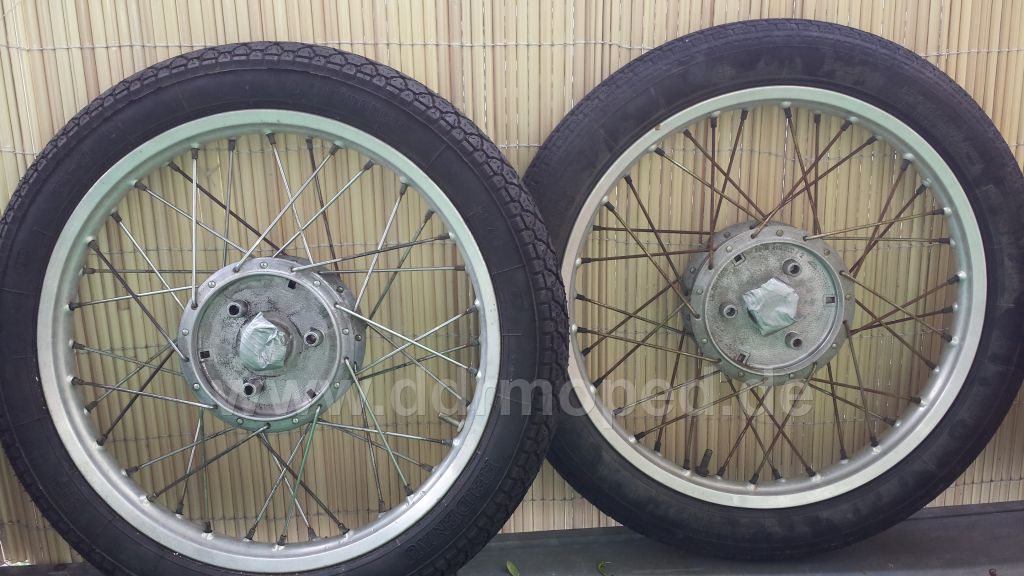

Die Speichen werde ich erstmal alle ausbauen, reinigen und dann mal sehen wie der Zustand ist.

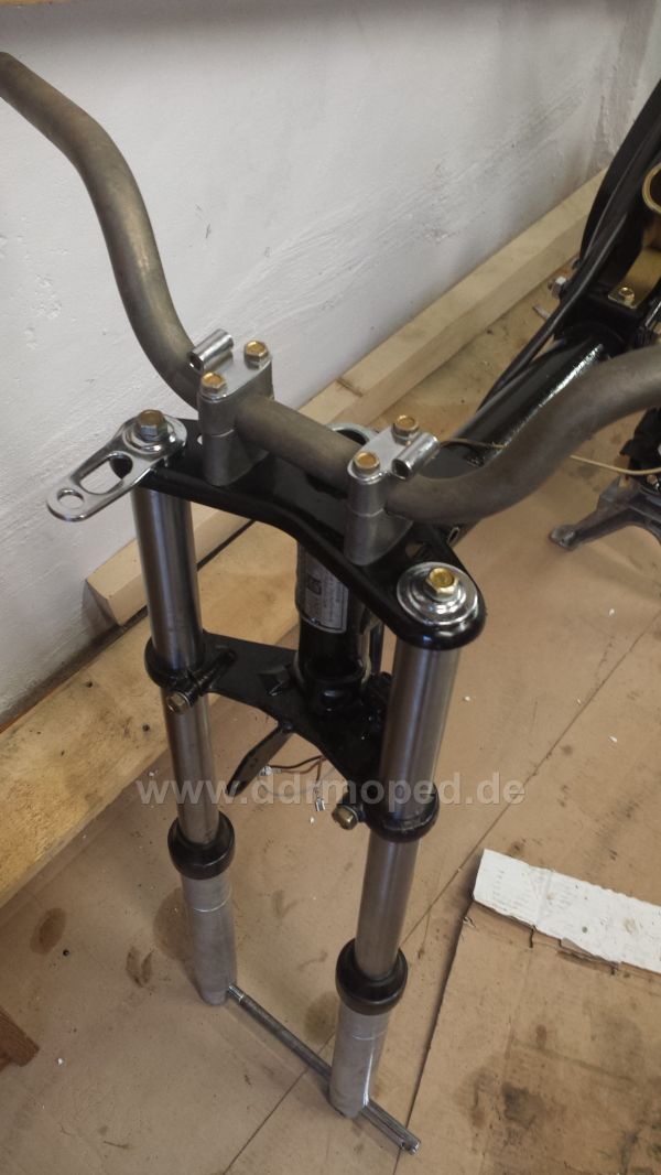

dann ging es am Wochenende in der Werkstatt mal wieder weiter. Hatte mich mal um die Telegabel und die Stoßdämpfer gekümmert. Die Stoßies haben mich echt Nerven gekostet laugh.gif Der Grundkörper wurde aufgearbeitet, Lack aus gebessert, aufpoliert und owatrolisiert und die Hülsen neu verchromt.

Blingbling 1

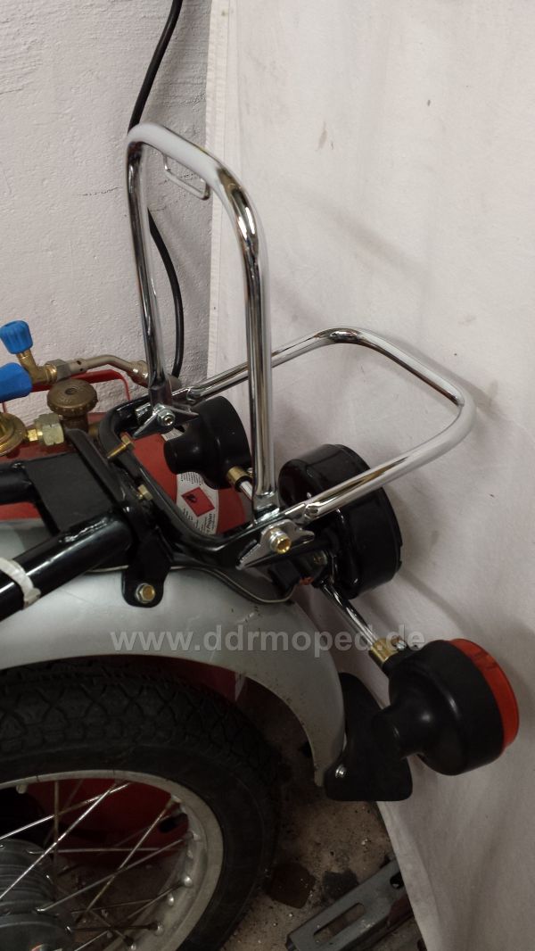

Blingbling die 2. Wie vorher schon erwähnt. Die Blechteile werden/wurden bis auf wenige Ausnahmen nur aufpoliert und owatrolisiert, Chrom wurde neu verchromt und alle Zinkteile neuverzinkt. Keine Angst, der alte Lenker bleibt nicht drauf. Öl habe ich eine Mischung aus 15W-Telegabelöl und richtigem MoS2-Pulver genommen. Das Zeug ist der Hammer thumbsup.gif Sollte man ja auch für die 35er MZ-Gabeln nehmen.

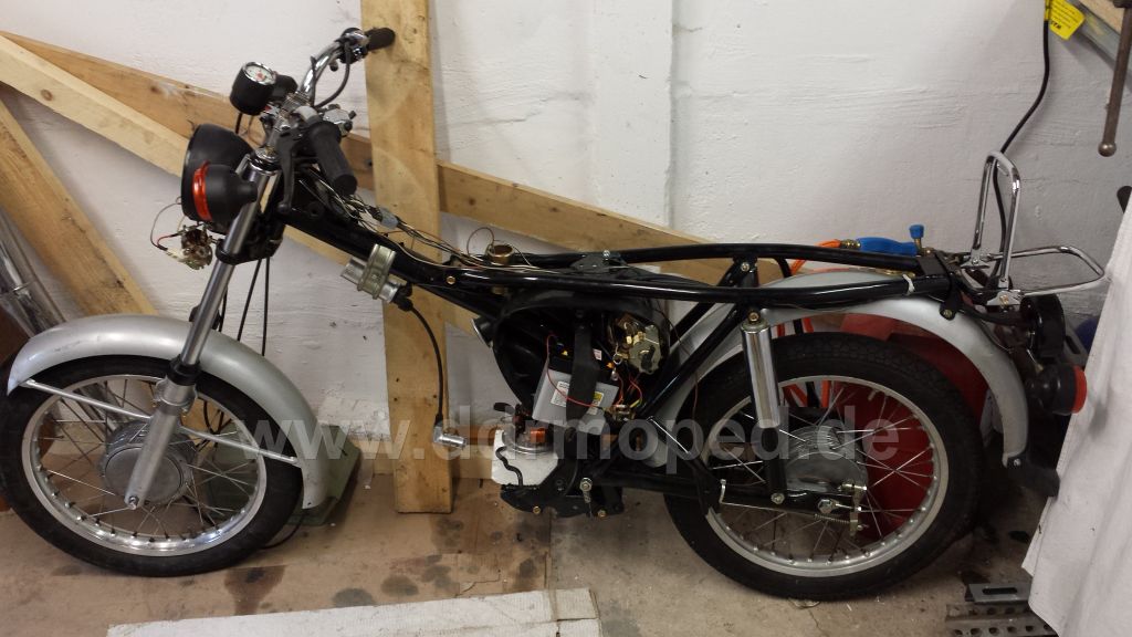

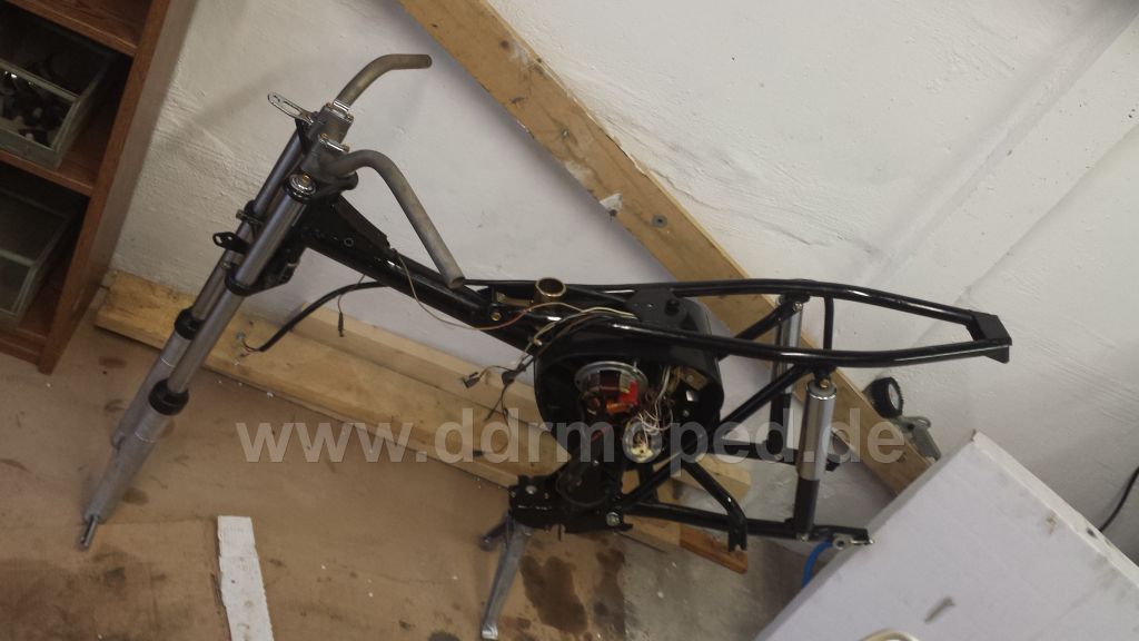

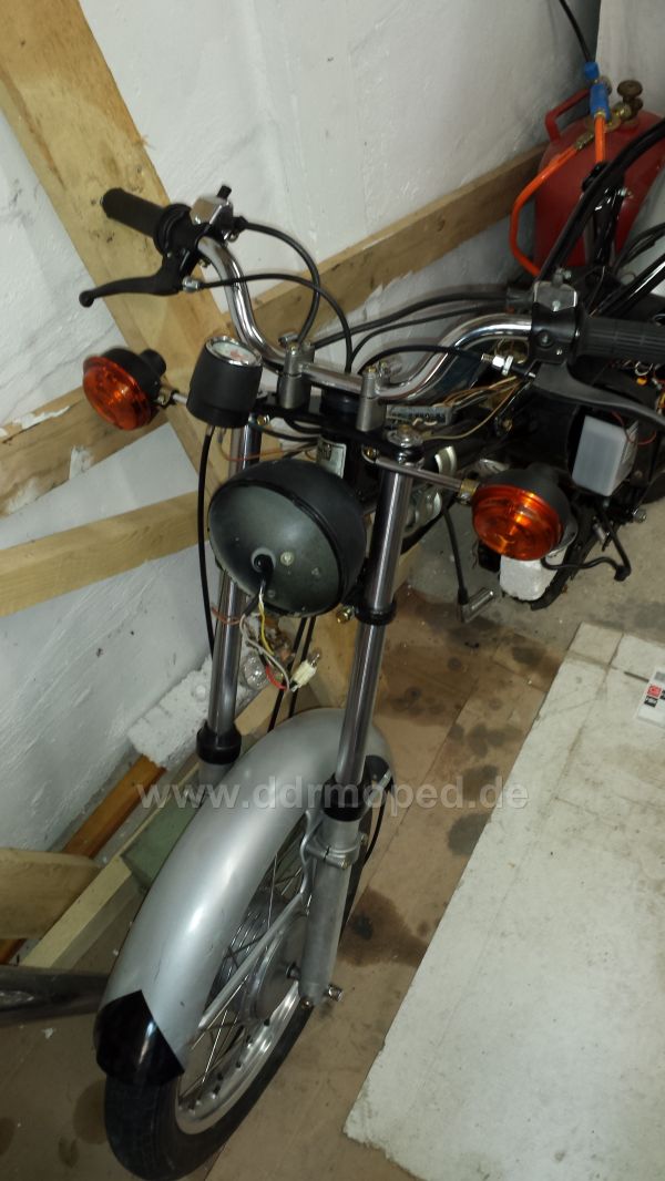

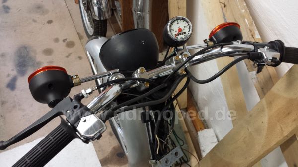

die letzte Zeit kam nun mal wieder die S50 dran. Aktueller Stand:

der Motor ist schon gereinigt, jetzt mache ich mich über den her. Er klang und lief noch sehr schön. Werde erstmal nur die Kupplungsbetätigung wechseln müssen, dazu muss ja sowieso die Kupplung ab. Danach schaun mer mal wink.gif
