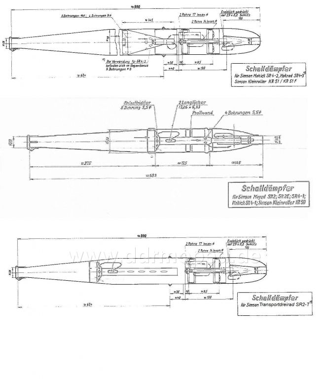

Auspuff-Alternative könnte so ein Nachbau Star/Schwalbe-Auspuff mit Spitztüte sein? Passt auf jeden fall und ist recht günstig und länger wink.gif
Auf welchem Blatt Papier steht das?
Schnall dir doch mal zum Test irgendnen (S51 und co) Auspuff an einen Fahrbereiten Essi und vergleiche was im Gegensatz zum Serienauspuff passiert.
Ich kann mir nicht vorstellen das es weltbewegend ist, gerade weil die Essis einen (Saugseitig) "gedrosselten" Motor haben.
Notfalls ließe sich auch das Innenleben vom SR2 Auspuff in so einer großen "Tröte" (neuere Auspuffausführung) unterbringen. Am wichtigsten ist dabei der "Einlauftrichter" (was für ein Wort, aber das Teil heißt wirklich so biggrin.gif ). Den Endschalldämpfer vom "großen" Auspuff könnte man beibehalten. Also aus 2 mach eins, ein individueller Auspuff wär doch noch ein i-Tüpfelchen für dein Projekt thumbsup.gif

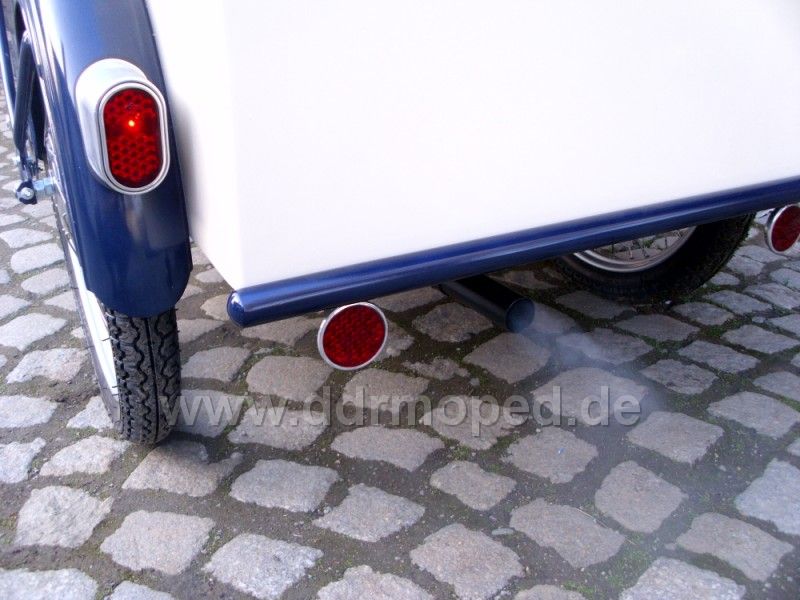

Naja, auch wenns ne "Bastelkiste" ist, bissl Original will ich schon bleiben und so kommt auch nur ein richtiger Auspuff drunter.
Wie gesagt, viel ist nicht mehr an dem guten Stück dran, aber die ersten Tage wirds noch so gehen...
Auspuffmäßig muß ich eh noch bissl basteln, denn er soll ja bis ans Ende des Fahrzeugs reichen und somit muß noch ne odentliche Verlängerung dran. rolleyes.gif

Ich gebe zu, die Auspuffverlängerung hat bissl Überlegung gekostet, denn einfach ein langes Rohr dranschweißen ist, bekanntermaßen, eher Suboptimal. rolleyes.gif
Ich will aber das Rohr bis hinten durchführen, um die Abgase nicht irgendwo unter der Kiste herauskommen zu lassen und dazu noch das "Vollnebeln" des Unterbodens zu verhindern.
Dazu habe ich glaub auch eine funktionierende Lösung gefunden, die mit paar Handgriffen gebastelt ist... cool.gif
Heute bin ich das erste Stück aus eigener Kraft gefahren.
Und ich kann es nur so ausdrücken: biggrin.gif biggrin.gif biggrin.gif

Ahh...ich verstehe . Und sogar eine kleine Stoßstange hast du gebaut thumbsup.gif .

... Und LED-Rücklicht(er) thumbsup.gif , aber ob die abnahmefähig wären _uhm.gif

Nee, nix mit LED!
In den beiden Rücklichtern sind normale 3W-Glühlampen verbaut.

Die Lima packt das noch. Ich hab auch eine 5er hinten. Letzendlich werden die meisten SR bei Tageslicht ausgeführt...

Das typische SR-Endstück Würde aber schöner aussehen als ein (fast)Gruppe 2 Endrohr laugh.gif
