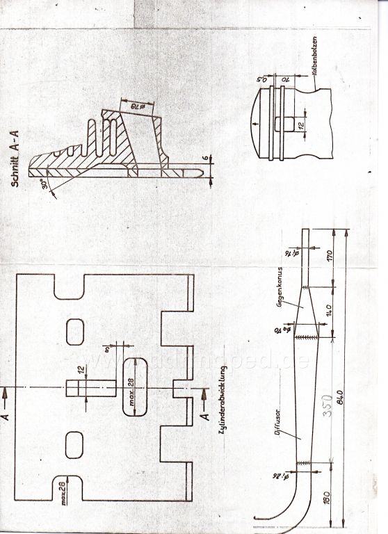

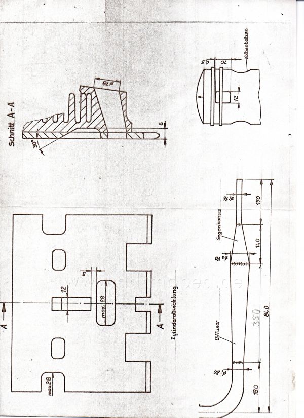

Und das Letzte Beitrag aus dem Über 30 Jahre alten Brief,
Die Zeichnung!
Was sagt ihr dazu?
Habt ihr sowas schon mal gesehn?
Hat Jemand was ähnliches?
Soll man(n) den versuch wagen?
Jetzt Ihr...

@Andy, das erinnert mich irgendwie an den 3. Spülkanal beim gebläsegekühlten Zündapp Motor:
http://www.moped-museum.de/zuendapp/zuenda...per-sl-1966.htm
Wird heute auch gerne in schnellen Kreidler Motoren verwendet.
Allerdings ist das nachträgliche Anbringen des Kanals nicht ganz einfach.
Gruss von Frank

Sollte für den M53 Motor gedacht sein.

Das ist für den M53 Motor gedacht.
