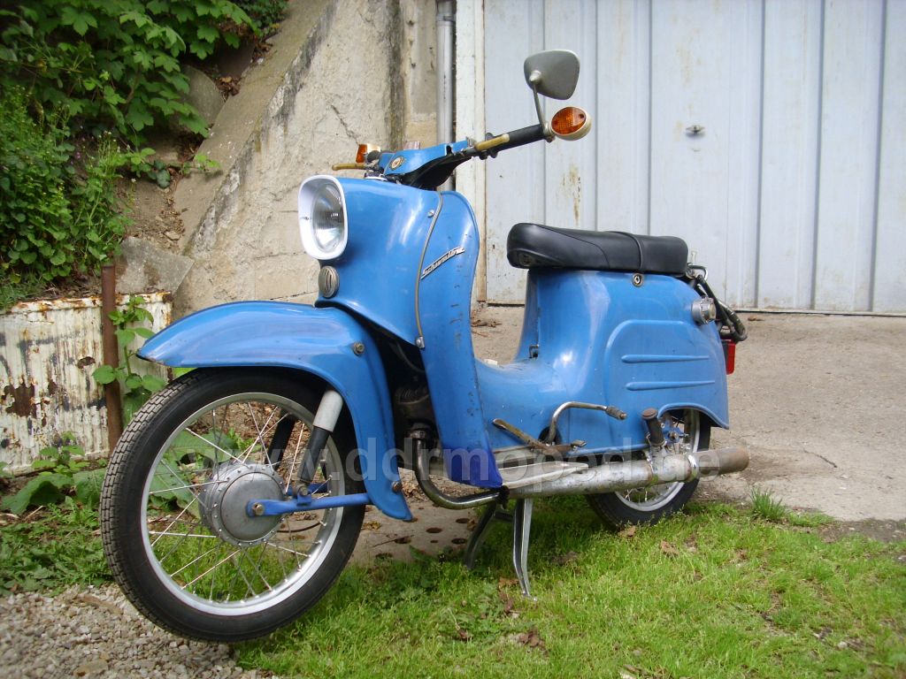

Erste Probefahrt auf öffentlichen Strassen. Kupplung und Hinterradbremse nachstellen, evenduell die Schaltwippe vorne etwas höher nehmen. Bergtest bestanden!!!
Aber! auf leichten Steigungen baut sie ab, die Kilometers sind zu spüren. Dafür die etwas größere Runde, also nicht die Reusparkblockumfahrt, gefahren. An der Einfahrt zum Gewerbegebiet gegenüber des Flugplatzes Gera, Kerzentest gemacht. Super Kerzenbild, so wie es sein muß. Nur eben Garnitur verbraucht. Für Suhl muß es reichen. Erst ma ein Schönes Foto...

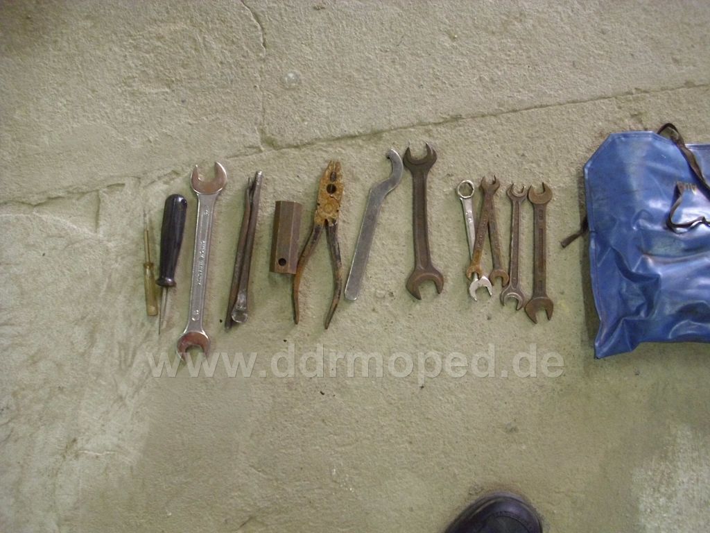

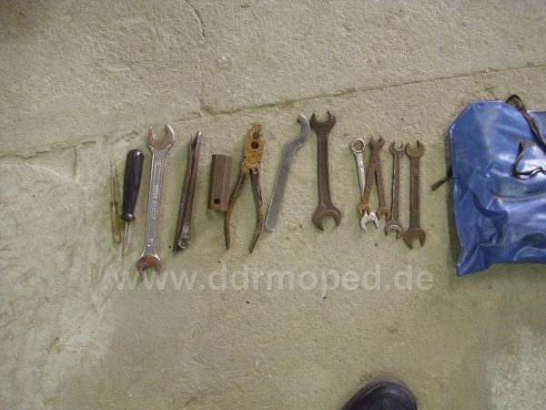

So, etwas Pannenhilfe gibt es auch wieder:
1986-2026 Der Roller wird 40
SR 50 CE
Geschrieben am: 08.06.2014, 10:24
Beiträge: 6828
Natürlich in einem zur Wagenfarbe passenten Beutel:
