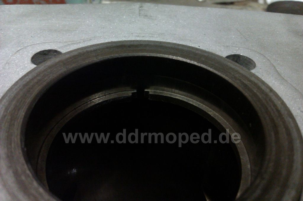

ich glaube den Fehler für das Eingangsproblem gefunden zu haben. Nachdem ich mal die Kolbenringe entfernt habe und sie in die Laufbuchse geschoben habe, zeigt sich ein eindeutiges Bild.
Die Enden der Kolbenringe dürfen ja nur einen Spalt von 0,2 bis 0,8mm aufweisen.
Naja, bei mir ist der Spalt "etwas" größer.
Gruß Kevin

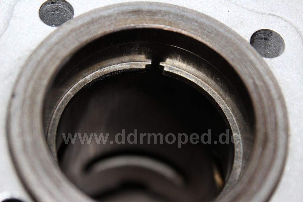

LordHelmchen
Geschrieben am: 05.12.2013, 11:25
Beiträge: 460
Mitgliedsnummer.: 6177
Mitglied seit: 03.02.2013
Und nochmal eine Nahaufnahme!
LordHelmchen
Geschrieben am: 05.12.2013, 17:53
Beiträge: 460
Interessant wäre jetzt mal auszuprobieren, ob das verbauen neuer Kolbenringe ne Möglichkeit wäre das Problem zu beheben. Oder zumindest mal zu schauen, ob das Schleifmaß stimmt.
Gruß Kevin

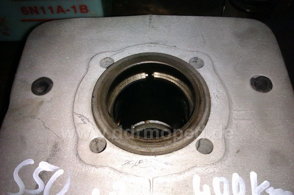

Ist das der neue? Das darf aber nicht sein.
Grüße Gerald
LordHelmchen
Geschrieben am: 05.12.2013, 18:10
Beiträge: 460
Nee, dass ist der Zylinder mit dem ich die Probleme hatte.

Geschrieben am: 05.12.2013, 18:33
Beiträge: 15647
Also irgendwie sind die Kolbenringe für das Maß viel zu klein gewählt. Ist der Kolben im Problemzylinder ein originaler oder ein Nachbau?
Gruß Jörg
LordHelmchen
Geschrieben am: 05.12.2013, 18:47
Beiträge: 460
Also ich hatte mir gestern den Kolben nochmal angeschaut. Und dabei habe ich festgestellt, dass das höchstwahrscheinlich sogar nen originaler Megukolben ist. Hätte es doch nochmal fotografieren sollen. Anfangs bin davon ausgegangen, dass das nen Nachbaukolben ist. Ich werde aber nochmal nen Foto machen und das mal hier rein stellen.
Sollte es nen Originalkolben sein, muss ich wirklich nochmal das Schleifmaß kontrollieren. Aber wenn ich jetzt so drüber nachdenke, stimmt hier irgendwas hinten und vorne nicht.
Geschrieben am: 05.12.2013, 19:16
Also der Ring ist nun wirklich ein bis zwei Schleifmaße zu klein. Da ist nichts mit Verschleiß. Hat der Kolben genauso geklappert?
LordHelmchen
Geschrieben am: 05.12.2013, 19:43
Beiträge: 460
Ich würde mal sage ja. Beim Einbau hatte ich schon so ein komischer Gefühl und ich bin der Meinung, dass von Anfang an der Kolben in der Laufbuchse ein zu großes Spiel hat. Ich werde nochmal versuchen, dass irgendwie zu dokumentieren.

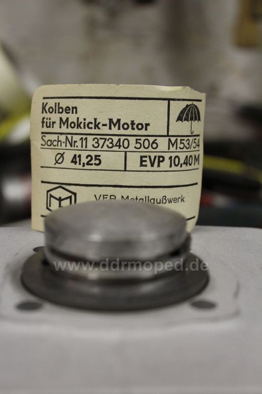

Servus!
Ich war heute mal wieder fleißig und habe mal ein Fotos von Kolben und Ringen samt Zylinder gemacht.
Dabei habe ich fest gestellt, dass beide Kolben unterschieldliche Kolbenringe haben und beide sind zu groß.
Gruß Kevin
LordHelmchen
Geschrieben am: 08.12.2013, 19:02
Beiträge: 460
Der Kolben ohne Ringe
