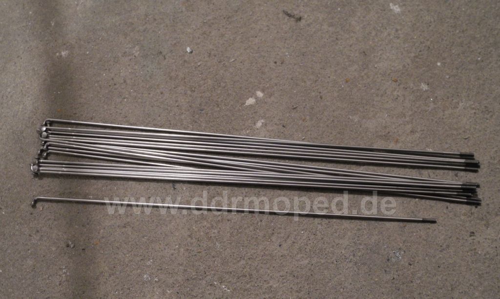

Das Einspeichen hätte gut funktionieren können... wenn der Typ im Fahrradladen mir nicht diverse Speichen falscher Länge untergemischt hätte. Eine war gleich mal mehrere cm kürzer blink.gif Da braucht man sich nicht wundern wenn es mit dem Zentrieren nicht so recht klappen will. Insgesamt hab ich an dem Hinterrad mehrere Stunden gesessen, war mein erstes mal.

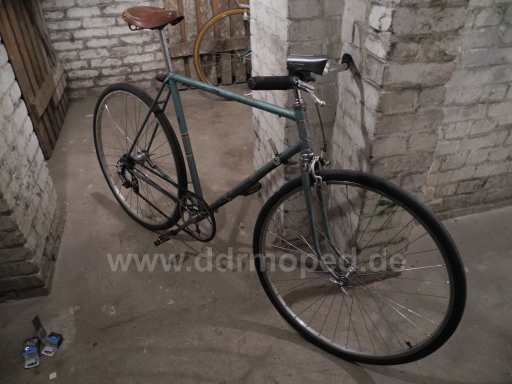

So! Man fährt ja immer weils ja schon ganz ok ist, aber nun hab eich mal wieder etwas ergänzt. Mit den losen Kugeln hinten war doch nicht so der Bringer, es rollte schlecht und Lagerspiel ließ sich nicht richtig justieren. Habe jetzt ein brauchbares Kugellager eingebaut.
Rechts sieht man die Sportpedale, die ich jetzt nehme. Sehen nicht nur sportlich aus, sondern laufen absolut geräuschlos und sind schön leicht. Am linken Pedalarm seht ihr die bisherige Baumark-Pedale dran - ich habe die promt nicht abgekriegt (!). Selbst WD40 half nichts. Gibts denn sowas. Ein Sattelrohr diente schon als verlängerter Hebel - mit dem Erfolg, dass sich der Maulschlüssel aufbog und mir explosionsartig entgegensauste. Jetzt reichts. Ich werde wohl oder übel einen komplett neuen Pedalarm verbauen müssen. Verdammter Baumarkt-dreck, hat sich vermutlich in den Pedalarm reingearbeitet.

Die Gepäckträgerhalterung eignet sich hervorragend für das Stecklicht.

Lenkerband möchte ich jedem empfehlen, der viel fährt. Der weiche Korkstoff ist hervorragend. Beziehungsweise, erscheinen im Gegensatz dazu die harten und viel zu schmalen DDR-Gummi- oder gar Bakelitgriffe ganz schön induskutabel.
Jetzt fehlen noch bessere/breitere Bremsbeläge. Mit der Kombination Rücktritt/Kettenschaltung gab es bisher keine Probleme. Ich hoffe das bleibt so. Man hört ja eher negatives darüber. Insegesamt bin ich von der Qualität dieser Räder begeistert. Dieses Exemplar hat zweifellos schon eine hohe Laufleistung, doch abgesehen von dem hinteren Achslager musste ich KEIN Verschleißteil erneuern. Die Tretlagerachse top, die Pedalarme fest - bei Rädern aus dem 1980ern sieht das anders aus.

Achso, die Felgen werde ich bei Gelegenheit mal in einer Selbsthilfewerkstatt mit Zentrierständer nacharbeiten. Auf dem letzten Bild sieht man es ganz deutlich, dass die Felge nicht mittig zur Achse liegt.

@jenser: Für mich war es eben leider kein geeignetes Alltagsrad. Ich habe es nun an meine hohe Fahrgeschwindigkeit angepasst. Da ist Dynamolicht sinnlos. Gepäckträger und Schutzbleche brauche ich nicht weil ich nicht bei schlechtem Wetter fahre. Spart Gewicht. Und die original DDR-Griffgumis fand ich schon immer viel zu schmal. Keine Ahnung was die sich dabei gedacht haben, und ich habe eigentlich keine außergewöhnlich großen Hände... Die neuen Speichen sind für den optischen Glanz drin.
Wäre das Rad noch besser erhalten gewesen, hätte ich es sicherlich nicht so verändert. Im Übrigen sind das alles reversible Änderungen, ich hab die anderen Teile ja nicht weggeworfen. Es mag sein dass ich mir einfach hätte ein Rennrad kaufen können, aber: dessen Reifen sind mir wiederum zu schmal und der Lenker zu extrem. Hätte ich also ebenfalls umrüsten müssen. Das ist auch ne Preisfrage. Achja, ideal wäre eigentlich so ein Rennsport-rad aus Ende der 1980er gewesen. Nur: das ist eben ausn 1980ern... da war die Qualität schon schlecht und die Optik des Rahmens nicht mehr so schön.
