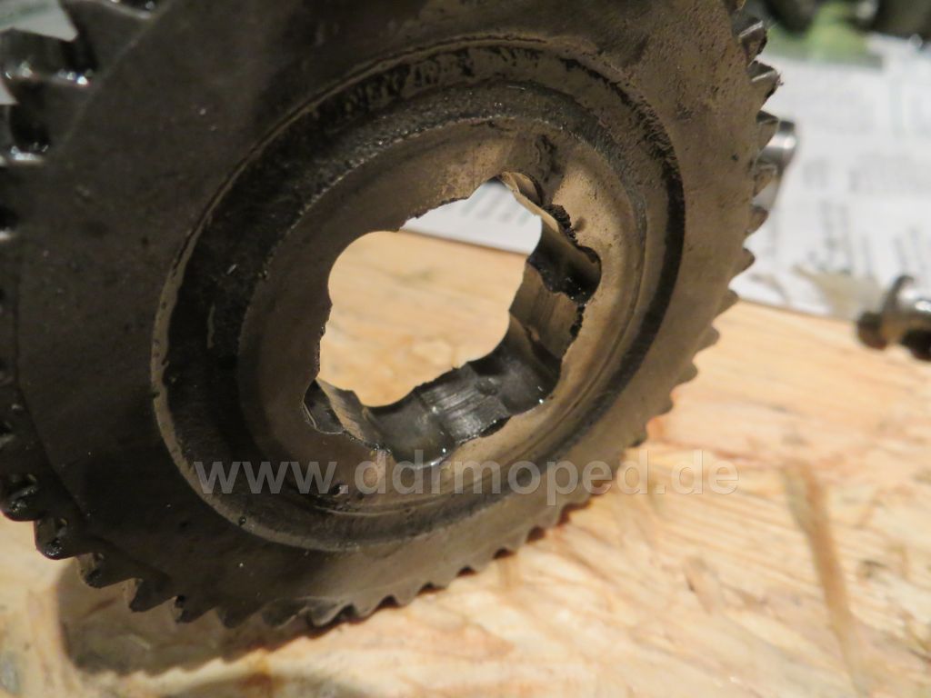

So und hier das Losrad des ersten Ganges. Dieses steht auch Stellvertretend für alle anderen. Wenn man das sieht wird auch klar warum die Gänge nicht mehr gehalten haben...

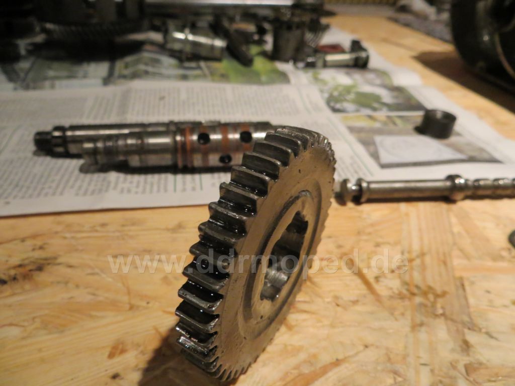

Und dementsprechend die Zähne...

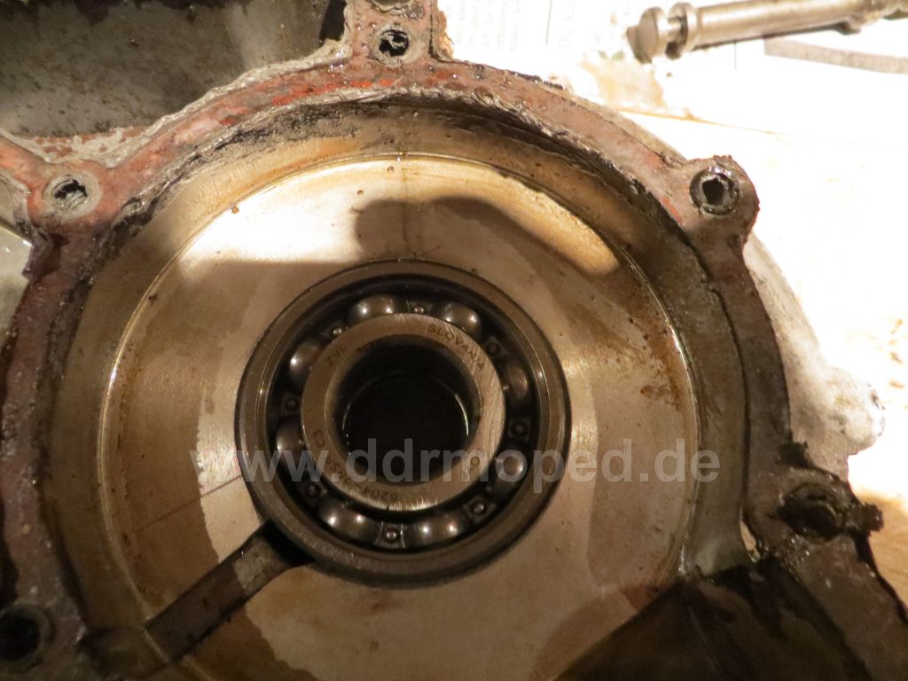

Der Motor war auch auf jeden Fall schonmal offen. Zu erkennen an den Slovakischen Lagern und dem Silikon auf den Dichtungen...

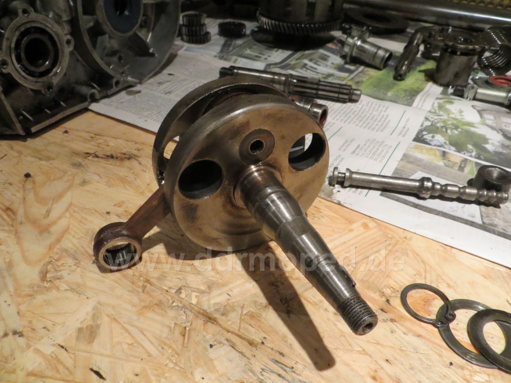

Und zu Guter letzt noch die Kurbelwelle. Ist das Überhaupt eine 70er oder nur ne 51er?
Weil wenn ich die bei mir verbaute mit der in DIESEM Angebot vergleiche kann man gewisse Unterschiede nicht abstreiten! wink.gif
Ich meine damit speziell die Hubscheiben.

die Kurbelwelle iss ne S51 Welle....Vollwangen und oben net ageschrägt..
Wenn de Teile brauchst....PN

QUOTE (SFT3250 @ 18.11.2013, 21:02)
Aber am Motor hat sich halt der allgemeine Zustand des restlichen Mopeds und die Fähigkeiten des Vorbesitzer fortgesetzt. ohmy.gif

Die MZA Sportkurbelwellen gibts einmal in rot für 50ccm und einmal in gelb für 70ccm.
Ich meine die mit Schwertpleul, man muss zwar dazusagen das das untere Pleullager nur versilbert ist, aber bei einem Mehrpreis von ~10€ ist das vertretbar.

Die ausgebaute Kurbelwelle ist wohl noch original DDR.
Am besten alles was Getriebe ist, original DDR als Neuteil wieder rein und eine neue S70 KW von MZA. Das reicht für den normalen Einsatzzweck allemal aus.
