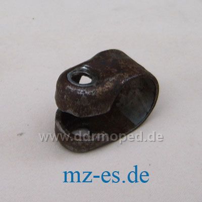

Bin grad am Googlen nach Klemmschellen. Wenn ich auf der einen Seite den Überrest der Klemmung abschneide, müßte doch das hier von der ES passen? Da sind die Schellen zum Aufschieben.
Kleiner Nachtrag: Der Händler vom Bild ist momentan Offline. Bei Ost2rad heißt es, dass diese Schellen nichtmehr lieferbar sind. Hab jetzt bei Schlepper-Teile.de passende Schellen für Spurstangen gefunden. Werde berichten, wenn die "Spannringe" eingetroffen sind.

Versuch mal die Originalschelle zu bekommen. Schick eine Mail mit dem kleine Foto, das ich gepostet habe, an Güsi und Garbor.

Hab mich wohl nicht eindeutig ausgedrückt. Werd die Schellen auf das vorhandene Rohr aufschweißen lassen. Nur die überstehenden Fragmente der alten Klemmung werd ich entfernen. Ist doch dann so wie Thomas geschrieben hat. Will nur das Rohr nicht auswechseln. Hab kein Passendes, und so ist´s ja noch intakt. blink.gif

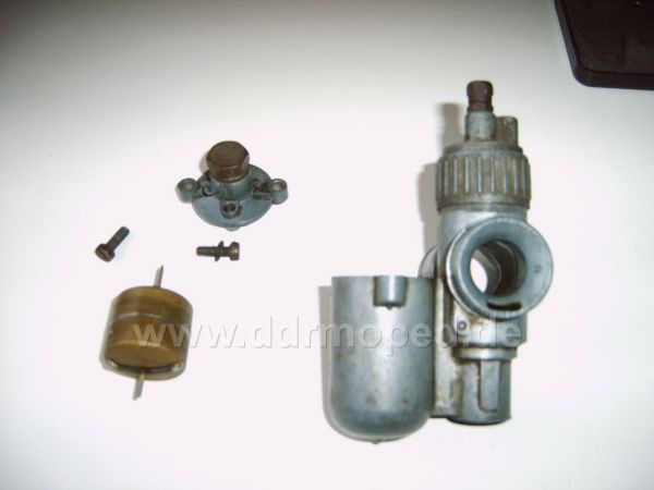

Der Vergaser ist wohl ein NKB 20. Hat zumindest eine Ansaugöffnung von 20 mm. Wird dann wohl für unsere RT nicht taugen. Außerdem fehlt die Hälfte. sad.gif
Der Deckel für den Bowdenzug scheint auch der Falsche zu sein. Wenn man von Oben rein schaut, sieht man das ein Rundschieber rein muß. Soweit ich mir das in den letzten Tagen zusammengereimt habe, müßte der Deckel dan oben aber komplett rund sein. In diesem ist doch nur Platz für einen Flachschieber. Richtig? hmm.gif

Den 20er Vergaser kannst Du an der /3 nicht verwenden. Du musst dir also einen 22er besorgen.

Mach das mal mit den Schellen so wie ich es beschrieben habe. Wenn Du nicht selbst schweißen kannst, musst Du ja doch zu einem Stahlbauer gehen.
Bis der die einzelnen Schellen so am Rahmen verschweißt hat das es auch ordentlich passt, ist ne Stunde rum.
Das alte Gelärsch abflexen kannst Du selbst. Der Stahlbauer hat sicherlich auch ein passendes Stück Rohr als Aufnahme, wenn Du ihm die Fußrastenrohre zeigst. Und zweidimensional rechtwinklig angeschweißt ist das in 5 Minuten. Schlitzen kannst Du es zu Hause mit einer Flex, oder Bügelsäge wieder selbst.
Der Händler, welcher gerage offline ist, antwortet aber in der Regel trotzdem auf e-mails.
So würde ich es machen.
Es gab bei den verschiedenen RT-Modellen ebensoviele Technologien der Fußrastenmontage. Mit Splint. Mit Schraube durch. Und eben mit Klemmschelle. Dies finde ich besonders praktisch, da man stets die Möglichkeit hat, die Nullstellung der Federspannung des Ständers nachzujustieren.

Nur zur Information:
Es gab bei MZ RT 125 nur 2 Möglichkeiten der Fußrastenmontage:
1. Sicherung der Fußrasten mit Kerbstift, ab RT 125/0 bis RT 125/2
2. Sicherung der Fußrasten per Klemmschelle, integriert in das Fußrastenaufnahmerohr für die RT 125/3.
Andere Varianten , wie Splint oder Schrauben waren nicht werksüblich.
Die Lösung per Klemmschelle wurde eingeführt, weil es bei Neumontage oder Abnutzung der Fußrasten laufend Probleme mit der Justierung des Federpaketes Hauptständer gab . Das äußerte sich durch Umknicken der Ständerfeder zwischen den Laufhülsen.
Durch diese Lösung konnte man per Einstelllehre die Funktion der Hauptständerfeder exakt einstellen.
Wenn man dieses Fußrastenaufnahmerohr nicht bekommt, kann man auch wieder auf die alte Variante zurückrüsten, Das Einstellen der Ständerfeder zum Setzen des Kerbstiftes dauert natuprlich etwas.
Habe so ein Fußrastenaufnahmerohr für Kerbstiftmontage, wenn Du möchtest.

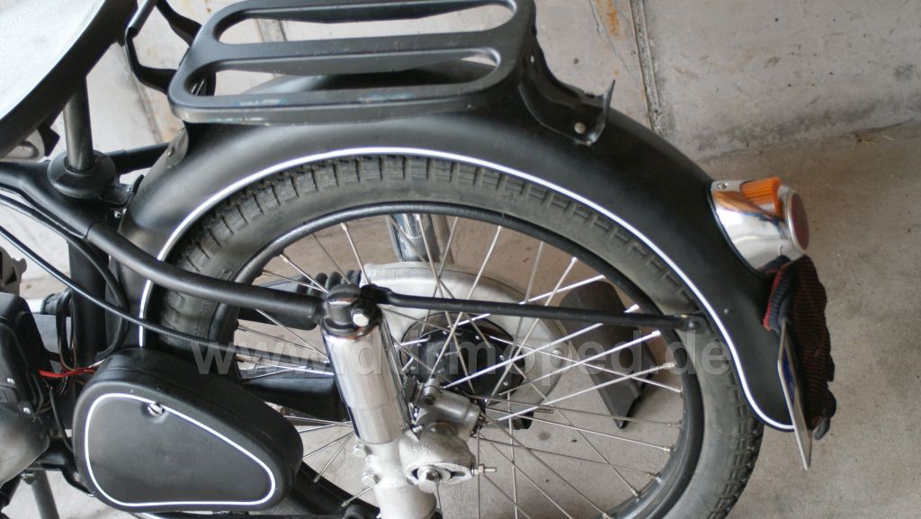

Danke auch für die Info´s bezüglich des Gepäckträgers vom Ostbiker. Werde aber den Bügel dran lassen, auf Wunsch einer einzelnen Dame. unsure.gif
Wird ja ihr "Gutes Stück". Gefällt ohne den Bügel nicht. Sind dann nicht meine blauen Flecken am Hintern. blink.gif

ich habe auch den Träger vom Essi genommen, ich würde aber noch den Bügel am Schutzblech hinten entfernen.Habe ich so an meiner gemacht.Gruß Micha.

Wird da der Kotflügel nicht labberig bei Beladung des Gepäckträgers? Soll ja nicht nur Deko sein. hmm.gif

Hey, nein garnicht.Bei mir auf jeden Fall nicht, aber vielleicht gibt es ja andere Erfahrungen.Gruß.

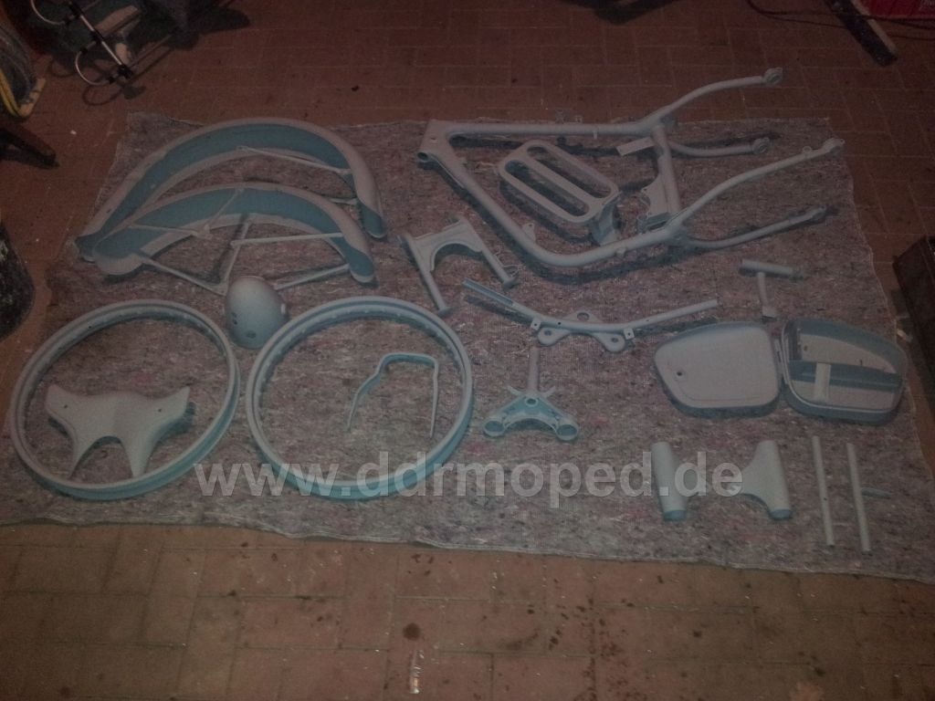

Heute habe ich aber endlich die grundierten Teile vom Strahler geholt. tongue.gif
Schaut selbst:

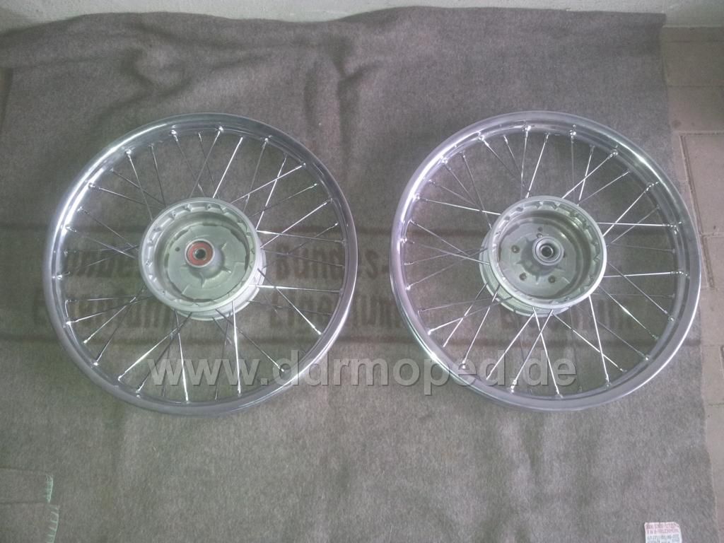

Nun zur RT. Dank der Radspannerei Großhartmannsdorf sind die Felgen wie neu. Schaut selbst. _clap_1.gif
