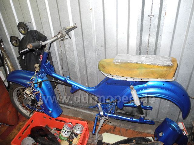

Dein Rohr ist ausgenuttelt, besorge dir ein neues, ggf. auch anderen Ständer, der kann auch ausgeschliffen sein.
Falls das nicht hilft, hast du auch noch die Aufnahme am Rahmen versaut bekommen und dann heist es neuen Einschweißen.
Geschrieben am: 18.11.2013, 21:28
Vielleicht ist ja auch nur das Ständerlagerrohr ausgeschlagen und muss erneuert werden.
Wenn Bedarf ist, ich habe noch neue originale Einschweißteile da.
Gruß Jörg

QUOTE (spatz cb @ 18.11.2013, 22:05)
Aber das Rohr vom Ständer
hat in dem Rohr vom Rahmen mindestens 2-3 mm Spiel
Das ist doch irgendwie komisch
Warum haben die das nicht im Werk so gebaut das es saugend reingeht
was bringt das Spiel
Wieviel Spiel habt ihr so?
Wenn ich den Ständer wackele sind das bestimmt 1-2cm in jede Richtung am Ende
Vielen Dank schonmal
Das Spiel ist bei meinen anderen Tieren etwa auch so . Ist die Feder eingehängt, ist der Ständer auf Spannung . Dann merkt man es nicht mehr so . Das Fahrzeug kippt dir also nicht um ! biggrin.gif
Rush
Geschrieben am: 19.11.2013, 19:33
Beiträge: 3549
Mitgliedsnummer.: 5410
Mitglied seit: 17.04.2012
2-3 mm find ich auch io . Meine Fahrzeuge haben auch soviel .
MfG Rico
Cloyd
Geschrieben am: 19.11.2013, 20:13
Beiträge: 3467
Mitgliedsnummer.: 2144
2-3mm sind echt viel!
Da würde ich ein neues Rohr einschweißen.
mfg Toni
1964 Spatz, rot, patiniert
Geschrieben am: 20.11.2013, 18:05
Wie schon geschrieben : Wenn die Feder eingehängt ist, merkt man davon eigentlich nichts mehr . wink.gif
Geschrieben am: 20.11.2013, 22:32
QUOTE (domdey @ 20.11.2013, 18:05)
Doch das merkt man trotzdem und es wird dadurch auch nicht besser. Neues Rohr und neues Ständer Lagerrohr und man hat die nächsten 30 Jahre ruhe.
Gruß Jörg
Geschrieben am: 21.11.2013, 21:20
Wenn man bei eingehängter Feder Spiel fühlt, sind es aber mehr als 3 mm . Deutlich mehr, sogar . hmm.gif
Rush
Geschrieben am: 22.11.2013, 19:08
Beiträge: 3549
An meinen Patinafahrzeugen flex ich lieber nicht rum . Oder soll ich etwa den Originallack zerstören ? Jörg ? laugh.gif . Bei Neuaufbauten werd ich drauf achten . wink.gif
MfG Rico
Geschrieben am: 22.11.2013, 20:59
QUOTE (Rush @ 22.11.2013, 19:08)
Wenn etwas defekt ist, dann bleibt einem doch nichts übrig. Außerdem kann man die Stelle doch auch mit Lack vom Doc ausbessern und unten sieht man doch auch kaum, wer es nicht weiß, sieht garnichts.
Aber entscheiden musst du letztendlich selbst.
Gruß Jörg

Hallo
Es geht voran
Das Maschinchen hat jetzt etwas Farbe bekommen
Ich habe Racing Blau Metallic Sprühdose genommen
Die Kickstarterwelle hab ich gekauft und eingesetzt
Allerdings komm ich nicht weiter
eine Gewölbte und eine glatte Scheibe sind übrig
Wie und wo gehören die hin

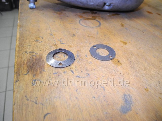

Bild von den mysteriösen Scheiben
Geschrieben am: 16.03.2014, 19:49
OHJEE; beide Scheiben müssten gerade sein . Es sind die Distanzscheiben für die Kickstarterwelle !
spatz cb
Geschrieben am: 16.03.2014, 20:26
Beiträge: 62
Mitgliedsnummer.: 6145
Mitglied seit: 22.01.2013
Hallo
Danke schonmal
Also kommen die beiden Scheiben direkt oben drauf auf die Welle

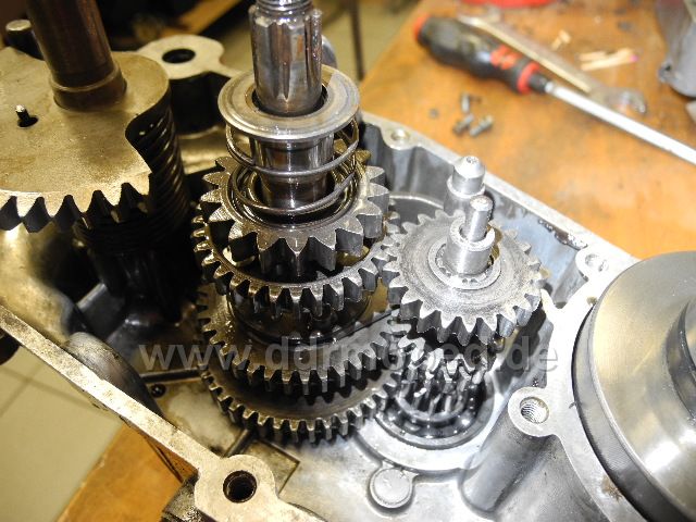

Muss ich die Kickstarterwelle nicht extra rausnehmen?
noch ne Sache
Diese Leerlaufschalterachse das Knie auf dem Bild kommt nach unten oder?
