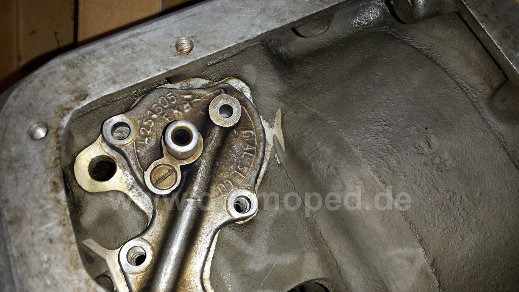

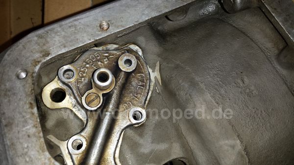

Hallo
Bin dabei meinen Motor zusammenzubauen. Hätte eine Frage ob ich diese Ölpumpe verwenden kann. Bei ihr fehlt ein Schraubloch, habe 2 davon. Sollte ja trotzdem halten.

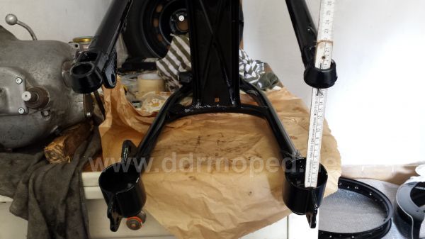

Teile sind Lackiert, will jetzt zusammenbauen. Natürlich klappt mal wieder nichts. Habe Probleme mit der hinteren Federung. Jetzt habe ich festgestellt das Abstände zwischen Ober und Unterteil zwischen den beiden Seiten unterschiedlich sind.
Pat005
Geschrieben am: 26.04.2015, 16:06
Beiträge: 390
Mitgliedsnummer.: 3594
Mitglied seit: 05.07.2010
Fahrtrichtung rechts. Rahmen steht auf den Kopf, nicht wundern.
Pat005
Geschrieben am: 26.04.2015, 16:10
Beiträge: 390
Fahrtrichtung links. Der Unterschied beträgt 5mm. 19,0cm zu 19,5cm. Kann mir jemand das korrekte Maß nennen. Gern auch an anderer Stelle gemessen und wie lässt sich das richten. Richtbank?
simson&co
Geschrieben am: 26.04.2015, 18:15
Beiträge: 30
Mitgliedsnummer.: 4729
Mitglied seit: 30.07.2011
Bei mir sind es auf beiden Seiten rund 19,5 cm.
