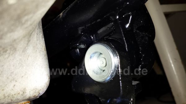

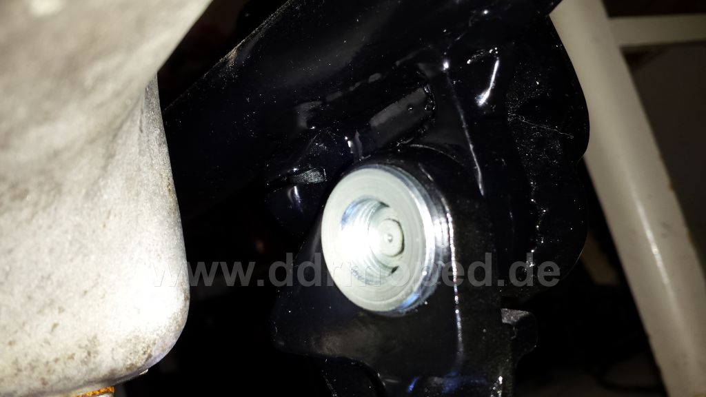

Das Problem war nachdem ich die Führungshülse durchgeschlagen hatte und unten die Kronenmutter so weit angezogen hatte, das ich die Mutter mit den Innensechskant nicht weit genug eindrehen konnte. Das war auf beiden Seiten.
Dass ist ein Zeichen das die Rahmenausleger zu eng zusammen stehen. Oder die Lackschichtdicke ist zu stark, durch Rahmenauflage und Schutzhülse. Wie viele Gummipuffer müssen eigentlich in die Schutzhülse rein?
Meine mich zu entsinnen das bei mir auf jeder Seite 2 drin waren. Aber dann würde es gar nicht passen.
Patrick

Einer pro Seite.

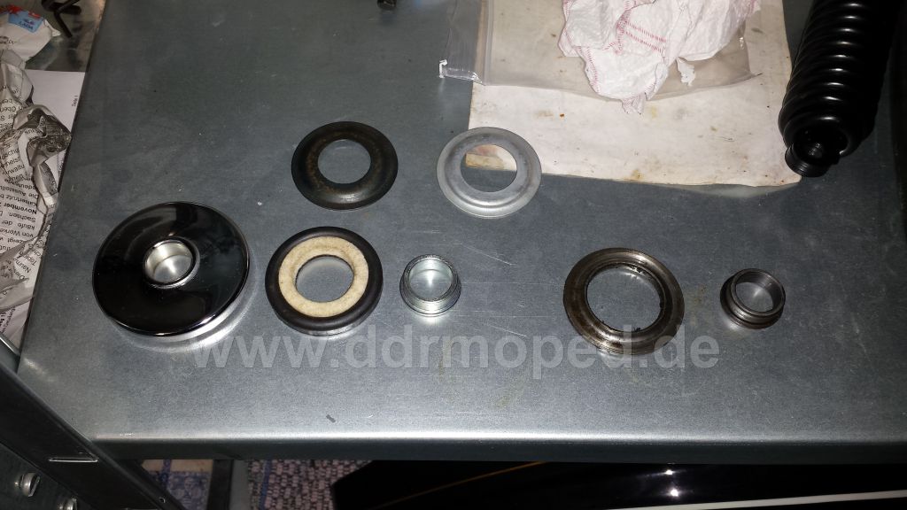

Bei meine Vorderrad habe ich ein Problem. Ich kenne die genaue Reihenfolge nicht mehr der Teile
Pat005
Geschrieben am: 04.02.2016, 21:27
Beiträge: 390
Mitgliedsnummer.: 3594
Mitglied seit: 05.07.2010
Von links nach rechts.
1. Das Abdeckblech das ist klar
2. Bin ich mir nicht sicher. Ich vermute das Teile mit den Filz
3. Abstandsbuchse mit den Bund zum Lager.
4. Lager
5. Abstandshülse (Wie viel darf die sich zwischen den Lagern hin und her bewegen? Ich vermute kaum.
6. Lager
7. Abstandsbuchse
8. Dann die Bleche?
Wäre super wenn jemand ein Bild für mich hätte.
Patrick

Jedenfalls sind von beiden Seiten Filzringe zu verbauen. Die sind unterschiedlich groß.

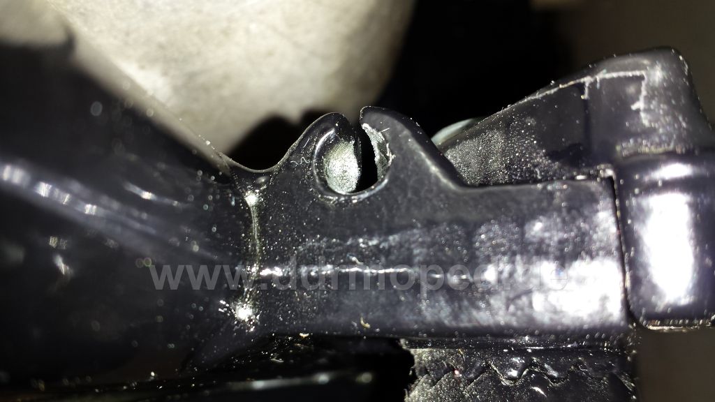

Habe ein Problem mit dem halter für die Kupplungs Einstellung.
Bei mir ist da kein Innengewinde für den Einsteller.
Bei mir sieht das so aus. Gibt es da andere Bowdenzüge?

Ist bei meiner fahrbereiten AWO auch so. Die andere hat ein Innengewinde und eingeschraubten Zug. Offenbar gab es also verschiedene Bowdenzüge.
Ich habe den mit Gewinde Mangel richtigem Bowdenzug einfach trotzdem eingeklemmt und kurz dahinter am Rahmen mit einem Kabelbinder noch fixiert. Sieht man kaum und funktioniert.
Gruß, Sven
