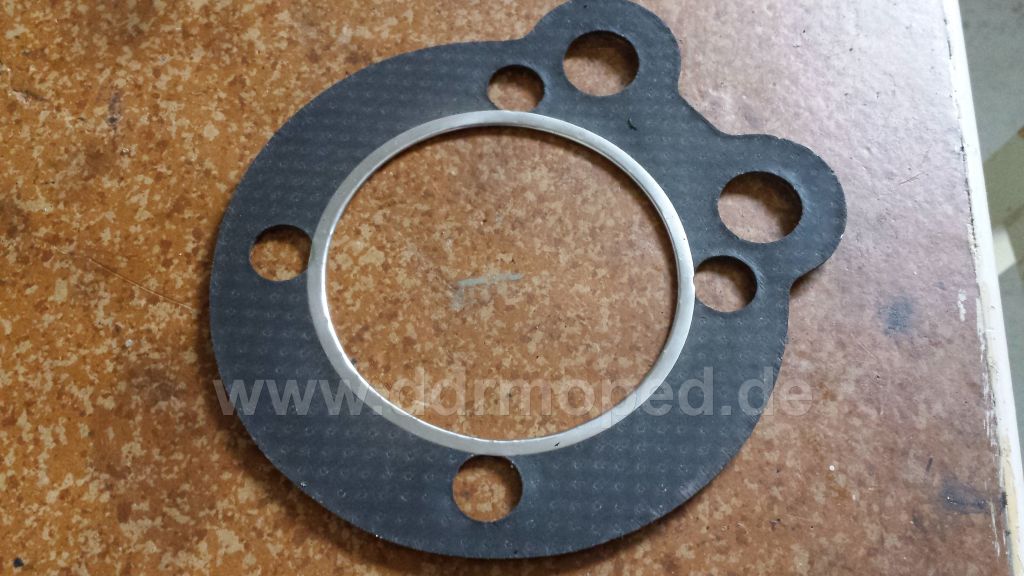

Hallo
Habe Nachgemessen: Der Zentrierbund am Zylinder beträgt. 3.90 mm. Der Einstich im Kopf 3.10 mm - 3.30 mm. Die Differenz sollte durch die Dichtung ausgeglichen werde. Die Schrauben sollten ziehen.

QUOTE (Pat005 @ 12.04.2016, 20:12)
Hallo
Hast du mal die Dicke der Dichtung gemessen?

Die Dichtung ist im Prinzip uninteressant, wenn alles in Ordnung ist dichtet der Zentrierbund.
Kenne einige Leute dich fahren sehr zuverlässig ohne Dichtung. Alles in ruhe ansehen und auf Beschädigungen sowie Unebenheiten kontrollieren und mit Ordentlich Dampf anziehen, und übrigens setzt mann am besten die Kopfdichtung mit Graphitfett oder zur not Kupferpaste ein.
Mfg Volker

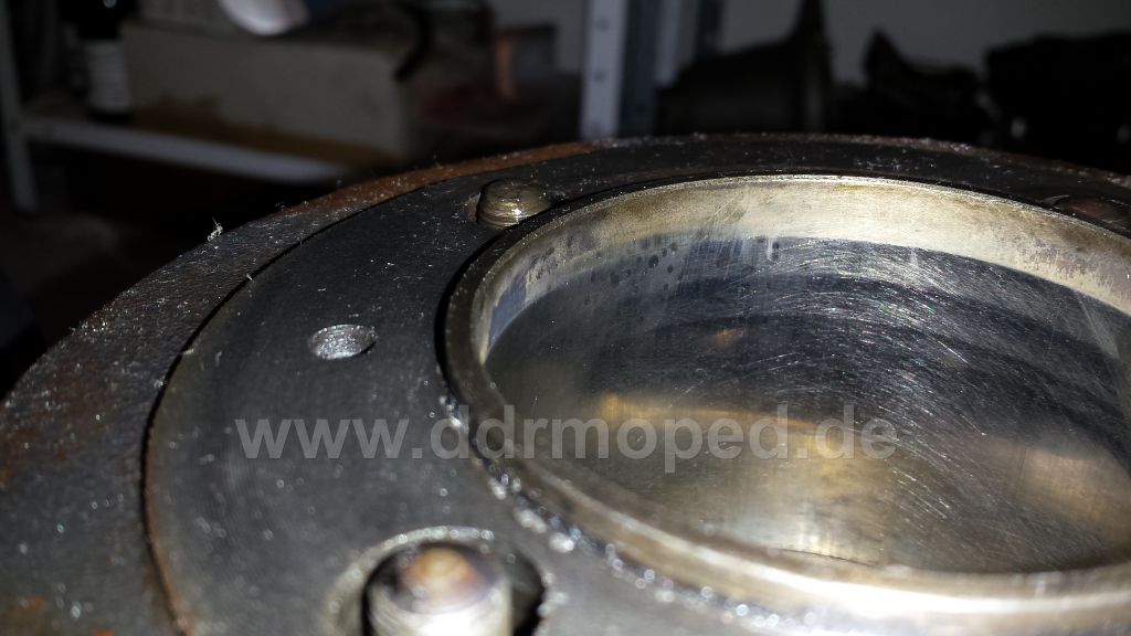

Hallo
Habe wieder ein wenig geschraubt.
Die Sitze von den Kopfschrauben sind schon etwas ausgenuddelt. Daher die Schrauben sitzen jetzt tiefer im Kopf. Könnte durchaus möglich sein, das ich dadurch den Kopf nicht mehr ganz fest bekomme.
Habe die Kipphebel ausgebaut (hoffentlich bekomme ich das wieder zusammen)
Wenn ich den Kopf ohne Schrauben und ohne Dichtung aufsetze, sitzt der Kopf leicht schräg auf den Zylinder und kippelt etwas. Mit Dichtung sollte sich das ausgleichen. Was meint ihr soll den Zentrierbund auf den Zylinder trotzdem Plan Fräßen.
Patrick

Um himmels willen NEEEEEEIIIINNNN!!!!
Wenn dann setzt du die Nut im Zylinderkopf etwas teifer, aber nicht den Zentrierbund am Zylinder!!!!
Nimm doch einfach paar passende U-Scheiben unter die Zuganker, dann passt das auch so 1mm stark.

Mit Planen , meinte ich nicht den Bund komplett entfernen, sondern nur ganz leicht über Fräsen. Ich werde mal messen wo die Abweichung liegt und dann schaue , ich was erforderlich ist
