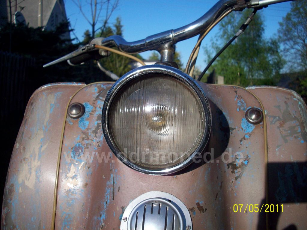

Geschrieben am: 13.11.2013, 17:27
Beiträge: 6808
Muß ich mal messen und ein Foto einstellen, bin noch nicht zu Hause...

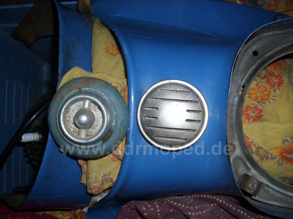

Geschrieben am: 16.11.2013, 18:40
Beiträge: 6808
So, ein Foto.

Würde Diese mit einem kleinerem Gummi passen?

Um die Frage mal zum Abschluss zu bringen:
Die Hupen haben unterschiedliche Durchmesser. Deshalb muß man sich ein Gummi anfertigen.
Aus irgendeinem Grund muß plus an minus und minus an plus. Warum das so ist? Fragt einen Elektriker. laugh.gif Auf alle Fälle geht es, auch bei 6V.
