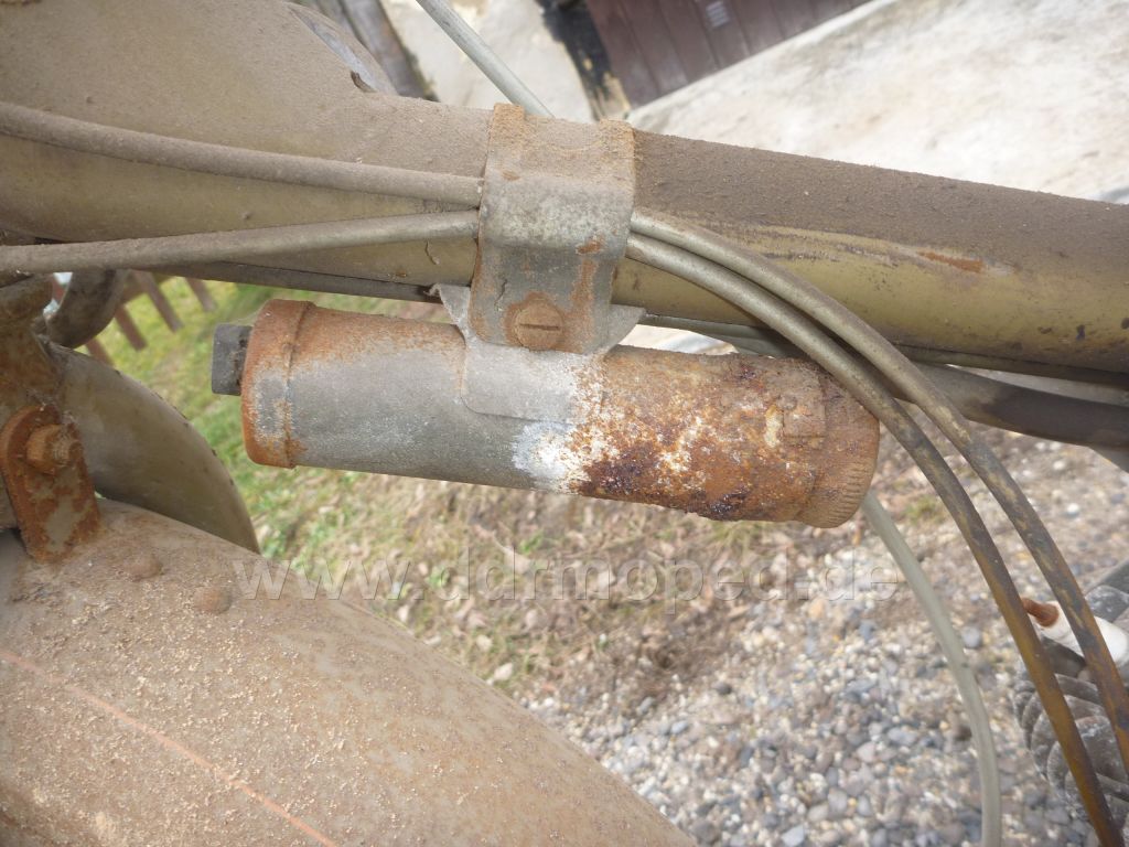

Wofür genau ist das Batteriefach, also was wird damit versorgt? Bei mir leider keine Drähte mehr dran und sehr schlechter Zustand. Braucht man das unbedingt? Wenn ja wo kriege ich ein neues her?
Mein Fuhrpark
Geschrieben am: 15.02.2014, 18:42
Die Hupe wurde damit betrieben. Die gibt auch neu , aber da ich kein Essi-Spezialist bin , müssen dir da die Kameraden weiterhelfen... sad.gif

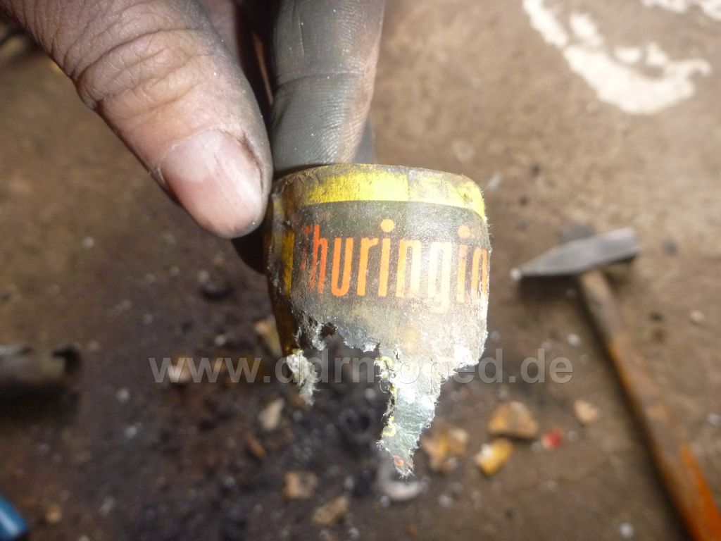

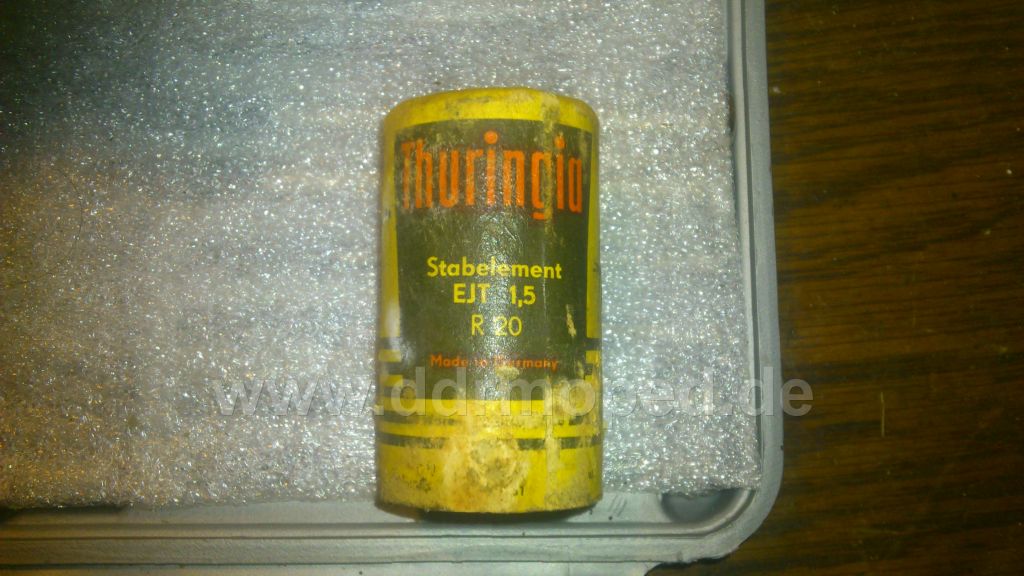

Leider waren da bei mir noch Batterien drin. Nach stundenlangem klopfen, stochern und fluchen, habe ich die dann in Kleinteilen rausgekriegt. Ich konnte noch lesen: Thuringia (Hersteller?) Stabelement und 6 Monate lagerfähig - was dann wohl vor 40 Jahren abgelaufen war...

Ist für die Gleichstromhupe, brauchst du mittlerweile nicht mehr wirklich.
1986-2026 Der Roller wird 40
SR 50 CE
Geschrieben am: 15.02.2014, 19:56
Das Batteriefach gibt es noch bei Sausewind. Laut ABE brauchst du das wirklich. Eine Gleichstromhupe funktioniert auch mit Wechselstrom, wie die alte Hupe. Sinn der Sache ist jedoch das Hupen bei stehendem Motor, was sonst nicht geht.

danke für die Infos zu dem Batteriefach, ich weiß noch nicht, wie ich es machen werde. Auch oder gerade weil ich kein Hupe am Essi habe... Ich nehme mal an, dass es das Teil unter der Lampe ist - bei mir ist da aber nichts. Da ich gelesen habe, dass es verschiedene Hupen gibt (Gleichstrom und Wechselstrom) weiß ich noch nicht, welche ich mir besorgen werde. Auch weil der Essi eine echte Resterampe ist:
Rahmen 1962
Räder Halbnabe 1957
Motor ? laut Nummer auch 1957 sollte aber wohl noch Fahrradfunktion haben, was ich aber nicht nachvollziehen konnte, also eventuell nur das Gehäuse von 57...
Benzinhahn 07/59 mit Feder aber mit gegossenem metalischem Schlauchanschluss
Tacho von der Schwalbe
Welche Hupe sollte ich mir jetzt besorgen? Bis wann wurde die Gleichstromhupe mit Batteriefach den verbaut?
Hier noch, was bei mir von den Thuringias übrig war... Wieder ein Originalteil unwiederbringlich verloren...

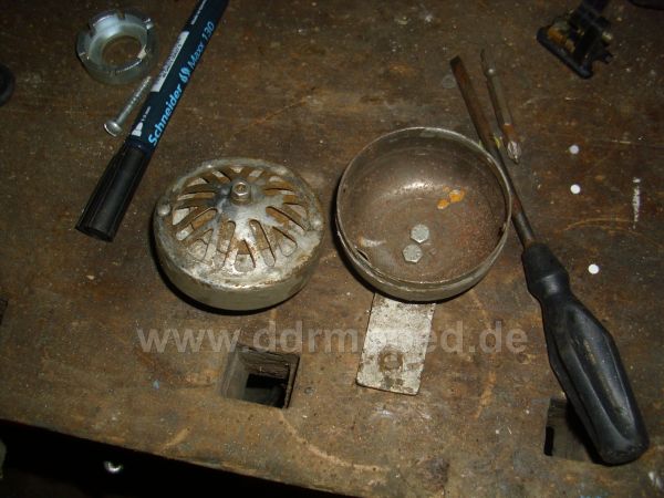

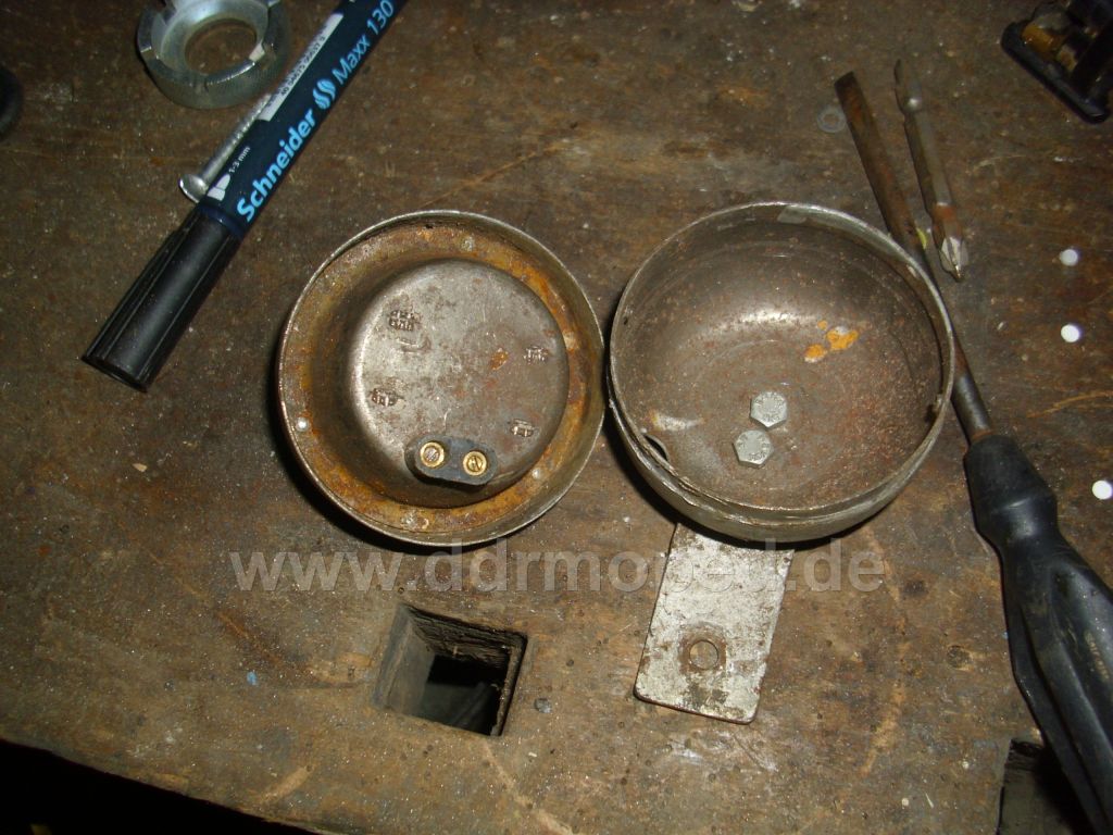

Eine Wechselstromhupe habe ich auch noch übrig. Allerdings geht die dann nicht mehr, wenn das Licht an ist. Beim Gleichstromhorn kann man sich mit einer Diode und einem fetten Kondensator behelfen. Allerdings muß man dann das Licht dann anschalten, sonst kommt zuviel Spannung an. Naja, bald ist Teilemarkt in Reichenbach. Das Batteriefach beim Homer hab damals allerdings auch wieder angebaut, schon allein wegen den Zügen, nur nicht mehr angeschlossen.

Hupe von hinten

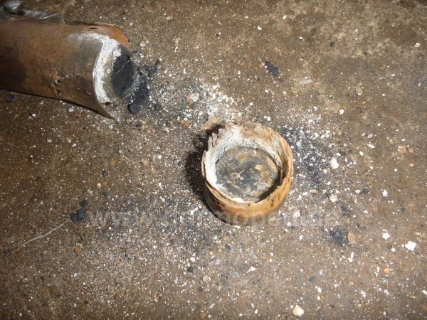

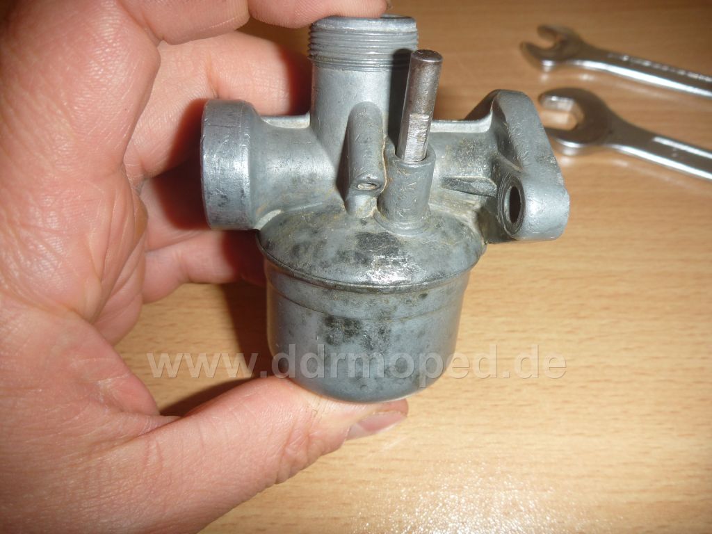

So hier gehts auch mal wieder ein Stück weiter. Habe Benzinhahn und Vergaser gereinigt. Beides zusammen gestückelt. Der Vergaser ist eine Mischung aus 123 und 124, soweit ich das richtig erkannt habe. Ich habe alles sauber und gangbar gemacht und lass es erstmal so, muss ja mal funktioniert haben. Vergaserflansch ist leider verzogen, ca. 1mm Luft in der Mitte, lass ich auch erstmal so, trau mich nicht das zu überdrücken im Schraubstock. Außerdem habe ich erfahren, dass der SR mal abgebrannt ist und danach wieder aufgebaut wurde, daher wahrscheinlich auch das bunte Gemisch aus Teilen von verschiedenen Baujahren.
Hier noch Spuren vom Brand:
