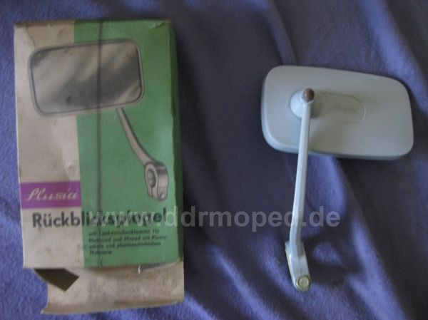

Geschrieben am: 26.12.2013, 16:25
Geschrieben am: 26.12.2013, 16:29

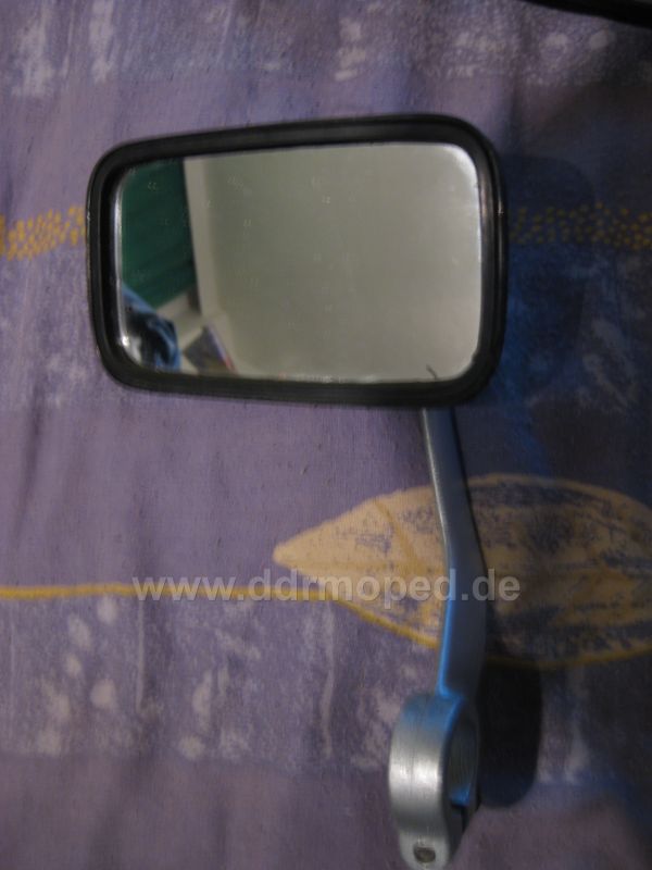

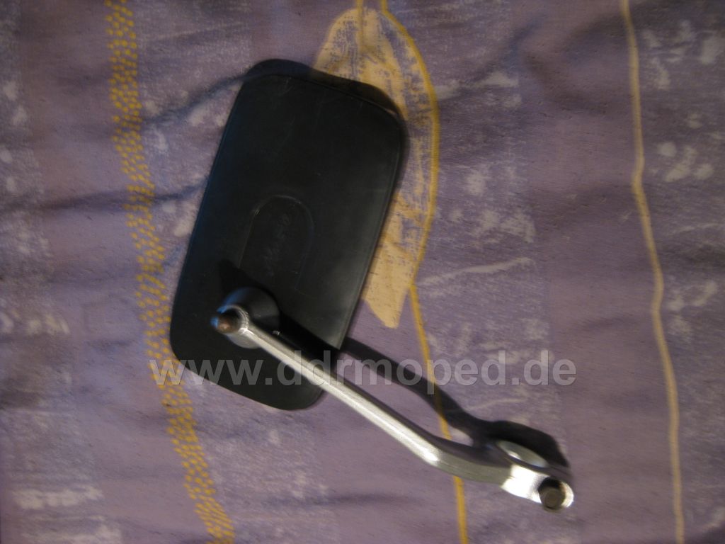

Dieser Spiegel war nach 1975 auch an der KR 51/1 S verbaut, sowie z.T. an der KR 51/1 mit Handschaltung .
Rückseite :

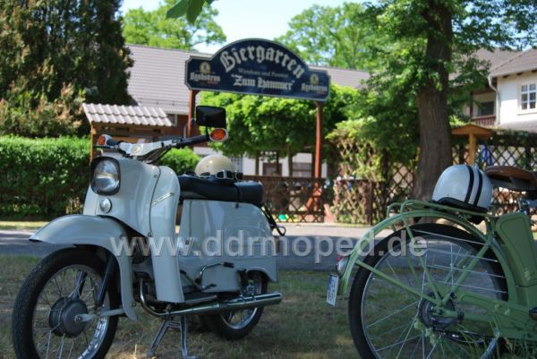

Ab 1976 fand die Stabspiegelausführung mit 90 mm Dmr. Einsatz an der Schwalbe, wie auch an den S 50 und den S 51 N- und B-Varianten .
Hier mal die seltene Ausführung, welche nach 1975 auch an der KR 51/1 mit Handschaltung .
Bei den Varianten mit Fußschaltung war der Spiegelarm in die dafür vorgesehene M8-Bohrung im linken Klemmstück geschraubt worden . Der Spiegelarm war auch stärker geknickt .

Diese Ausführung an der Handschaltung gab es ab Werk so NIE! Hatte ich doch schon so oft erwähnt. Es steht auch schriftlich in meinen Unterlagen! Also bitte keine Unwahrheiten oder Halbwahrheiten verbreiten. tongue.gif
An der Handschaltung und der S Schwalbe war immer der kleine rechteckige verbaut. Also ab 75 in schwarzem Kunststoff.

Ich kann das weder bestätigen, noch wiederlegen. Ich weiß nur, dass es diese Spiegelschellen als Zubehörteil fürs Fahrrad gab. Ich weiß auch noch, dass innen ein Plastestreifen eingelegt war, um das Verdrehen zu verhindern.

Vor allem bei MZ war diese Spiegelvariante bevorzugtes Mittel . Es kann durchaus sein, dass die von mir verbaute Spiegel-Variante auch im IFA-Vertrieb nachträglich ans Fahrzeug montiert wurde, weil ab Werk eben gerade keiner am Band verfügbar war . IFA-Vertriebe versorgten die IFA-Läden und -Werkstätten . Material-Mangel beklagten die IFA-Vertriebe allerdings auch .

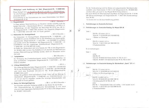

Lieber Alex die Umstellung erfolgte bereits ein Jahr eher und zwar Anfang 1975. wink.gif Hier der Beweis auch er belegt auch bereits frühere Aussagen von mir in diesem Thema.

Da ich kein Erscheinungsjahr zu dem Blatt lesen kann, scheint die Auskunft mir sehr allgemein. Der Spiegel kann verwendet werden.... .
Hast du nicht eine genauere Info.? Also z.B. ab Rahmennummer, wurde verbaut oder so ?

Das ist eine Service-Information, vorgesehen für April 1975
Demnach hatten Fahrzeuge des ersten Quartals 1975 noch den eckigen Plaste-"Slusia" verbaut . hmm.gif
