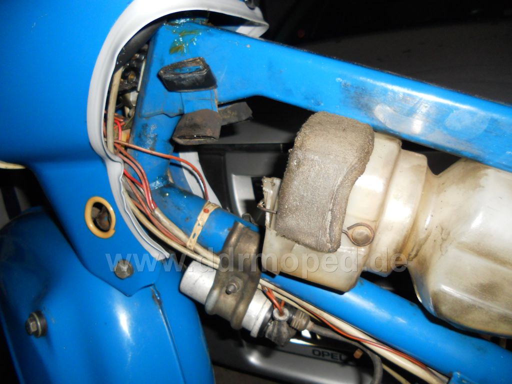

hat eigentlich dein 67 er Aluverkleidungsseitendeckel oder welche aus Metall???
Bei meinem ist komischerweise die Lenkerabdeckung aus Alu und die Deckel aus Metall _uhm.gif
Hab ebend noch mal den Tank runtergenommen und mir viel dabei auf daß die beiden Tankkammern gar nicht parallel stehen...die eine steht weiter unten als die Andere...
Schon mal jemand drauf geachtet???
Vielleicht krieg ich deshalb auch den Tank so schlecht angebaut,dabei schrabe ich nämlich jedes mal an der Spange für den Luftfilterdeckel lang und schiebe sie runter...
Geschrieben am: 19.01.2014, 17:53
Denke dran, dass vorn am Ansauggeräuschdämpfer so eine "Dämpfungsplatte" aus Moosgummi dran ist . Die wird zwischen die Verstärkungsstrebe des Rahmens und die Filterkammer geklemmt, damit der Tank innen nicht scheuert .

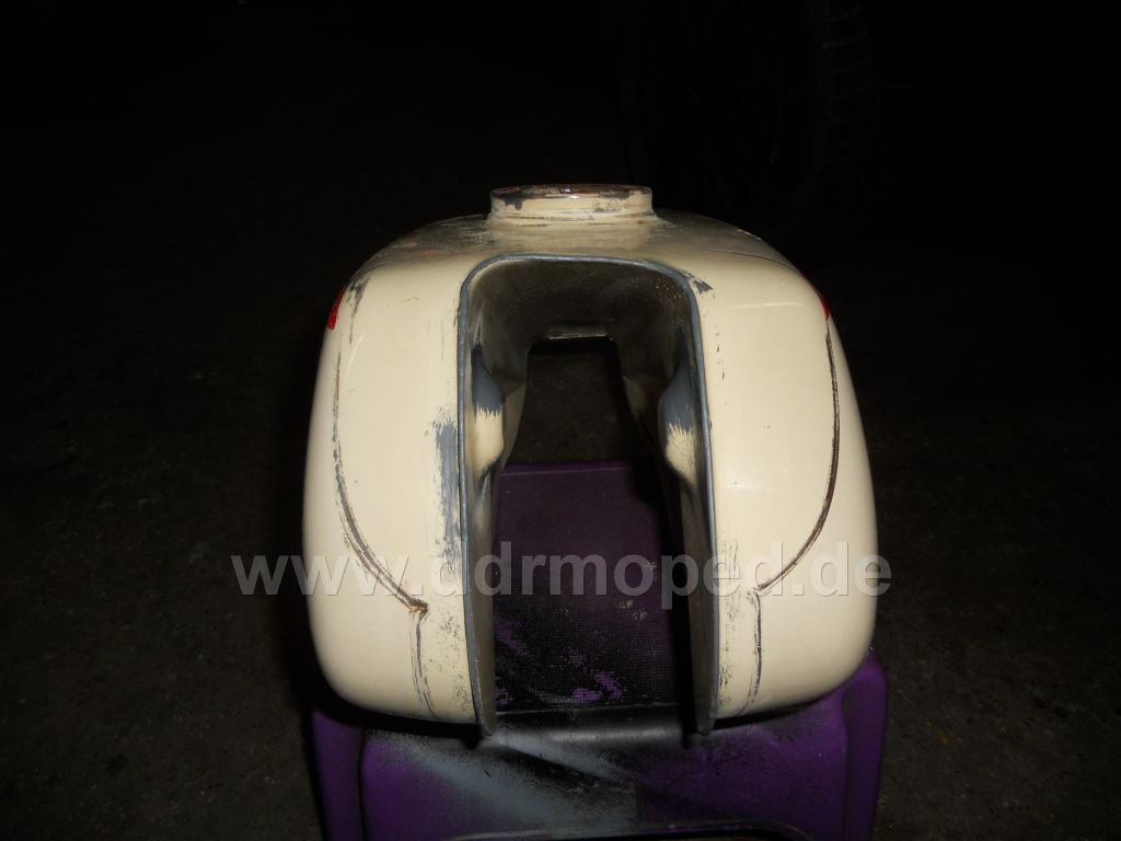

Hier mal der "schiefe" Tank
Geschrieben am: 19.01.2014, 22:03

Oder es war mal ein Unfall...
Der Lack auf dem Tank kommt mir auch ziemlich dick vor.
Haben heute mal versucht ihn zurück zu drücken aber keine chance.Bleibt es halt so.
