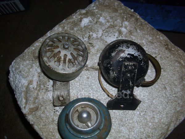

So hier nochmal die Fotos zur Hupe. Gleichstromhupe SR2:
1986-2026 Der Roller wird 40
SR 50 CE
Geschrieben am: 20.01.2014, 12:24
Beiträge: 6828
Wechselstromhupe SR2 vorn und hinten und unten die Gleichstromhupe KR50
SR 50 CE
Geschrieben am: 20.01.2014, 12:31
Beiträge: 6828
Gleichstromhupe KR50 von hinten. Damit währe mal ein direkter Vergleich möglich. Bei der SR-Gleichtromhupe ist hinten ein Blech verbaut, was die Hupe hält. Am Gehäuse ist hinten nur eine Schraube, M3 sichtbar. Die Schwarze SR-Hupe gehört bei meiner SR2E normalerweiße drann, da Anfang 1960. Die Gleichstromhupe kam erst im Laufe des Jahres 1960. Ansonstem nimmt sich das nicht viel...

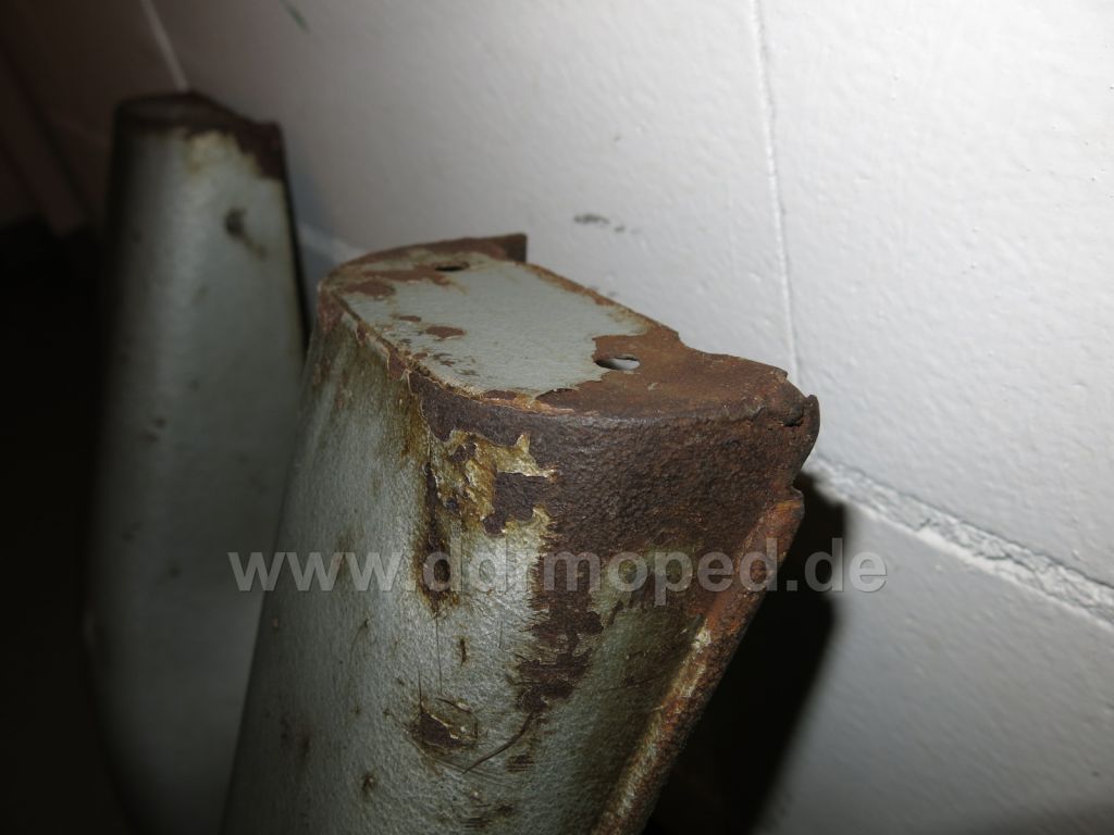

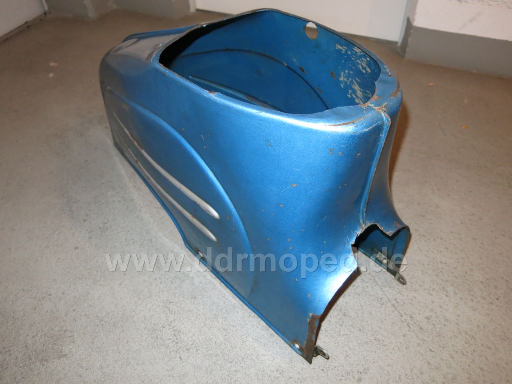

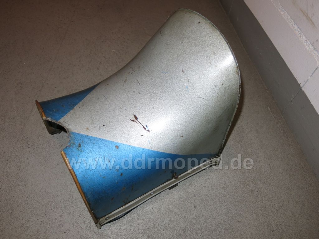

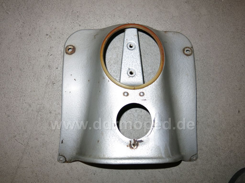

Bin grad dabei rückfällig zu werden zwecks Erhalt des Originallacks.
Grund: Habe heute die Blechteile einer ersten groben Reinigung unterzogen. Gerade an den Knieblechen ist schon heftiger Rost. Schön ist das nicht gerade und hat meiner Meinung nix mit Patina zu tun. Des Weiteren kann sich jeder denken, das sich die eingefügten Reparaturbleche unmöglich mit Hammerschlaglack ausbessern lassen. Das hat Doc bestätigt und bei meinem heutigen Termin beim Lackierer wurde dies ebenfalls so bestätigt (2 Arztmeinungen unsure.gif ). Mal sehen ob ich es Versuche. Aber immerhin benötige ich nur einen Klecks Hammerschlag-Grau und ne Faustgroße Größe Hammerschlag-Blau. Wie der Übergang ausehen soll... keine Ahnung. Owatrol hin oder her... hmmm
Seht selbst...

An der Öffnung zum Lenkerschloss wurde auch rumgeschnippelt. Ob da Owatrol noch hilft (bezogen auf den Rost)?

Also, komplett lackieren kann man immer noch, ich würde erst das ausbessern versuchen. Ich finde an Bernd´s (essigurke) KR50 ist das auch ganz ordentlich geworden. Die von Ronny sehen natürlich klasse aus, da kann man schon schwach werden. cool.gif
